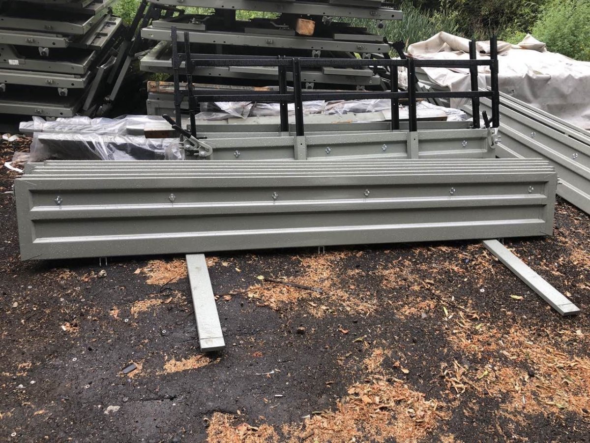

dima 418 174 Опубликовано 9 сентября, 2021 Вопрос возник, заказал тут 2 борта боковых 3 метровых, но петли у них другие по высоте или кажется так. У меня такие, а продавец такие продаёт и петли длиньше на фотке. Подскажите может кто ставил такие борта на платформу как моя, 2007 г. Переваривать че то не охото. Поделиться сообщением Ссылка на сообщение Поделиться на другие сайты

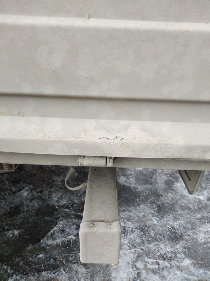

Алексей Ф. 10 213 Опубликовано 11 сентября, 2021 @dima 418 больше торчать платформа будет по низу бортов. У меня такие же лежат боковые в запасе с 18 года, а задний сразу поставил . Родной задний борт упирался при открытии в резинки на платформе, а новый мимо них проскакивает, пришлось самодельные резинки ниже колхозить. У меня 4,2 кузов. Похоже новые борта покороче в высоту на пару см. Ещё петель для тента и троса меньше на новых бортах и они смещены! Поделиться сообщением Ссылка на сообщение Поделиться на другие сайты
колобок 7 168 Опубликовано 11 сентября, 2021 1 минуту назад, Алексей Ф. сказал: Похоже новые борта покороче в высоту на пару см. покупал в 17 году противоподкатные брусы железные(корыто,в который задний фонарь вставляется на 3302) и покупал на днях,разница в длине 2 см и края по длине загнуты под 90",а не как раньше Поделиться сообщением Ссылка на сообщение Поделиться на другие сайты

dima 418 174 Опубликовано 3 октября, 2021 Заказал борта, жду, я понял уже, что они по высоте и форме низа другие, накладки внизу нет, где гниет всегда. А петли буду пересверливать. Зато в этих бортах нет полости пустой, где всегда проблема, гниют. Поделиться сообщением Ссылка на сообщение Поделиться на другие сайты
