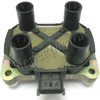

max22im 0 Опубликовано 5 апреля, 2012 вобщем сгорела катушка через 2 недели послее ее замены, сейчас поставил новую, новые провода, зазоры свечей норма. Видимо у меня не единичный случай, смотрел подобную тему тут на форуме, и видел там написано, что можно заменить на катушку от ваз 2110. хотел бы узнать подробности. Вопрос вобщем такой... видел в продаже 2 вида катушек зажигания(КЗ), 1) 55.3705 , это по виду и креплениям такая же как и 47.3705(УМЗ), но "фишка" питания там на 4 провода, а УМЗ на 3, если ставить ее, какой то разьем остается пустой? и хотелось бы узнасть тогда какой провод куда подходит.2) 4601.3705 АТЭ-2. разьем на 3 провода, если ставить ее, последовательность проводов в фишке такая же как на УМЗ?, и еще, у нее 4 точки крепления на металлической пластине, ее нужно крепить к двигателю к массе или через непроводящие ток прокладки? Поделиться сообщением Ссылка на сообщение Поделиться на другие сайты

victor5116 301 Опубликовано 5 апреля, 2012 Катушка от "Жигулей" имеется ввиду инжект. классика там три провода, средний плюс, а крайние управляющие минусы. "Десятошная" катушка имеет четыре вывода два - питание + и - и два управляющих -, в "десятошной" катушке установлен коммутатор, а в "классишной" и "умзшной" коммутатор в ЭБУ. К слову сказать на последних "бизнесах" нет краника с которого течет масло, ремень привода агрегатов - поликлин (кроме гура), и катушка по виду другая. 1 Поделиться сообщением Ссылка на сообщение Поделиться на другие сайты
ВаЛеРа42rus 38 Опубликовано 5 апреля, 2012 (изменено) вобщем сгорела катушка через 2 недели послее ее замены, сейчас поставил новую, новые провода, зазоры свечей норма. Видимо у меня не единичный случай, смотрел подобную тему тут на форуме, и видел там написано, что можно заменить на катушку от ваз 2110. хотел бы узнать подробности. Вопрос вобщем такой... видел в продаже 2 вида катушек зажигания(КЗ), 1) 55.3705 , это по виду и креплениям такая же как и 47.3705(УМЗ), но "фишка" питания там на 4 провода, а УМЗ на 3, если ставить ее, какой то разьем остается пустой? и хотелось бы узнасть тогда какой провод куда подходит.2) 4601.3705 АТЭ-2. разьем на 3 провода, если ставить ее, последовательность проводов в фишке такая же как на УМЗ?, и еще, у нее 4 точки крепления на металлической пластине, ее нужно крепить к двигателю к массе или через непроводящие ток прокладки?Только штекер переделать. Катушка бош. Оставил старый и припаял новый, теперь любую можно ставить. Изменено 5 апреля, 2012 пользователем ВаЛеРа42rus Поделиться сообщением Ссылка на сообщение Поделиться на другие сайты
max22im 0 Опубликовано 5 апреля, 2012 (изменено) Только штекер переделать. Катушка бош. Оставил старый и припаял новый, теперь любую можно ставить. то есть просто к проводам припаиваешь мамки, и вставляешь в новую фишку. а последовательность проводов питания на такой кактушке такая же как на УМЗ? и как работает? хорошо? Изменено 5 апреля, 2012 пользователем max22im Поделиться сообщением Ссылка на сообщение Поделиться на другие сайты
Влад233 37 Опубликовано 5 апреля, 2012 (изменено) Крепи как хочешь!!!!Катушкам зажигания масса не нужна вообще.Если катушка пробивает на массу,значит её каюк!!!Из двух картинок, которые привел max22im, на первой - две катушки и два коммутатора в одном корпусе. Будет плохая масса основания корпуса - устройству каюк. На второй картинке - просто две катушки в одном корпусе (коммутаторы в ЭБУ). Проверяй тестером выводы разъема и подключай.З.Ы victor5116 уже опередил. Изменено 5 апреля, 2012 пользователем Влад233 1 Поделиться сообщением Ссылка на сообщение Поделиться на другие сайты
MEXX77 9 Опубликовано 6 апреля, 2012 Погодте парни , ща научите человека разъёмы переделывать! Если я не ошибаюсь то от ваз 2110 1,5!!! 8 клапонов!!! т.е от старой 10-ки! три кантакта как и у УМЗ и ничего переделывать не надо!Пусть сначало проверит информацию! а ужь потом переделками заниматься!!! Поделиться сообщением Ссылка на сообщение Поделиться на другие сайты

кОСТЯ74 141 Опубликовано 6 декабря, 2012 яставил насоболя трехконтактную от 2121.разьмчик покупал для дхх ваз они подходят так как родной катушечный разьем не мог наити. вообщем катушка имеет 3 контакта центральный + боковые управляющие. на 406 и 405 двс две катушки. находишь на которых + всегда и соединяешь вместе и на центр. остальные два управляющие их на краиние выходы, последовательность пдключения как по катушке циферки. если перепутаешь не заведется если попадешь будет норм работать. провода поставил от 2112 так как там фишечка в катушку подругому вдевается. более плотно. но по диаметру будут чутьменьше но держаться будут плотно. Поделиться сообщением Ссылка на сообщение Поделиться на другие сайты
