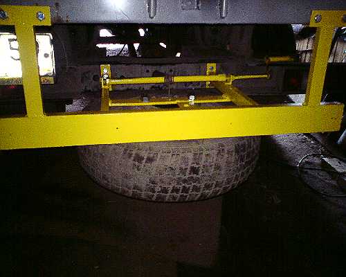

Zen 93 Опубликовано 14 октября, 2009 Бампер с подъёмником для колеса-запаски. Зацените. Идею взял от импортных грузовиков :P Поделиться сообщением Ссылка на сообщение Поделиться на другие сайты

Bolt12Rus 41 Опубликовано 14 октября, 2009 Бампер с подъёмником для колеса-запаски. Зацените. Идею взял от импортных грузовиков :PОчень даже ничего. Колесо похоже торчит и удары смягчает. Грамотно. Только бы при загрузке не чиркать им а то по фотке кажеться низковато. Поделиться сообщением Ссылка на сообщение Поделиться на другие сайты

Zen 93 Опубликовано 15 октября, 2009 При полной загрузке и езде по асфальту а не по пересечённой местности колесом зацеплять не прийдётся,выхлопная труба даже ниже на много,скорей всего ей можно будет цепануть. Крепление в середине отбойника выполнено из каленого листа металла тольщиной 8 мм,в нём имеется отверстие для замка. Замок проходит через пластину и отверстие диска тем самым диск получается прикреплён к раме. Расстояние для взлома очень мало,по краёней мере те кто будут ломать потратят не мало времени. B) Поделиться сообщением Ссылка на сообщение Поделиться на другие сайты
ГАЗельсус96 1 Опубликовано 15 октября, 2009 При полной загрузке и езде по асфальту а не по пересечённой местности колесом зацеплять не прийдётся,выхлопная труба даже ниже на много,скорей всего ей можно будет цепануть. Крепление в середине отбойника выполнено из каленого листа металла тольщиной 8 мм,в нём имеется отверстие для замка. Замок проходит через пластину и отверстие диска тем самым диск получается прикреплён к раме. Расстояние для взлома очень мало,по краёней мере те кто будут ломать потратят не мало времени. B)Ну, у тебя отбойник перекрывает видимость задних фонарей ( если немного сбоку смотреть ), и гос.номер тоже перекрывает.Такой отбойник на большой машине лучше выглядит, чем на газели... Поделиться сообщением Ссылка на сообщение Поделиться на другие сайты
