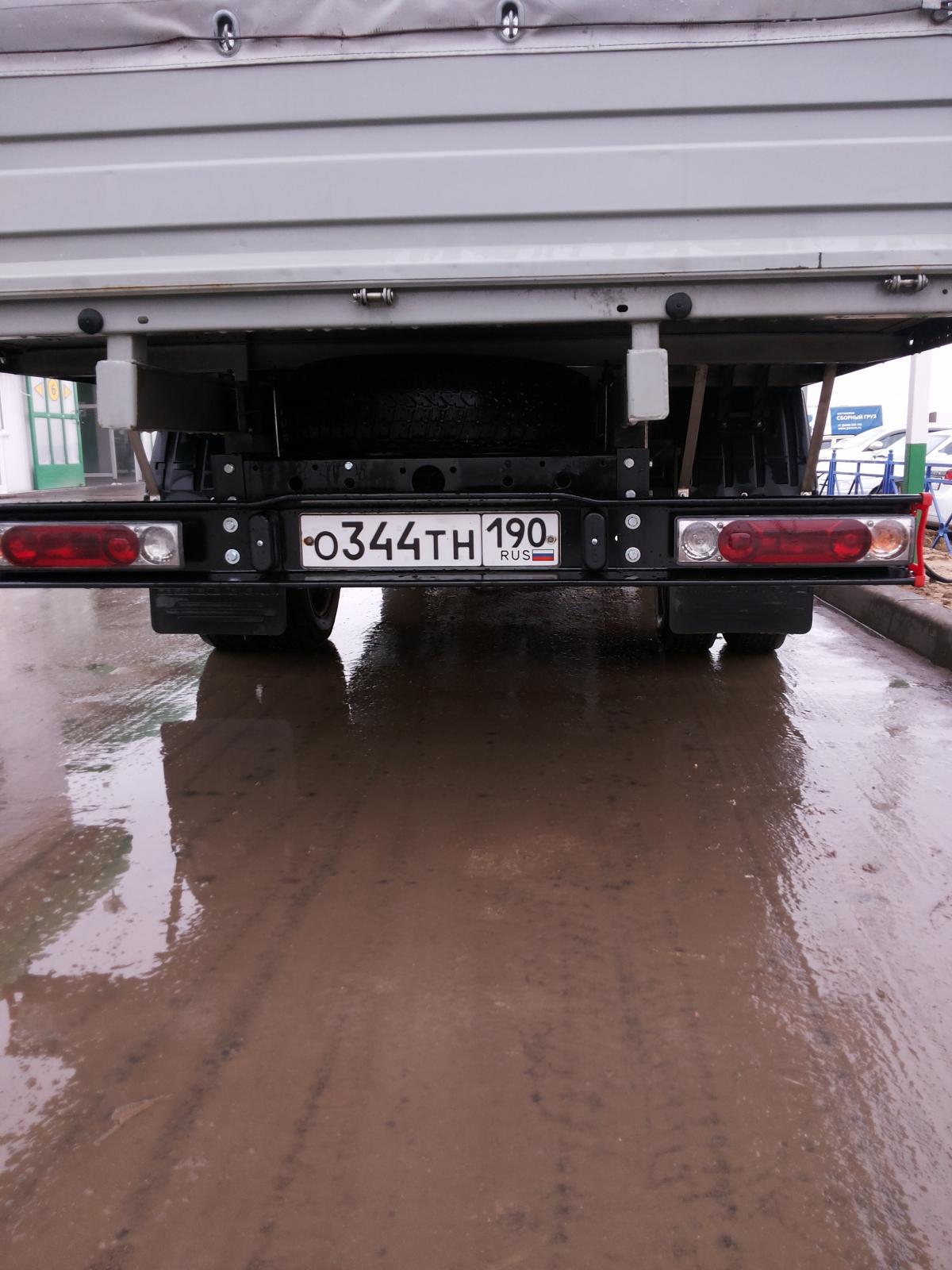

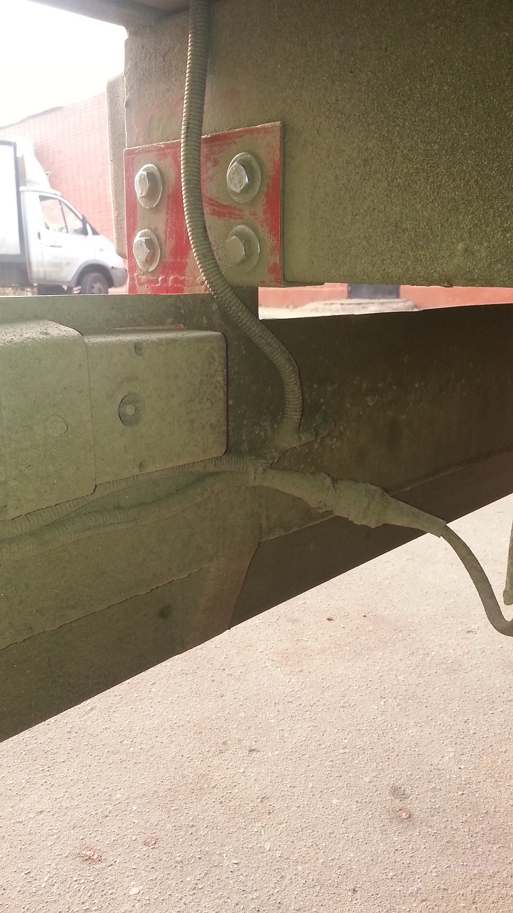

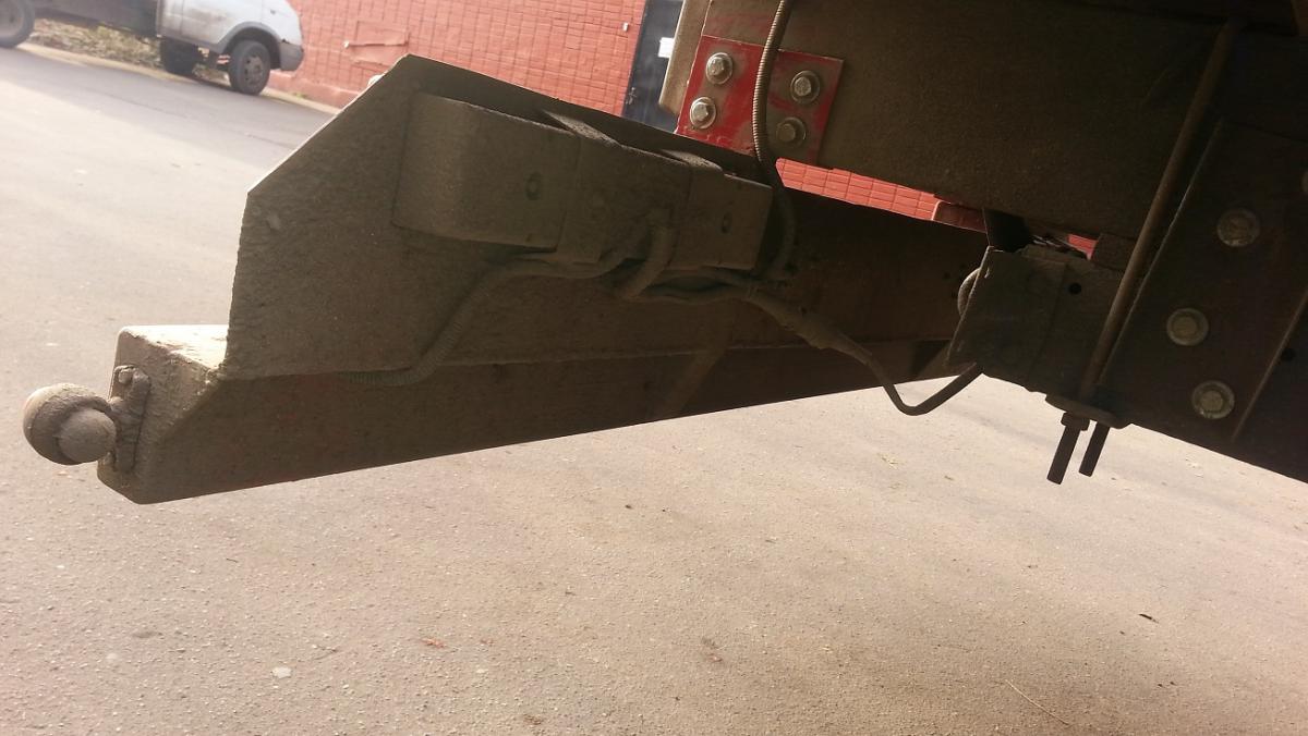

Дмитрий-34 15 Опубликовано 10 ноября, 2014 а я прибегнул к заводскому девайсу.... немного доработав крепление, а именно поставил задний брус на уголок 60мм, толщиной 4мм ( такой оказался под рукой) и вышло так 2 Поделиться сообщением Ссылка на сообщение Поделиться на другие сайты
Дмитрий-34 15 Опубликовано 10 ноября, 2014 а я прибегнул к заводскому девайсу.... немного доработав крепление, а именно поставил задний брус на уголок 60мм, толщиной 4мм ( такой оказался под рукой) и вышло так 20141110_123214.jpg20141110_124655.jpg20141110_123130.jpg20141110_124808.jpgДА! и самое важное - гос.номер встал в истинно нужное место!!! Что немало важно. на мой взгляд... Поделиться сообщением Ссылка на сообщение Поделиться на другие сайты
sergey.62 136 Опубликовано 10 ноября, 2014 а я прибегнул к заводскому девайсу.... немного доработав крепление, а именно поставил задний брус на уголок 60мм, толщиной 4мм ( такой оказался под рукой) и вышло так 20141110_123214.jpg20141110_124655.jpg20141110_123130.jpg20141110_124808.jpgэто не отбойник. Поделиться сообщением Ссылка на сообщение Поделиться на другие сайты
Дмитрий-34 15 Опубликовано 10 ноября, 2014 это не отбойник.Ну пожалуй моё создание ближе всего именно к этой теме. Или стоило мне создать тему - "Задний Брус" ????? 1 Поделиться сообщением Ссылка на сообщение Поделиться на другие сайты
sergey.62 136 Опубликовано 11 ноября, 2014 Ну пожалуй моё создание ближе всего именно к этой теме. Или стоило мне создать тему - "Задний Брус" ?????Дим,ну видишь,сам все знаешь.Завтра если не забуду свой сфоткаю и попробую залить.если не забуду.Но у меня он именно отбойник,идет по хаднему габариту,защищает фонари+подножка+конечно,может быть и брусом.Но у меня там прямоугольник крепкий...И высота оптимальна. Поделиться сообщением Ссылка на сообщение Поделиться на другие сайты

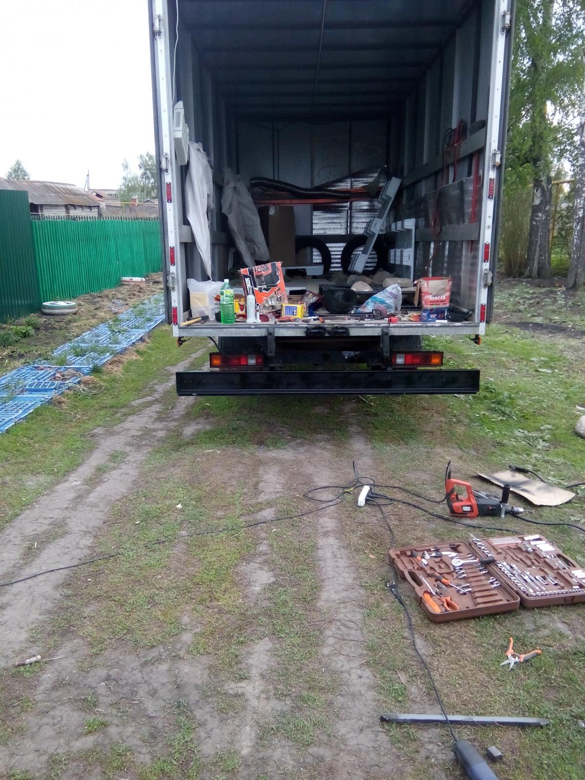

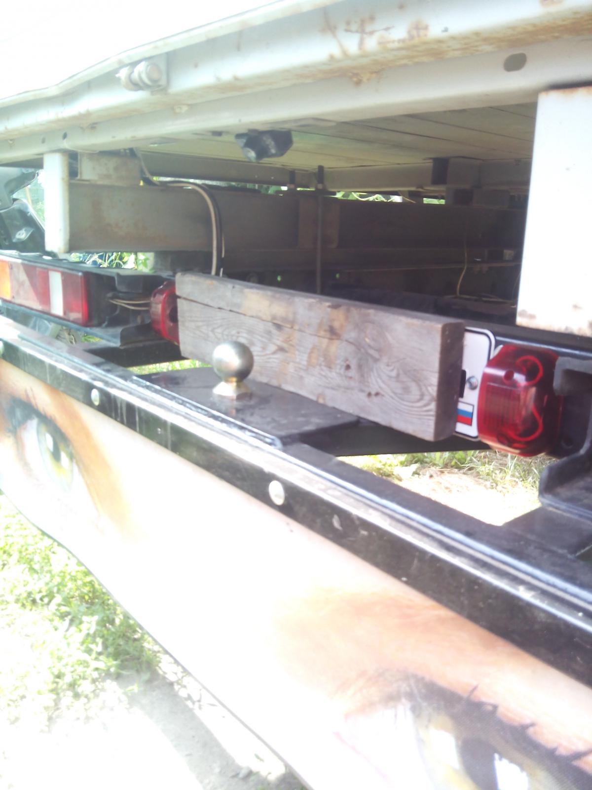

PPN 8 Опубликовано 18 мая, 2015 вот мой. 1 Поделиться сообщением Ссылка на сообщение Поделиться на другие сайты

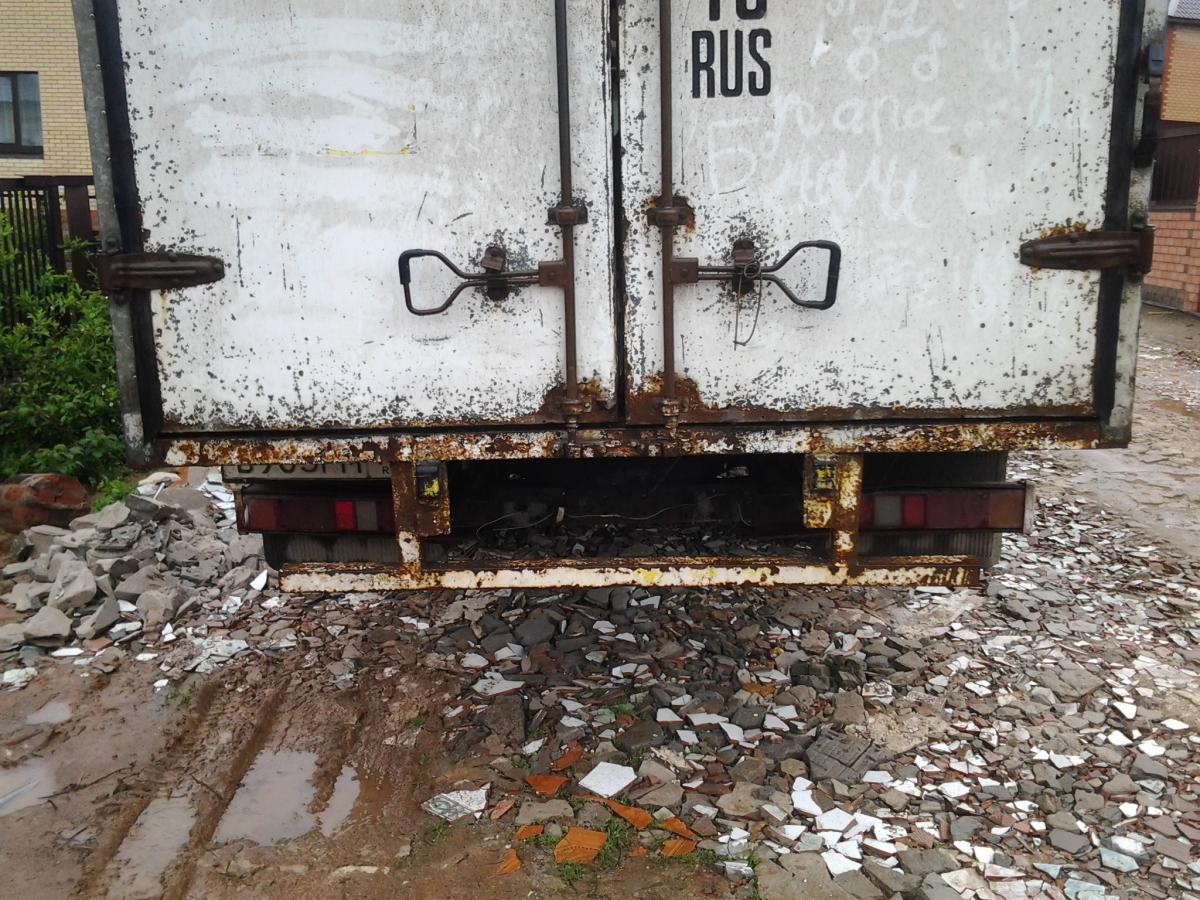

asafin 28 Опубликовано 18 мая, 2015 год катаюсь и не согнул 25 см сверху, и залазить удобно Поделиться сообщением Ссылка на сообщение Поделиться на другие сайты
Гагарин 2 009 Опубликовано 18 мая, 2015 20150518_153926.jpgгод катаюсь и не согнул 25 см сверху, и залазить удобноухх,он от ржавчины скоро согнется) Поделиться сообщением Ссылка на сообщение Поделиться на другие сайты
Sashok856 10 Опубликовано 18 мая, 2015 там где раза 3-4 задние фонари либо разбил либо погнул выручает отбойник сзади...сами варили с товарищем...еще с его помощью удобно в кузов залазить...и сидеть на нем как на скамейке... Поделиться сообщением Ссылка на сообщение Поделиться на другие сайты

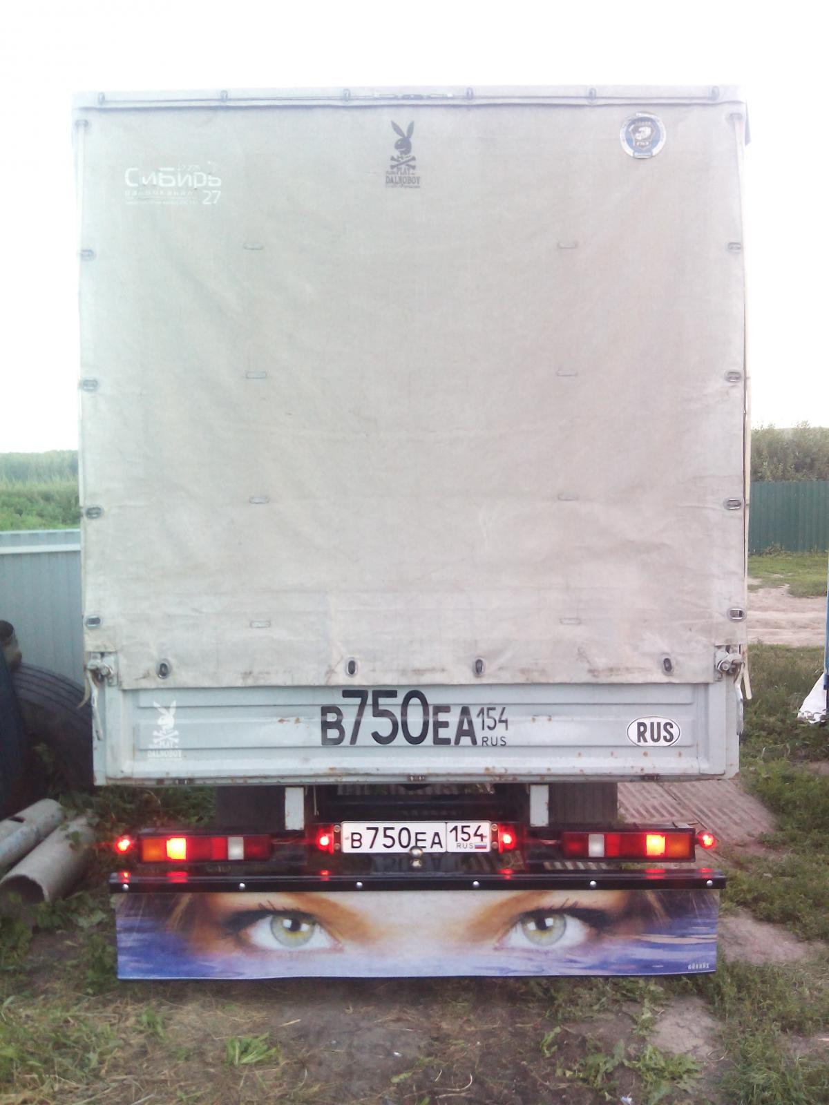

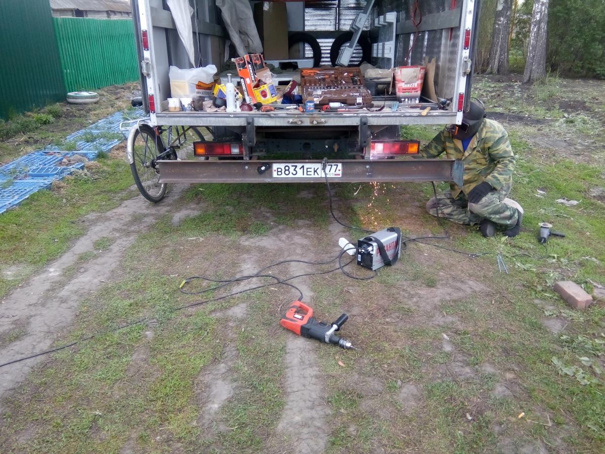

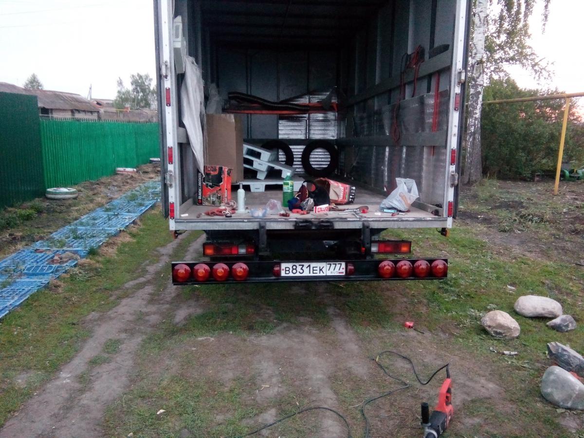

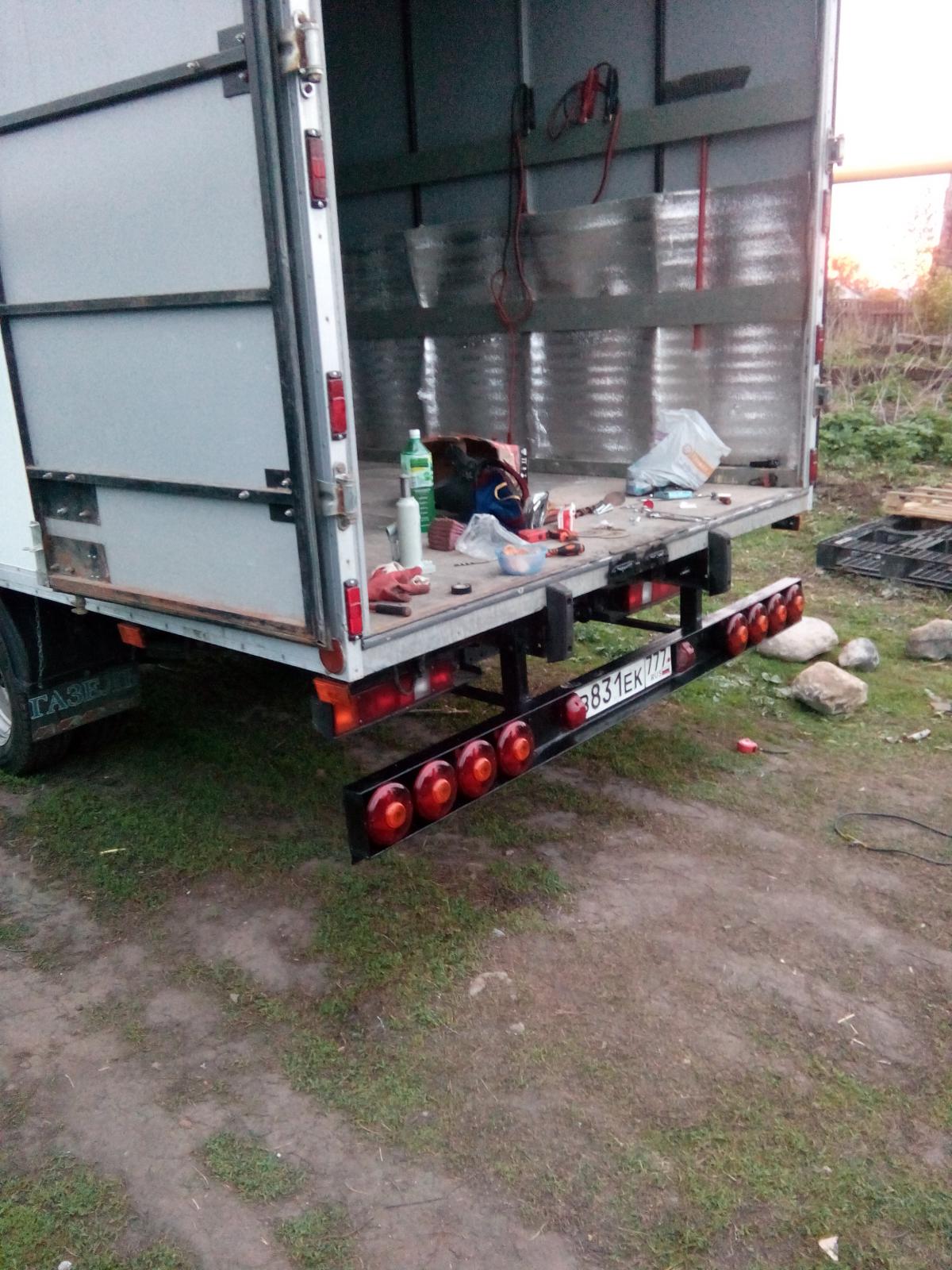

колобок 7 168 Опубликовано 24 сентября, 2015 вот как то так получилось 1 Поделиться сообщением Ссылка на сообщение Поделиться на другие сайты

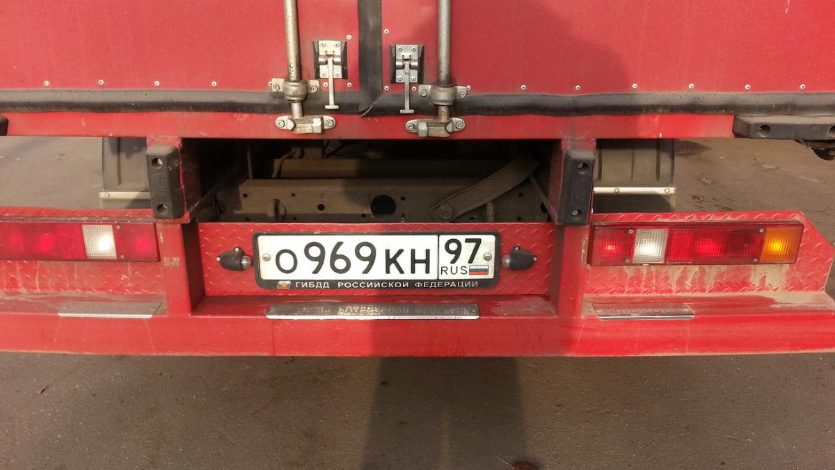

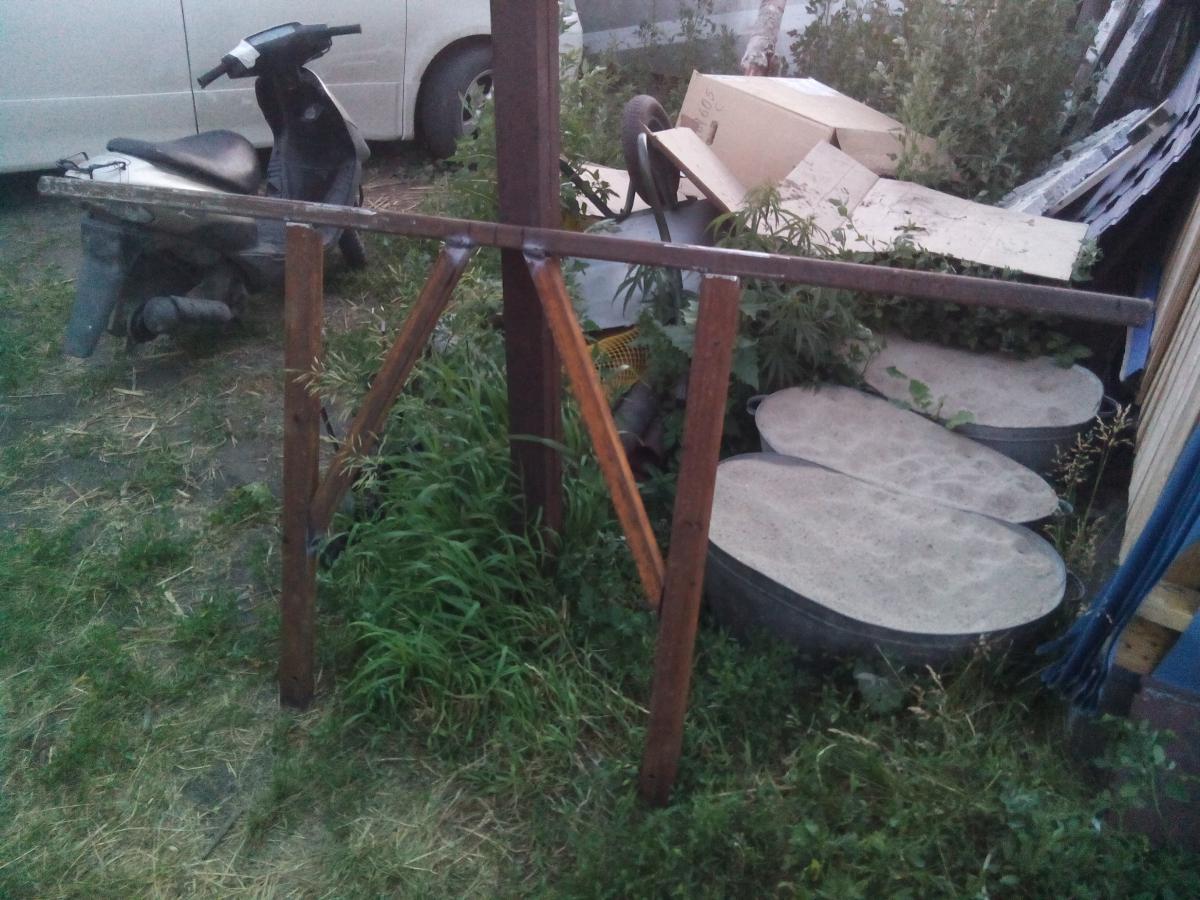

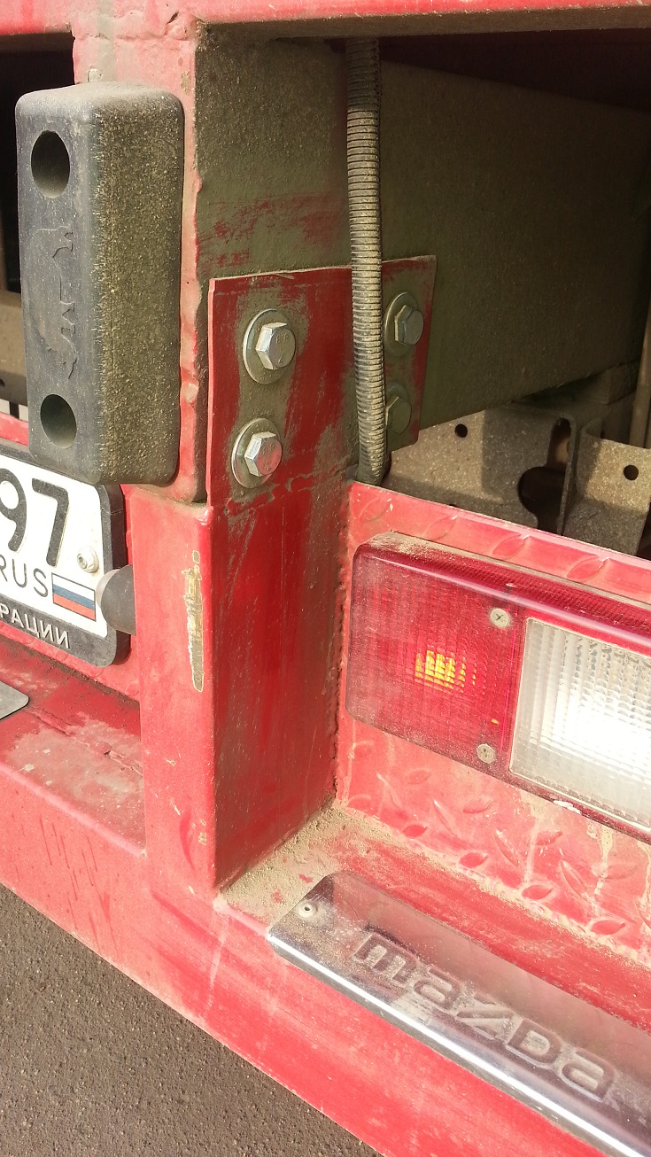

Капитан Борода 16 Опубликовано 9 ноября, 2015 Я свой делал из прямоугольного профиля 100х50 и лист рефленого металла 3мм. Крепил к раме будки на болты. 3 Поделиться сообщением Ссылка на сообщение Поделиться на другие сайты
Корсак 1 Опубликовано 9 декабря, 2015 Вес какой.?? А то чето я сварил, но по весу кг 30 -35 получилось. не лишканул ????Я свой делал из прямоугольного профиля 100х50 и лист рефленого металла 3мм. Крепил к раме будки на болты. Поделиться сообщением Ссылка на сообщение Поделиться на другие сайты
Денис16i 159 Опубликовано 10 декабря, 2015 Я свой делал из прямоугольного профиля 100х50 и лист рефленого металла 3мм. Крепил к раме будки на болты.ВВВот! Что-то подобное хочу. Поделиться сообщением Ссылка на сообщение Поделиться на другие сайты

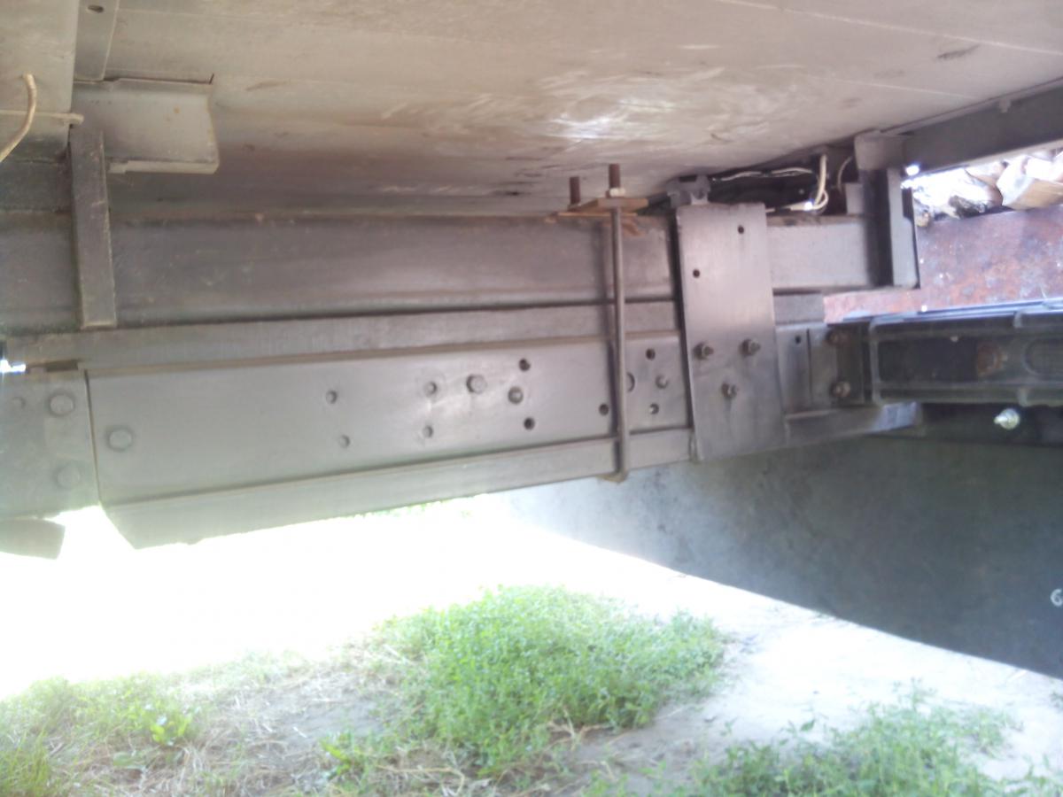

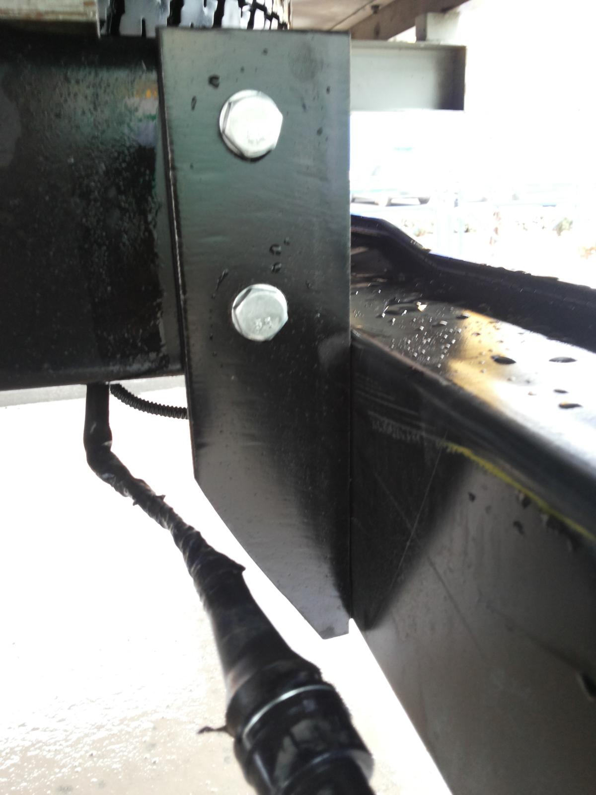

Spas750 327 Опубликовано 10 декабря, 2015 Труба 60х40 толщина 4мм, пластины 8мм 2 Поделиться сообщением Ссылка на сообщение Поделиться на другие сайты
