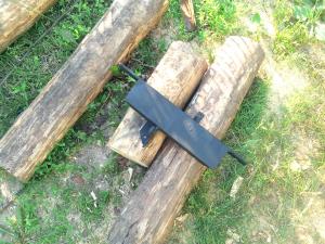

rusgg 4 002 Опубликовано 24 июня, 2013 Кронштейны усиленные Поделиться сообщением Ссылка на сообщение Поделиться на другие сайты
Гагарин 2 008 Опубликовано 24 июня, 2013 чет слабоватые,старые "мощнее" были)) Поделиться сообщением Ссылка на сообщение Поделиться на другие сайты
rusgg 4 002 Опубликовано 24 июня, 2013 чет слабоватые,старые "мощнее" были))Сварка твоя даже на год не хватила. :) Поделиться сообщением Ссылка на сообщение Поделиться на другие сайты

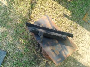

rusgg 4 002 Опубликовано 25 июня, 2013 раздавило ... :( сама рама из гнутого металла начала сворачиваться полками во внутрь от нагрузки подушек и смещенный угол нагрузки на кронштейны просто раздавил ихсделал из катанного швелера 100ммпневмо кабина :) 1 Поделиться сообщением Ссылка на сообщение Поделиться на другие сайты
Гагарин 2 008 Опубликовано 25 июня, 2013 фигасе их покорежило,хоть какая сварка там выломало бы наверно)) Поделиться сообщением Ссылка на сообщение Поделиться на другие сайты
