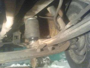

rusgg 4 003 Опубликовано 5 декабря, 2013 (изменено) новые подушки на перед 21009микроподушкидавление 3.8кг на пустой машине Изменено 5 декабря, 2013 пользователем rusgg Поделиться сообщением Ссылка на сообщение Поделиться на другие сайты
Соболёк 282 619 Опубликовано 5 декабря, 2013 новые подушки на перед 21009микроподушкидавление 3.8кг на пустой машинеНу и как они себя зарекомендовали ??? Поделиться сообщением Ссылка на сообщение Поделиться на другие сайты
rusgg 4 003 Опубликовано 6 декабря, 2013 Ну и как они себя зарекомендовали ???пока как маленькие и красивыеОстальное когда поедет машина Поделиться сообщением Ссылка на сообщение Поделиться на другие сайты
rusgg 4 003 Опубликовано 6 декабря, 2013 перед подушки 21009 поставил верхний кронштейн :)задние фонексы 1е10маньячная установка :)высота подушки 240мм повторюсь ужя думал что нельзя в такую высоту впихнуть мягкие подушки, ошибался! давление на пустой 3.5 в передних подушках2.2 и 1.5 кг в задних в движении машина стала совсем другая, очень заметно изменение. задние подушки можно немного увеличить в диаметре тем самым увеличить грузоподъемность,уменьшить давление есть крены, придеться решать проблему стабилизаторами :( Поделиться сообщением Ссылка на сообщение Поделиться на другие сайты

rusgg 4 003 Опубликовано 11 января, 2014 Товарищ с сайта Эдгар прислал (можно сказать подарил) мне очень интересные подушки 34819 или 819N причем вместе с поршнями, так и не понял от чего они и хотелось бы узнать.Собственно резинкаВ общем все как обычно, зову Батю со своим инструментом и впередПоршень, пришлось его немного переделать и превратить в ресиверну и приварить его к кронштейну, и краской облить чтоб было как в магазиневерхний брекеткрасиво встала, и размеры внушительныеверхний брекет к раме 6-ю китайскими болтами на 10ммминимальное расстояние до колесатак все выглядит, вроде ниче такхотя если пресмотреться то стало похоже на самый мой первый вариант с подушками 813 от пприцепа фурадавление в подушках на пустой машине 1.4 и 2кг, но думаю поменяется.Ну буду теперь тестить :) 2 Поделиться сообщением Ссылка на сообщение Поделиться на другие сайты
Гагарин 2 009 Опубликовано 11 января, 2014 колеса зачем снял)) Поделиться сообщением Ссылка на сообщение Поделиться на другие сайты
газель2005 2 712 Опубликовано 11 января, 2014 (изменено) Мембрана пневморессоры (пневмобаллон) "M-Benz" 819NПо каталогам,только от какого ? :blink:819N MB Vario нашел :) Изменено 11 января, 2014 пользователем газель2005 1 Поделиться сообщением Ссылка на сообщение Поделиться на другие сайты
rusgg 4 003 Опубликовано 11 января, 2014 Да эти видимо от 814Надо по магазинам посмотреть, запас бы неплохо иметь Поделиться сообщением Ссылка на сообщение Поделиться на другие сайты
эдич 3 212 Опубликовано 11 января, 2014 Выглядит неплохо, сливы все равно лудше, не зря на иномарках везде стоят сливы. Эти подушки я тоже искал от какой машины, по инету нашел что ставится на МВ и ИВЕКО, а какие не знаю. У меня эти подушки я укорочивал и я грузил 3 тонны, у тебя без укорачивания, так что по грузоподьемности все нормально. Подождем тестирование, но думаю что тебя устроит и мягкость тоже. Еще я посоветовал бы поставить аммортизаторы от БТРа. У меня с БТР аммортизаторами раскачка уменьшилась до минимума. Поделиться сообщением Ссылка на сообщение Поделиться на другие сайты
