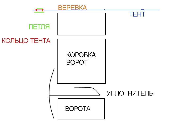

rusgg 4 003 Опубликовано 5 мая, 2014 (изменено) Тент свекху ворот делать как не понятновот такакая идея посетила внезапно Изменено 5 мая, 2014 пользователем rusgg Поделиться сообщением Ссылка на сообщение Поделиться на другие сайты
газель2005 2 753 Опубликовано 5 мая, 2014 А за чем такой угол тента? Поделиться сообщением Ссылка на сообщение Поделиться на другие сайты
rusgg 4 003 Опубликовано 5 мая, 2014 А за чем такой угол тента? а с прямым (горизонтальным ) вода будет пападать видимо? Поделиться сообщением Ссылка на сообщение Поделиться на другие сайты
газель2005 2 753 Опубликовано 5 мая, 2014 капюшон делай,а над воротами поперечина двойная должна быть.Нижняя торцом. Поделиться сообщением Ссылка на сообщение Поделиться на другие сайты

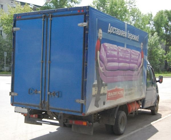

Соболёк 282 619 Опубликовано 5 мая, 2014 а с прямым (горизонтальным ) вода будет пападать видимо?Вот так сделай как у всех , зачем изобретать велик ! http://vse35.ru/upload/iblock/e0d/3His2pKMjpk.jpg Поделиться сообщением Ссылка на сообщение Поделиться на другие сайты
rusgg 4 003 Опубликовано 5 мая, 2014 (изменено) капюшон делай,а над воротами поперечина двойная должна быть.Нижняя торцом.так чтоли?Вот так сделай как у всех , зачем изобретать велик ! http://vse35.ru/upload/iblock/e0d/3His2pKMjpk.jpgочень просто. :)а как натягивать тент,я же его снимаю часто.этот тент если снять , то уже не одеть никогда :( Изменено 5 мая, 2014 пользователем rusgg Поделиться сообщением Ссылка на сообщение Поделиться на другие сайты
газель2005 2 753 Опубликовано 5 мая, 2014 (изменено) Легко одевается Изменено 5 мая, 2014 пользователем газель2005 Поделиться сообщением Ссылка на сообщение Поделиться на другие сайты
Alex030569 7 038 Опубликовано 5 мая, 2014 так чтоли?тент сзади.jpgочень просто. :)а как натягивать тент,я же его снимаю часто. этот тент если снять , то уже не одеть никогда :(А почему шторку не хочешь?Она же ВЕЩЬ!!!! Поделиться сообщением Ссылка на сообщение Поделиться на другие сайты
rusgg 4 003 Опубликовано 5 мая, 2014 (изменено) А почему шторку не хочешь?Она же ВЕЩЬ!!!!вес прикину и буду думать.Не хочется таскать штору вместо грузаЛегко одевается вот так у меня получается легко, просто ворота нише нужно опускать на 60мм Изменено 5 мая, 2014 пользователем rusgg Поделиться сообщением Ссылка на сообщение Поделиться на другие сайты
