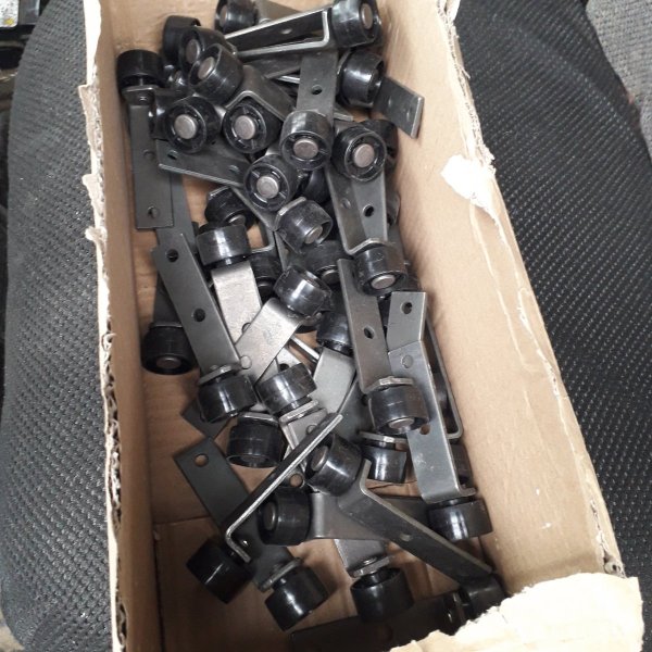

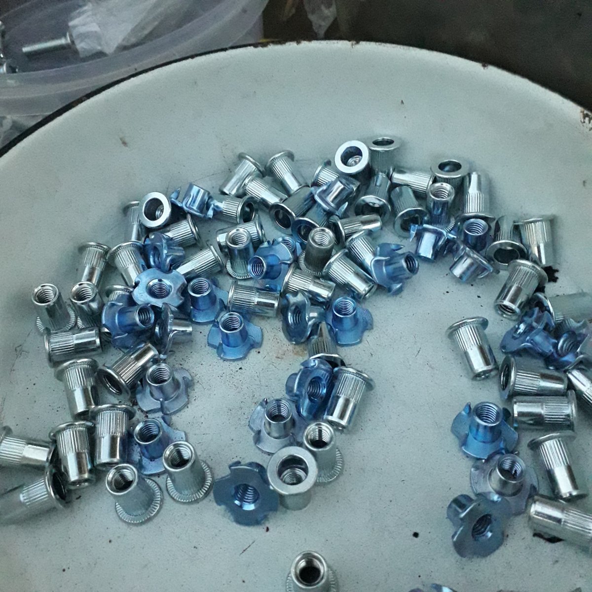

rusgg 4 003 Опубликовано 28 сентября, 2019 Поделиться сообщением Ссылка на сообщение Поделиться на другие сайты
вилли 953 Опубликовано 28 сентября, 2019 7 минут назад, rusgg сказал: Где взял колись Поделиться сообщением Ссылка на сообщение Поделиться на другие сайты

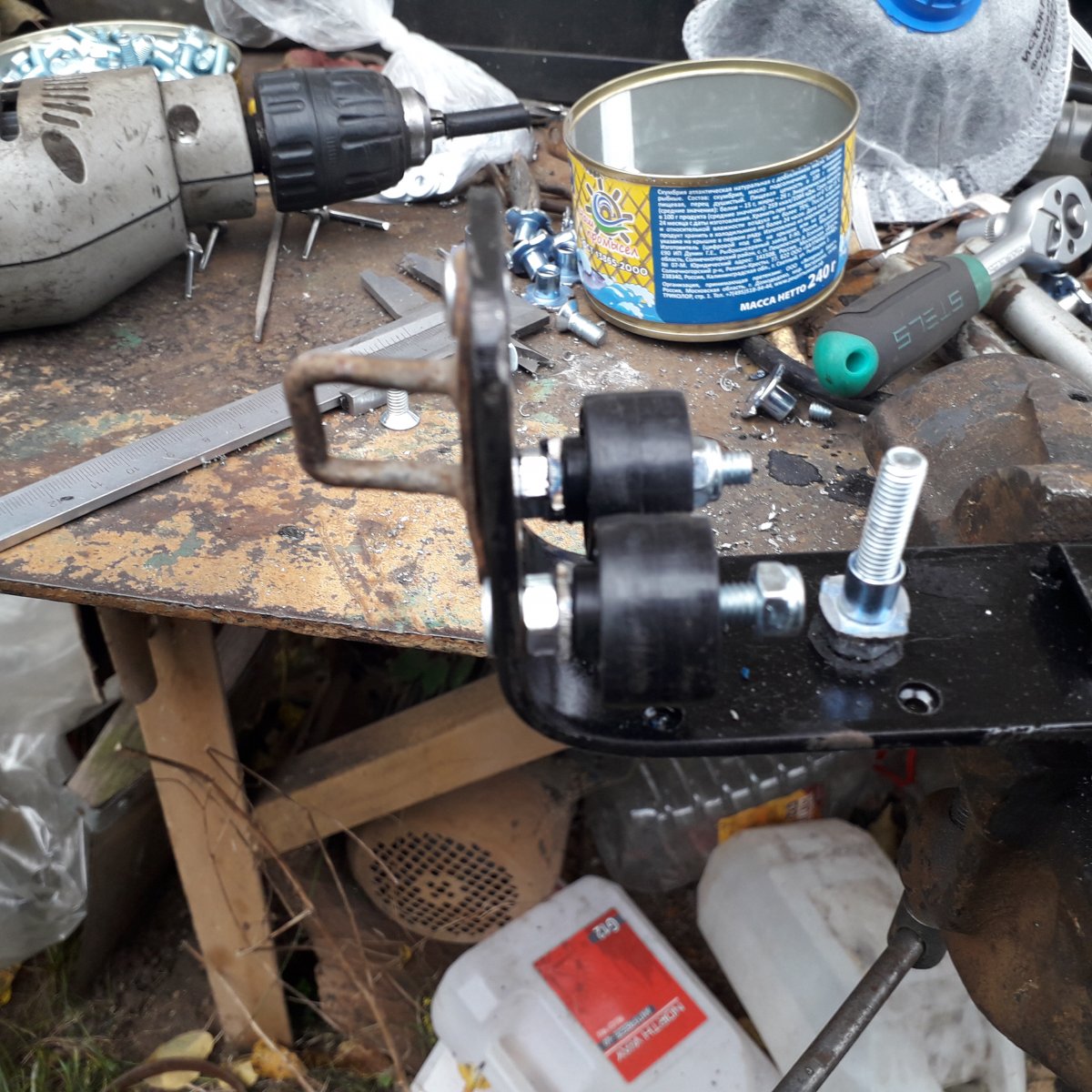

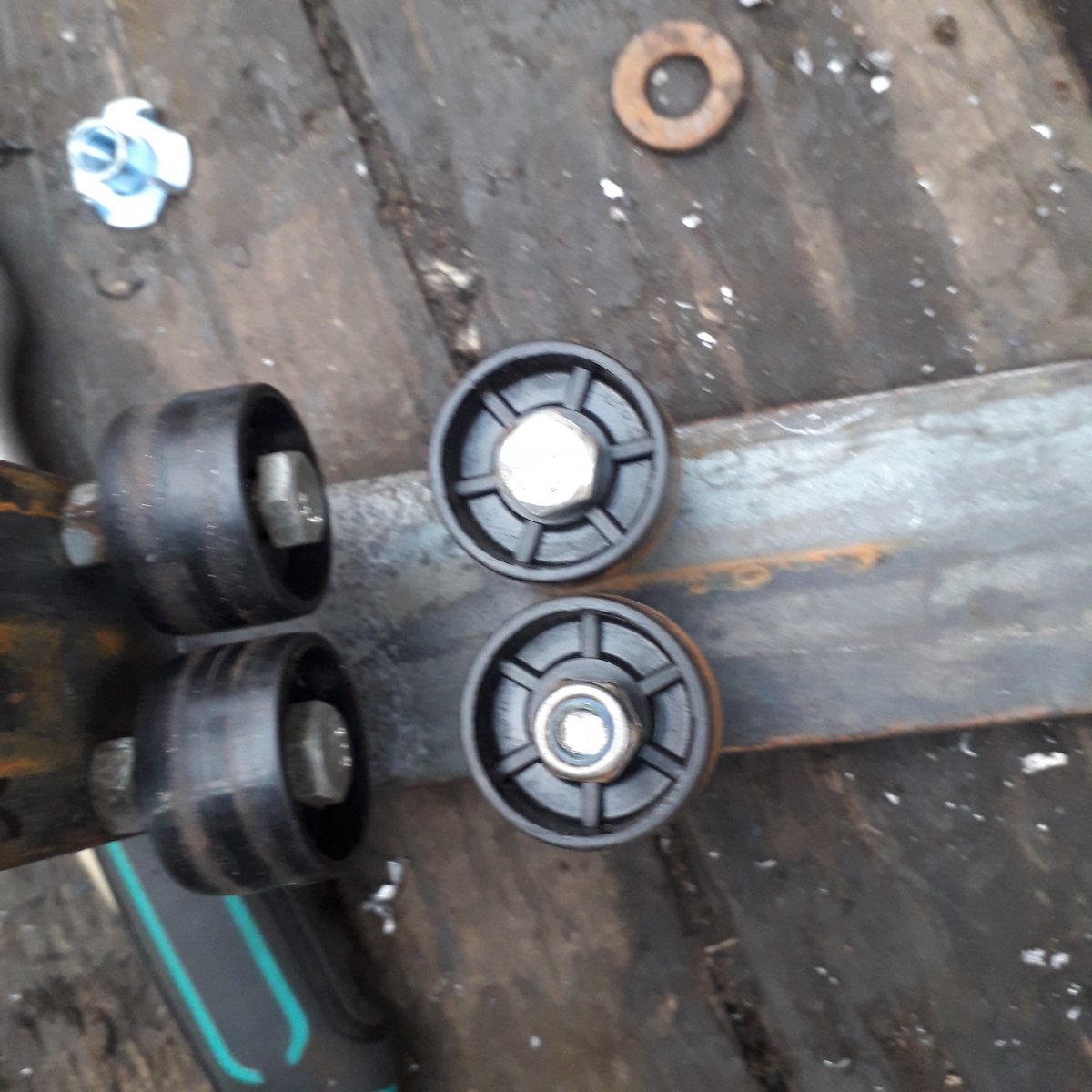

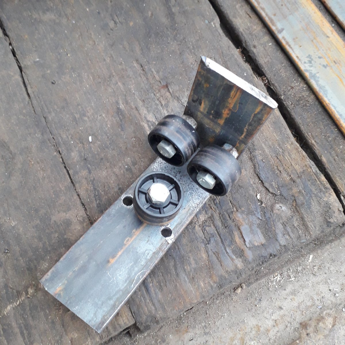

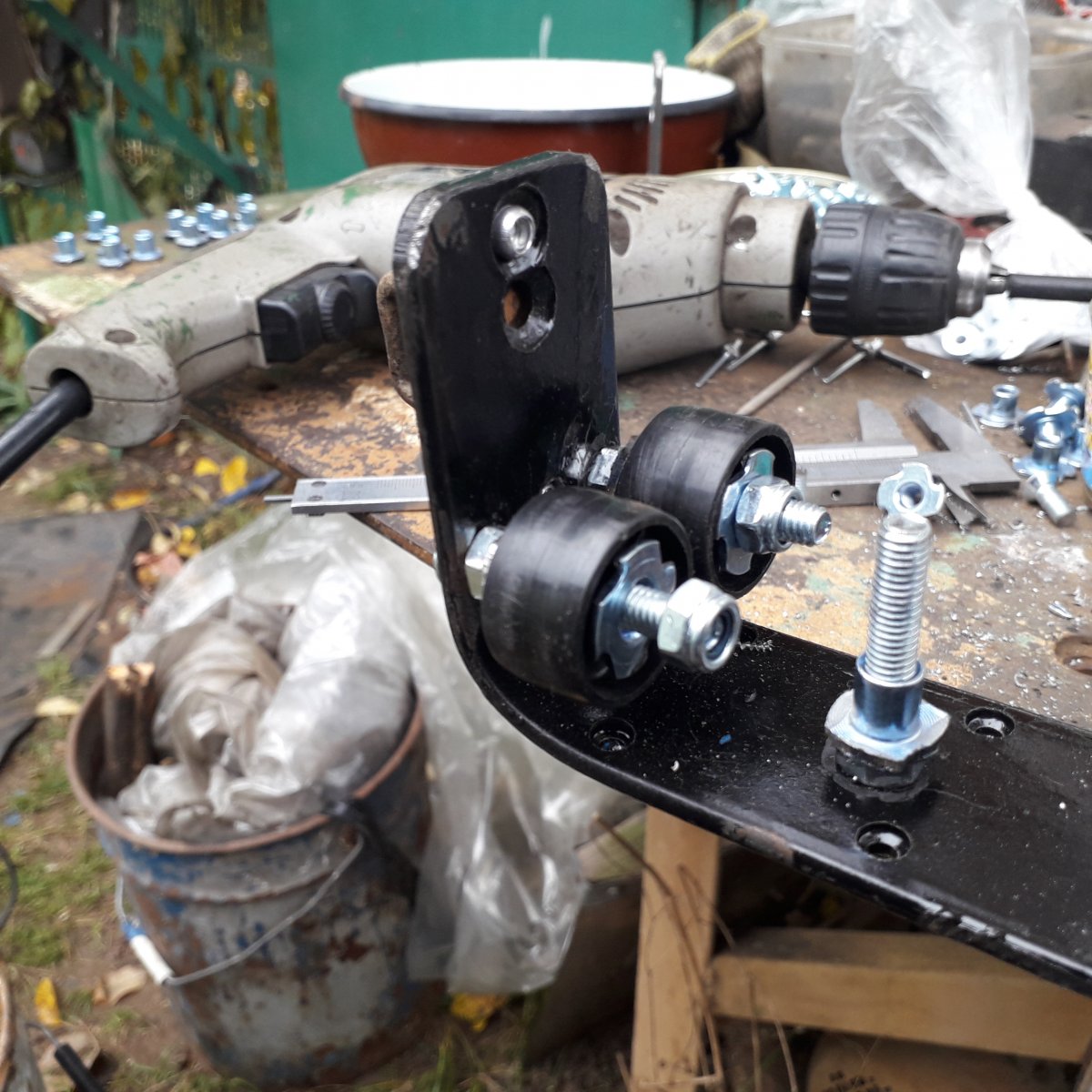

rusgg 4 003 Опубликовано 28 сентября, 2019 В мебельном, по 12 рублей, 60 штук. 720 рублей Поделиться сообщением Ссылка на сообщение Поделиться на другие сайты
вилли 953 Опубликовано 28 сентября, 2019 4 минуты назад, rusgg сказал: В мебельном, по 12 рублей, 60 штук. 720 рублей Прям с кареткой что ли ? Поделиться сообщением Ссылка на сообщение Поделиться на другие сайты

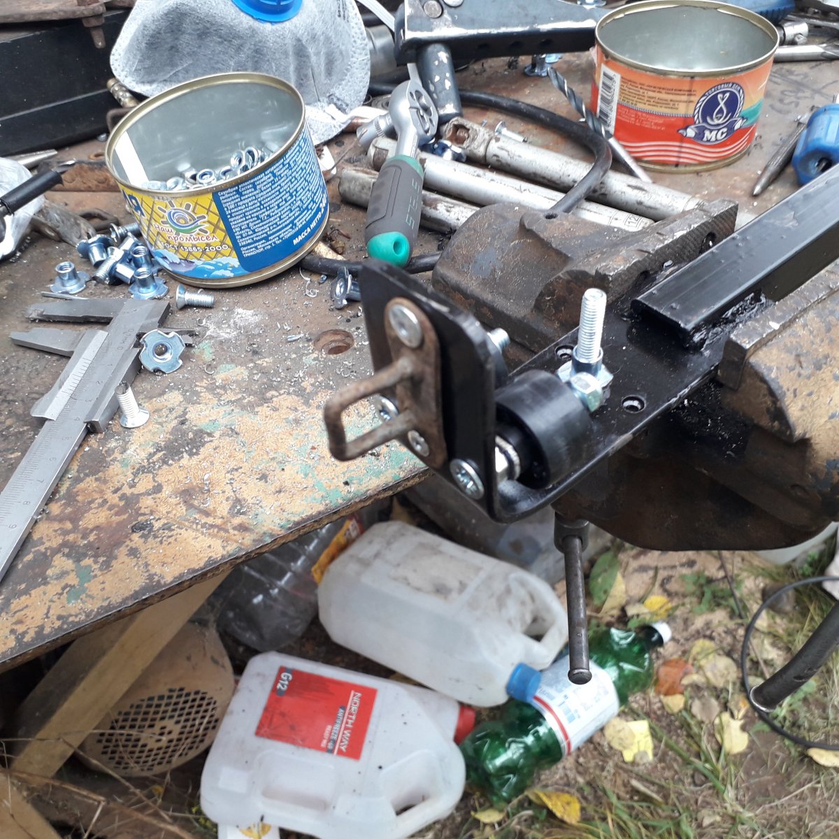

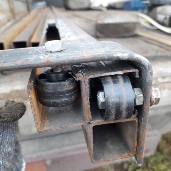

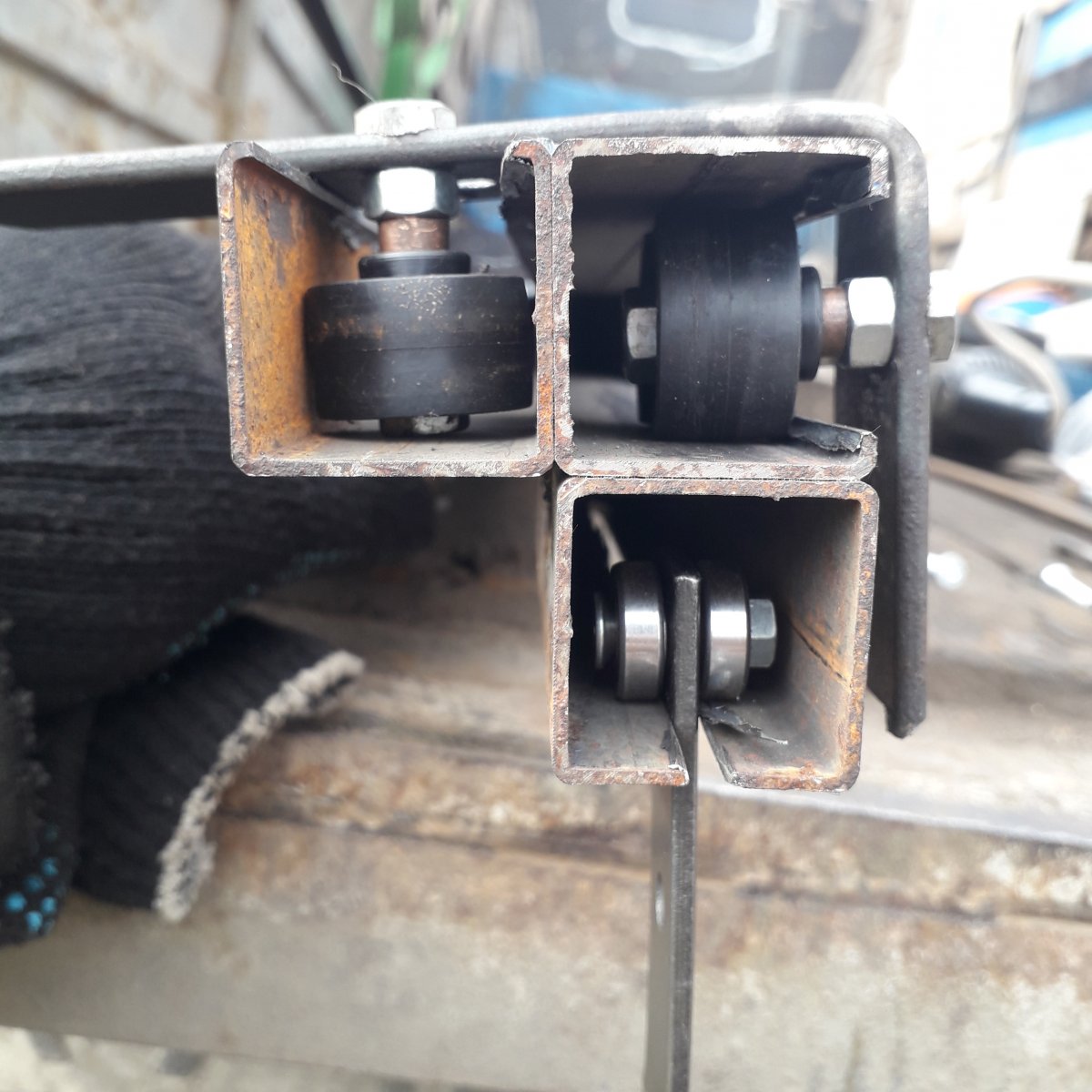

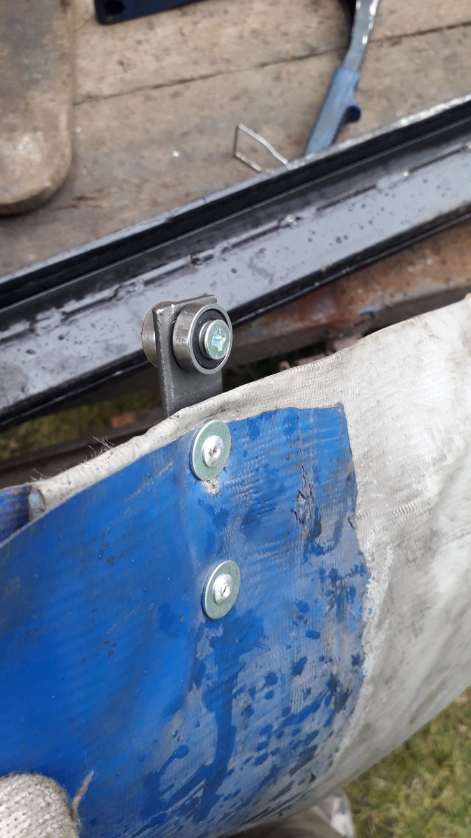

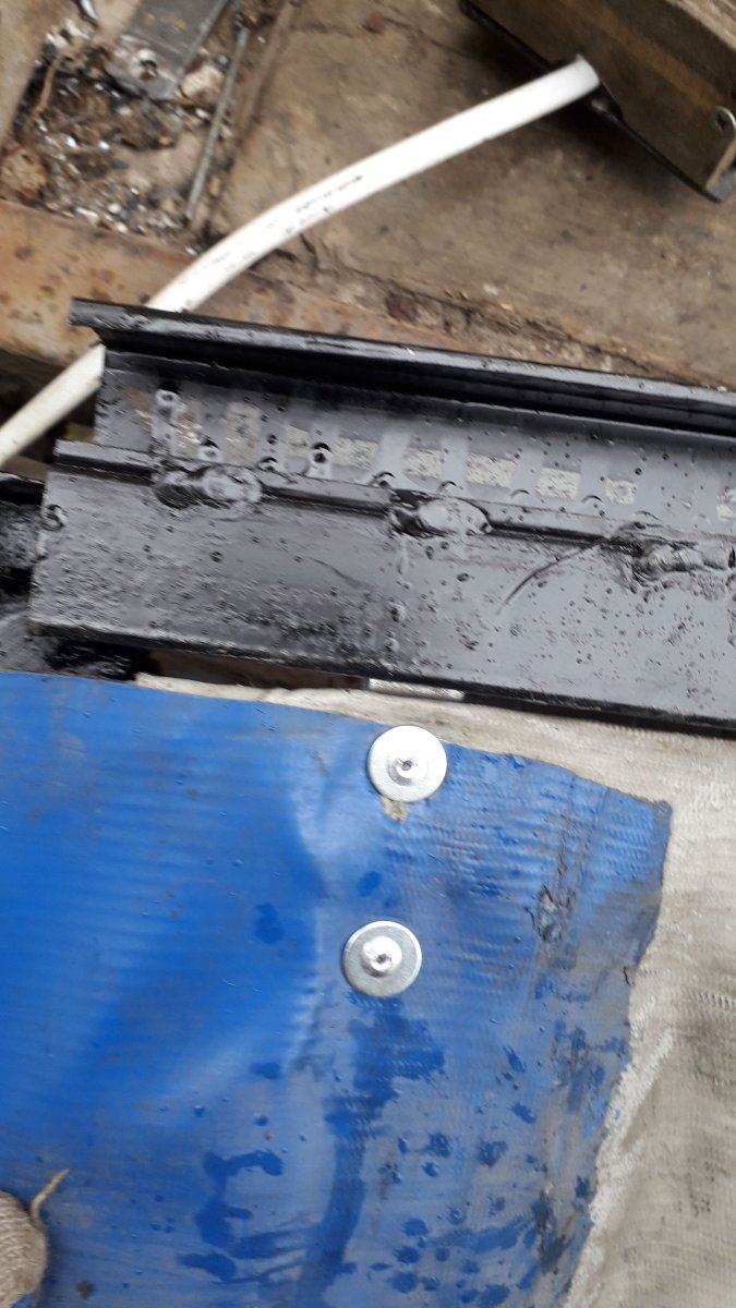

rusgg 4 003 Опубликовано 28 сентября, 2019 Не,делать надо,уголок надо оторвать. Диаметр 26 мм,в идеале под 30х1.5 проф трубу,с зазором 1мм Поделиться сообщением Ссылка на сообщение Поделиться на другие сайты

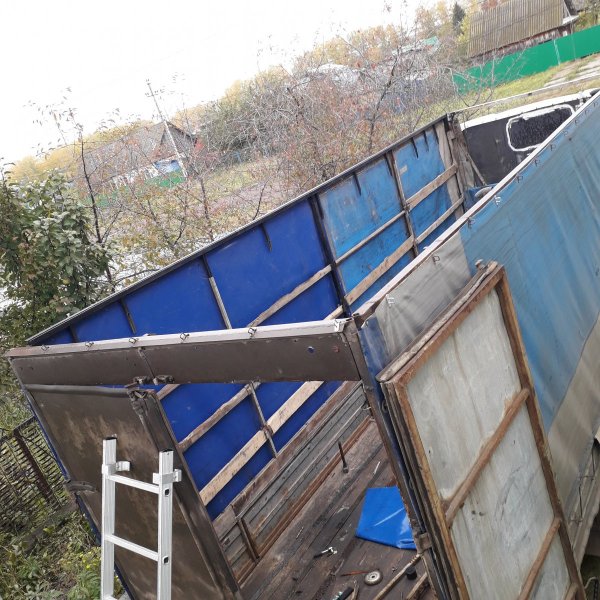

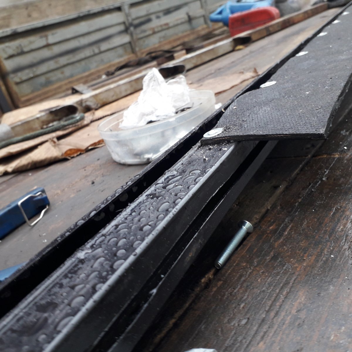

rusgg 4 003 Опубликовано 29 сентября, 2019 Похоже каждую тележку их 16,каждую поперечнину ,а их 8 ,придётся отдельно подгонять,нудная работа . 1 Поделиться сообщением Ссылка на сообщение Поделиться на другие сайты

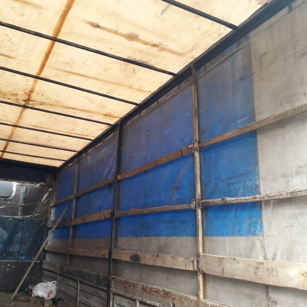

Alex030569 6 875 Опубликовано 30 сентября, 2019 Могу сразу сказать-конструкция получится очень тяжёлая. Поделиться сообщением Ссылка на сообщение Поделиться на другие сайты
rusgg 4 003 Опубликовано 30 сентября, 2019 Это точно. Не понятно как верх натягивается . Поделиться сообщением Ссылка на сообщение Поделиться на другие сайты

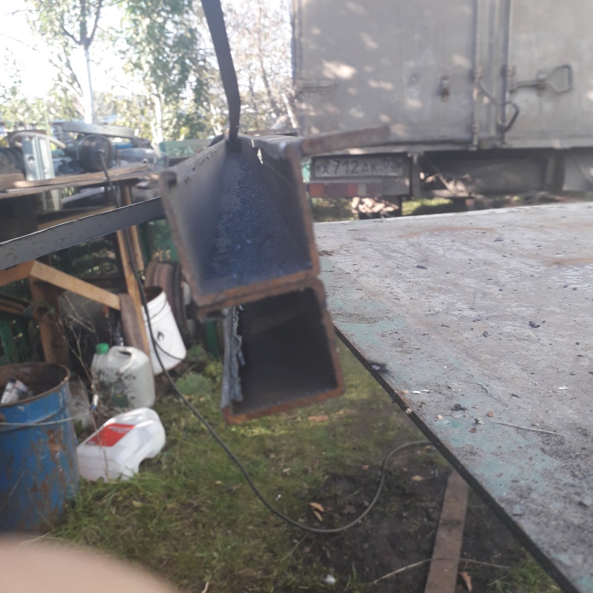

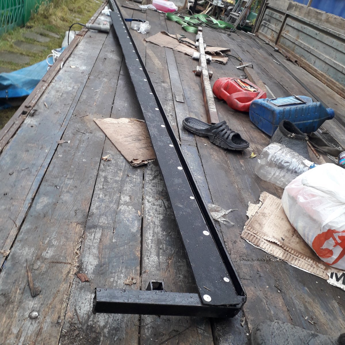

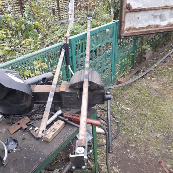

rusgg 4 003 Опубликовано 30 сентября, 2019 Нарезал сегодня профиль, я бы не сказал что совсем тяжёлые, 25 кг примерно. Старые легче естественно. Поделиться сообщением Ссылка на сообщение Поделиться на другие сайты

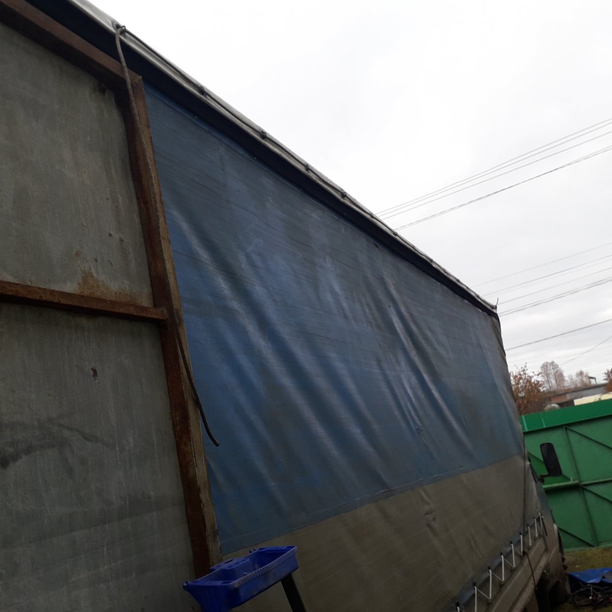

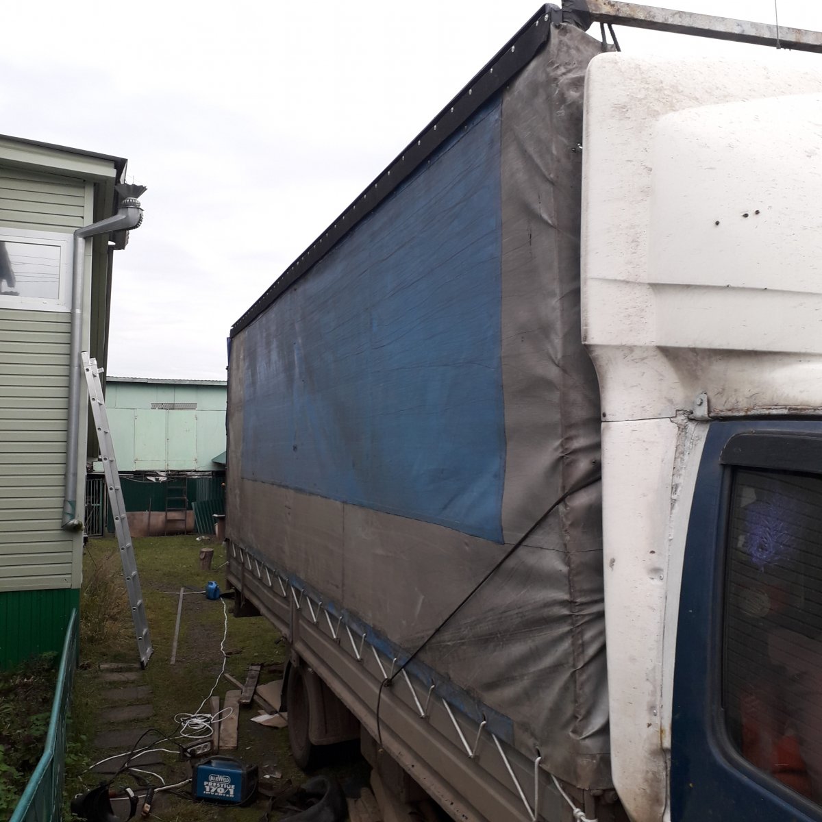

rusgg 4 003 Опубликовано 3 октября, 2019 Дождик достал. 3 Поделиться сообщением Ссылка на сообщение Поделиться на другие сайты
rusgg 4 003 Опубликовано 3 октября, 2019 Тент новый просится,этот какой то хрупкий стал. Поделиться сообщением Ссылка на сообщение Поделиться на другие сайты
Alex030569 6 875 Опубликовано 3 октября, 2019 4 часа назад, rusgg сказал: Тент новый просится,этот какой то хрупкий стал. Сейчас ставить надо новый. У меня какой то корейский стоит.Один раз накренился высокий ящик,выломал одну доску в боку и повис на тенте.Думал так и останется тент,с вытянутым секелем.Ящик тогда см на 30 выдавил тент.Нет,все хорошо,как будь то и ничего не было. 1 Поделиться сообщением Ссылка на сообщение Поделиться на другие сайты
rusgg 4 003 Опубликовано 3 октября, 2019 У нас нет нормального материала, надо везти откуда нибудь. Хотя боковой тент меня не напрягает совсем,в любом состоянии он не течет. У меня доски вообще не о чем,если что не удержат никакой ящик тяжёлый. Стойка только средняя силовая,но теперь она сверху через ролики держится. Поделиться сообщением Ссылка на сообщение Поделиться на другие сайты
Татарин 7 647 Опубликовано 3 октября, 2019 Из Корейского материала заказывал,.Вот не соврать-бы 800гр/м2.Не фурный,чуть полегче.Давно, наверное уже лет10 .Уставать начал.Но не течёт.Заводской как-то неожиданно превратился в хрустящие чипсы.Наверное на втором году.Оконфузился тогда здорово.Вёз камень для бань.Коробки подмокли.Клиент сказал, ладно не загоняйся,разберёмся.А тент поменяй. 1 Поделиться сообщением Ссылка на сообщение Поделиться на другие сайты
Alex030569 6 875 Опубликовано 3 октября, 2019 21 минуту назад, rusgg сказал: У нас нет нормального материала, надо везти откуда нибудь. Хотя боковой тент меня не напрягает совсем,в любом состоянии он не течет. У меня доски вообще не о чем,если что не удержат никакой ящик тяжёлый. Стойка только средняя силовая,но теперь она сверху через ролики держится. Ты же не сам будешь кроить,варить тент.Приезжай к нам,в КамТенте парни делали.Могу телефон д.Федора скинуть,мы все у него ремонтируем тенты-не дорого,качество на высоте.Сын у него шьёт тента на ангары. 1 Поделиться сообщением Ссылка на сообщение Поделиться на другие сайты
rusgg 4 003 Опубликовано 3 октября, 2019 У нас один мужик занимается тентами,он сделал уже второй верх. Из импортного материала. Покрылся импортный материал какими то чёрными точками,пятнами, течет . Ремонтировал уже не раз. А так завод Искож работает,делает тентовый материал. 3 минуты назад, Alex030569 сказал: Приезжай к нам Да тоже так думаю,за одно кардан сделать чтобы не болтался. Поделиться сообщением Ссылка на сообщение Поделиться на другие сайты

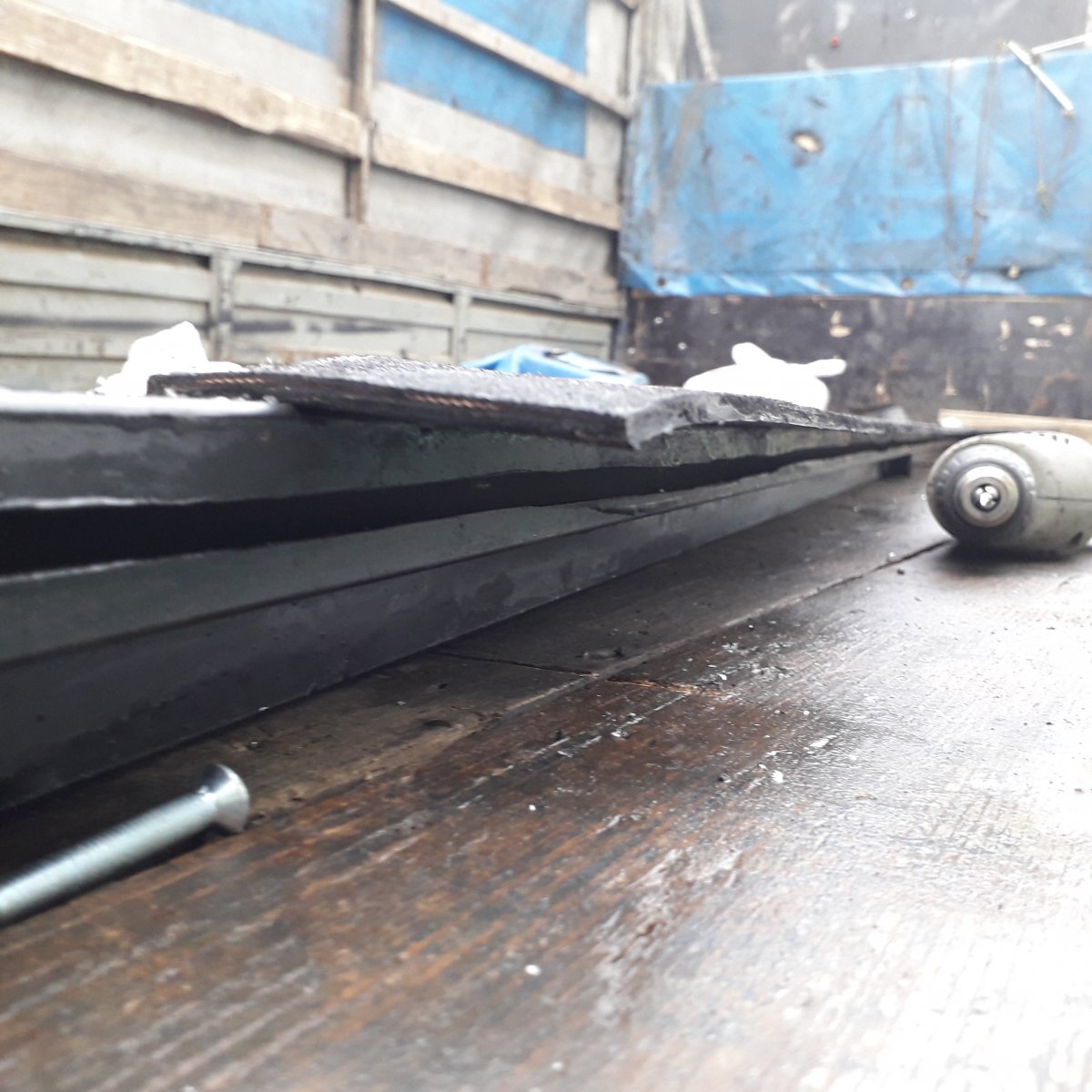

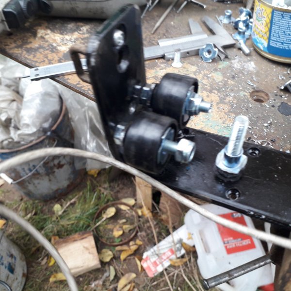

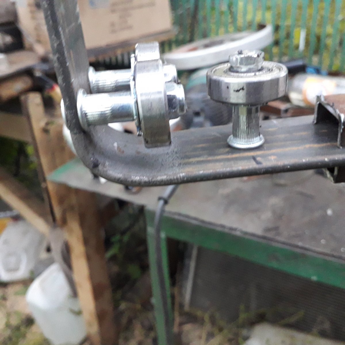

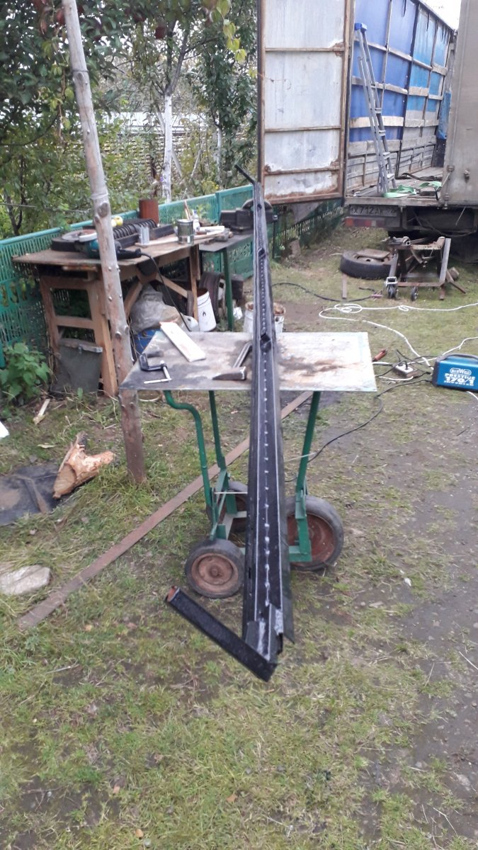

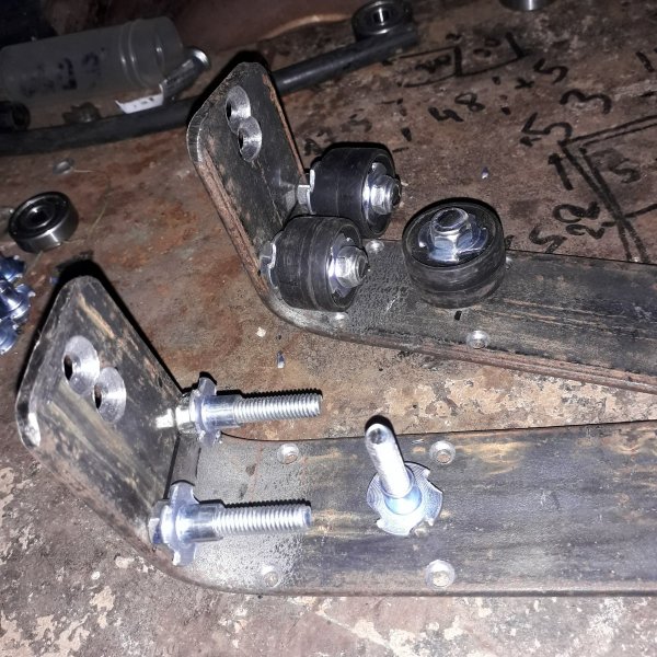

rusgg 4 003 Опубликовано 4 октября, 2019 Сделал первую палку,катается великолепно ! Передняя и задняя тележка будет на подшипниках,может ещё и по середине сделаю. По трубе надо определится, 25 стояли раньше 6 штук и по середине 40 Теперь будет 7 или 8 труб на роликах и одна тележка сзади . 20 или 25 делать? Поделиться сообщением Ссылка на сообщение Поделиться на другие сайты

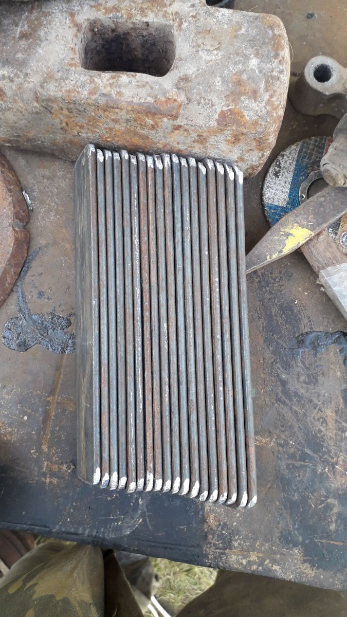

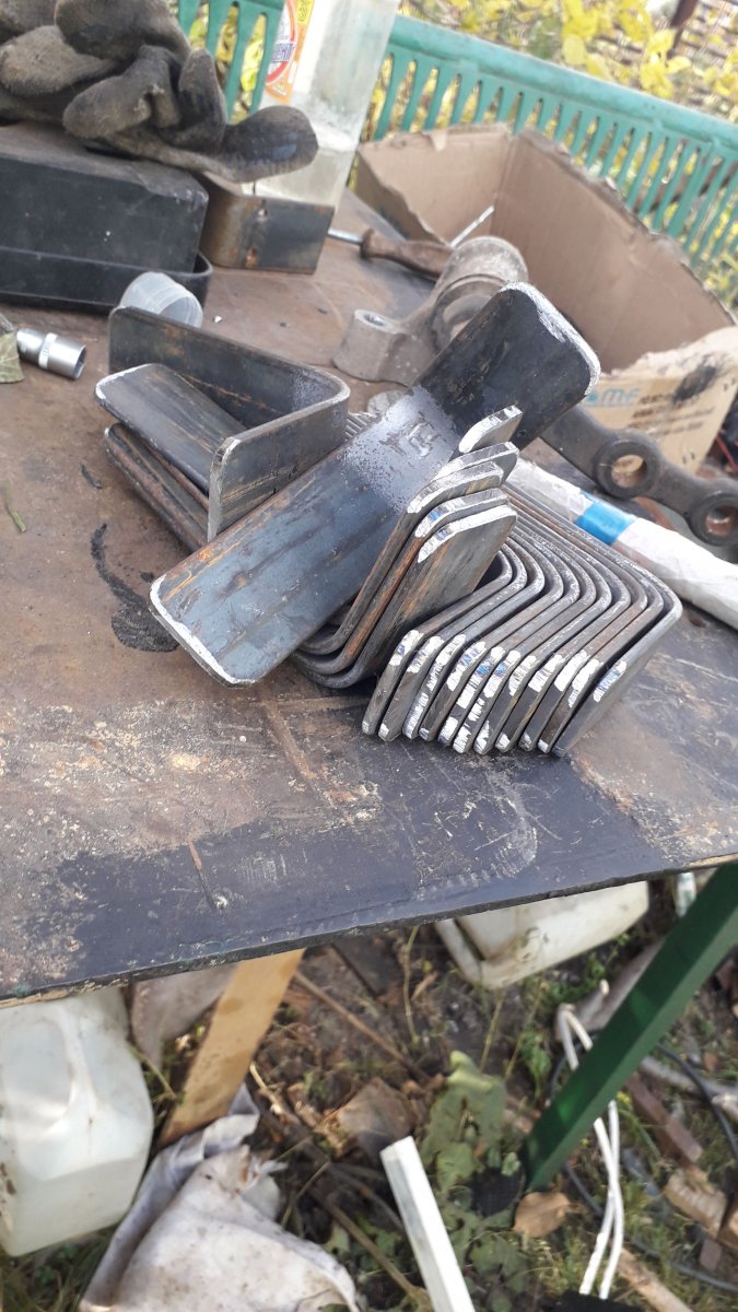

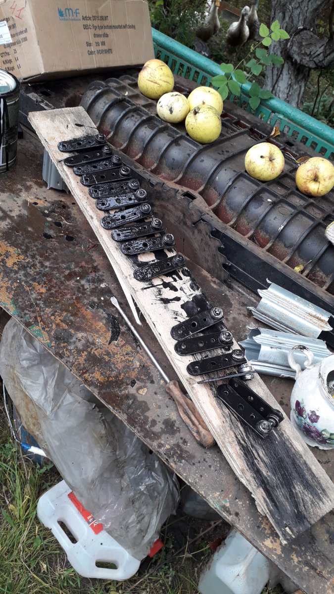

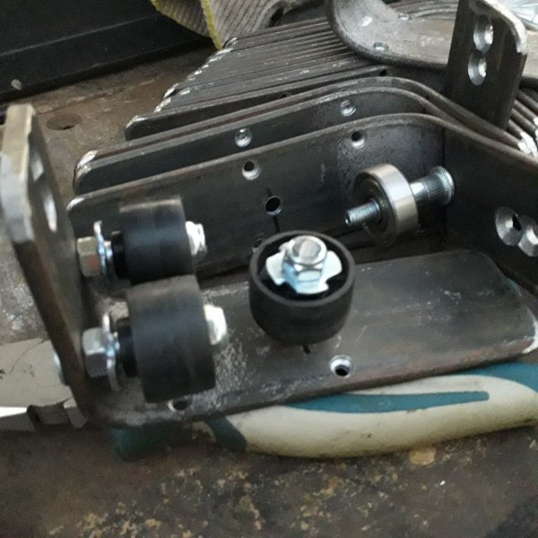

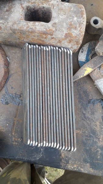

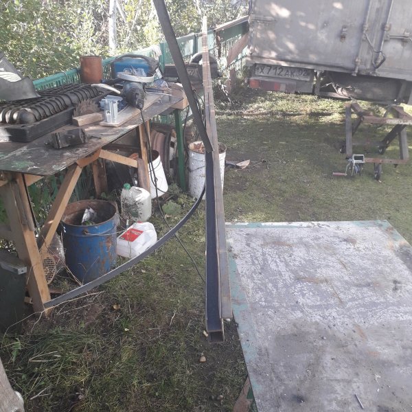

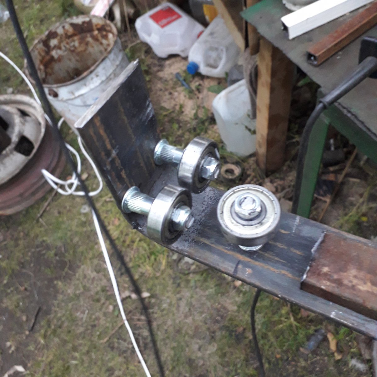

rusgg 4 003 Опубликовано 6 октября, 2019 Делаю тележки 360 отверстий зато. Поделиться сообщением Ссылка на сообщение Поделиться на другие сайты
Татарин 7 647 Опубликовано 6 октября, 2019 Кондуктор изготавливал? 1 Поделиться сообщением Ссылка на сообщение Поделиться на другие сайты
rusgg 4 003 Опубликовано 6 октября, 2019 6 минут назад, Татарин сказал: Кондуктор изготавливал? Да ,только с отверстиями для бородка. Поделиться сообщением Ссылка на сообщение Поделиться на другие сайты
Татарин 7 647 Опубликовано 6 октября, 2019 Я так и подумал. Ладно одну -две железки разметить.А когда их пук ...ёкнешься.Да и накосячить запросто можно. Поделиться сообщением Ссылка на сообщение Поделиться на другие сайты
rusgg 4 003 Опубликовано 8 октября, 2019 Уф Поделиться сообщением Ссылка на сообщение Поделиться на другие сайты
