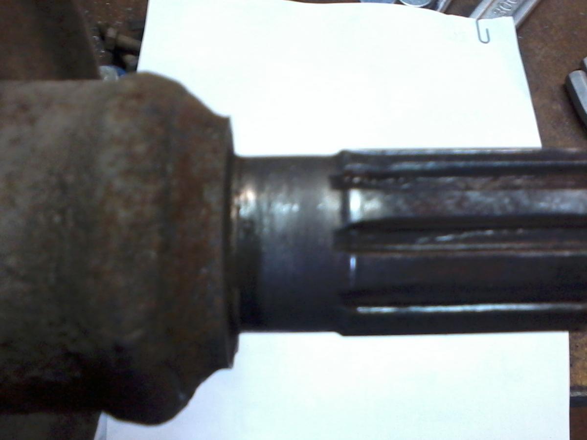

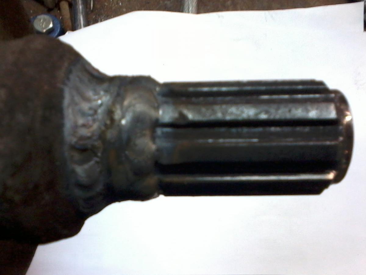

РИЕ
Прослабла цапфа под подвесным. Можно заменить кардан, можно переднюю часть, можно заморочиться и сделать так...

Alex030569
Но долго они ходят,когда "так" делаешь.
