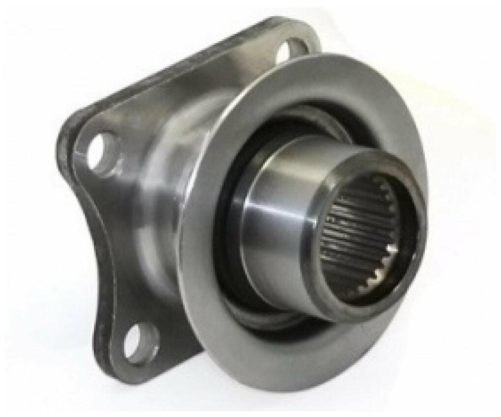

Samedy 0 Опубликовано 8 сентября, 2024 Всем привет. Народ, подскажите пожалуйста. На редукторе стоит квадратный фланец. Подойдёт ли на него кардан с круглым? Или менять по любому вместе с фланцем редуктора придётся? Поделиться сообщением Ссылка на сообщение Поделиться на другие сайты
БРОДЯГА74 5 861 Опубликовано 8 сентября, 2024 Все весей и веселей..))@Samedy у всех так стоит.неее, но можно поискать хвост и с круглым фланцем! 1 Поделиться сообщением Ссылка на сообщение Поделиться на другие сайты
Samedy 0 Опубликовано 8 сентября, 2024 @БРОДЯГА74, чую где-то сарказм )) Но все же ))) просто щас на крадане тоже квадрат стоит. А встанет ли такой? ) Поделиться сообщением Ссылка на сообщение Поделиться на другие сайты
L2140 1 835 Опубликовано 8 сентября, 2024 12 минут назад, Samedy сказал: Всем привет. На газелях есть карданы с разным межцентровым расстоянием крепежных болтов. Вот это надо смотреть. А форма наружного периметра фланца не важна 1 Поделиться сообщением Ссылка на сообщение Поделиться на другие сайты

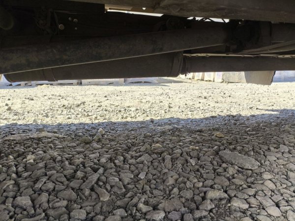

Pew 4 Опубликовано 8 сентября, 2024 7 часов назад, БРОДЯГА74 сказал: Посмотреть на него никак? Тогда в сервис на развод. да посмотреть то посмотрел, вроде криминального ничего не увидел, из-за разбитых задних сайлентблоков может угол настолько критично измениться? Поделиться сообщением Ссылка на сообщение Поделиться на другие сайты
БРОДЯГА74 5 861 Опубликовано 8 сентября, 2024 (изменено) 9 минут назад, Pew сказал: да посмотреть то посмотрел, Сзади смотрел, кардан прямой от КПП до моста, нет изгиба в районе подвесного? Там он в 2х положениях может ставится... Карданы идут разной длинны, проверяй тот ли у тебя размерчик... Изменено 8 сентября, 2024 пользователем БРОДЯГА74 Поделиться сообщением Ссылка на сообщение Поделиться на другие сайты
Pew 4 Опубликовано 9 сентября, 2024 18 часов назад, БРОДЯГА74 сказал: Сзади смотрел, кардан прямой от КПП до моста, нет изгиба в районе подвесного? Там он в 2х положениях может ставится... Карданы идут разной длинны, проверяй тот ли у тебя размерчик... ну угол не сильной крутой для кардана, у меня бортовая 4.20 и брал для неё кардан 264 см, потом будет время, сделаю фотку, но вряд ли там что-то видно будет Поделиться сообщением Ссылка на сообщение Поделиться на другие сайты
Alex030569 7 052 Опубликовано 9 сентября, 2024 37 минут назад, Pew сказал: ну угол не сильной крутой для кардана, у меня бортовая 4.20 и брал для неё кардан 264 см, потом будет время, сделаю фотку, но вряд ли там что-то видно будет Размер кардана может рвать подвесной.Угол отклонения от прямой оси должен быть не более 15 градусов,так сказали мне,когда удлинял газель в нижнем Новгороде Поделиться сообщением Ссылка на сообщение Поделиться на другие сайты
БРОДЯГА74 5 861 Опубликовано 9 сентября, 2024 @Pew Ты сзади вдоль посмотри. 10 минут назад, Alex030569 сказал: Угол отклонения от прямой оси должен быть не более 15 градусов, Правельно это диапазон работы крестовины. Поделиться сообщением Ссылка на сообщение Поделиться на другие сайты

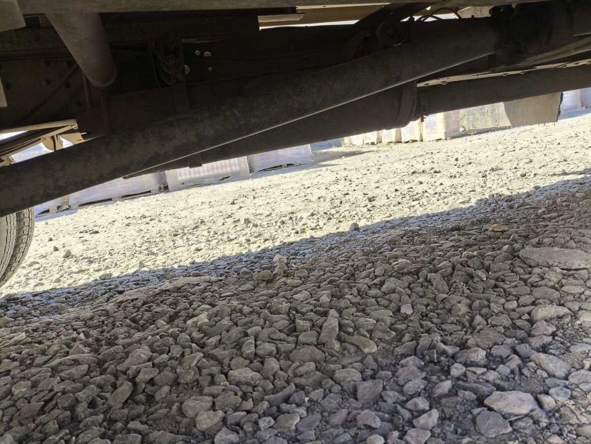

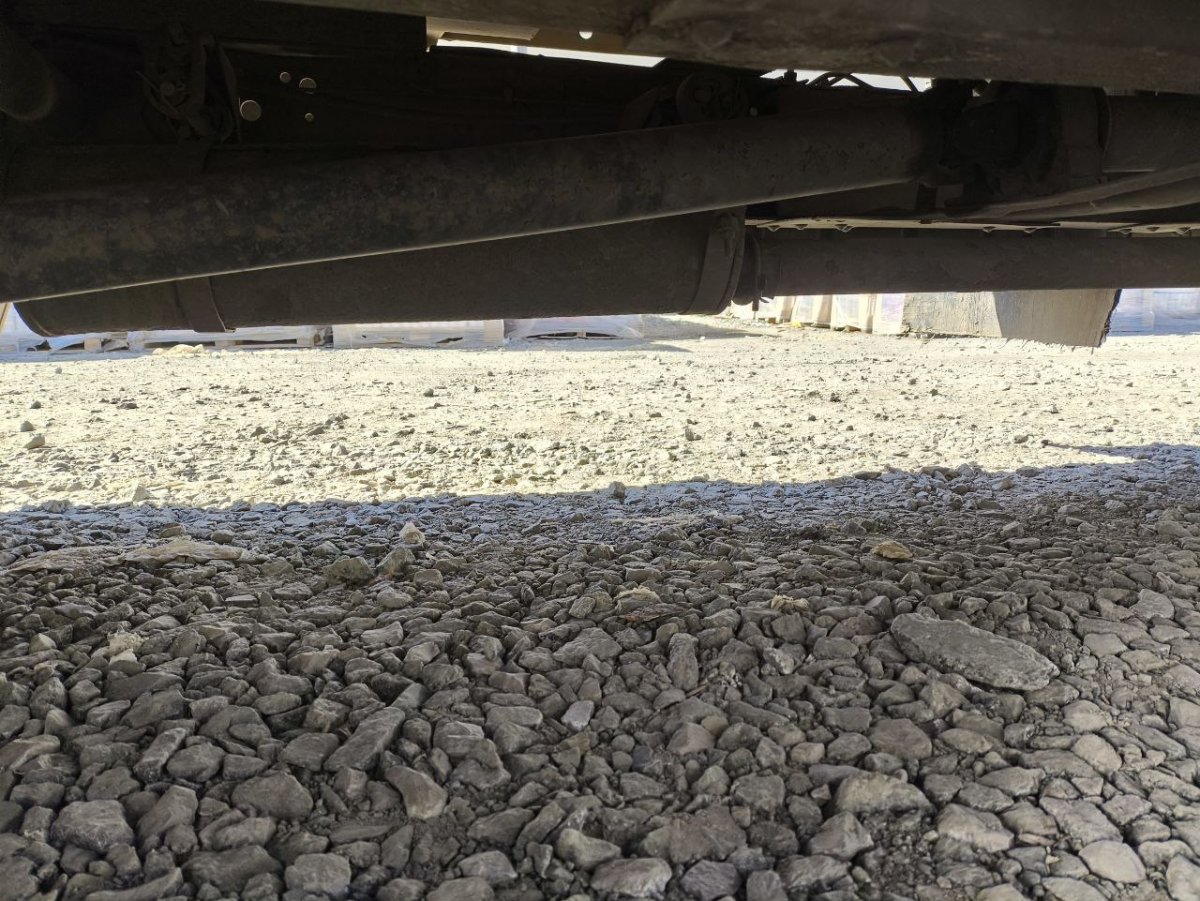

Pew 4 Опубликовано 11 сентября, 2024 ну вот угол на первой, это когда машина пригружена (около 800кг была) , на второй пустая, визуально тут угол и не изменился вовсе, при этом как пустой поехал, сразу брякать начало на мелкой скорости, либо при накате на нейтралке Поделиться сообщением Ссылка на сообщение Поделиться на другие сайты
