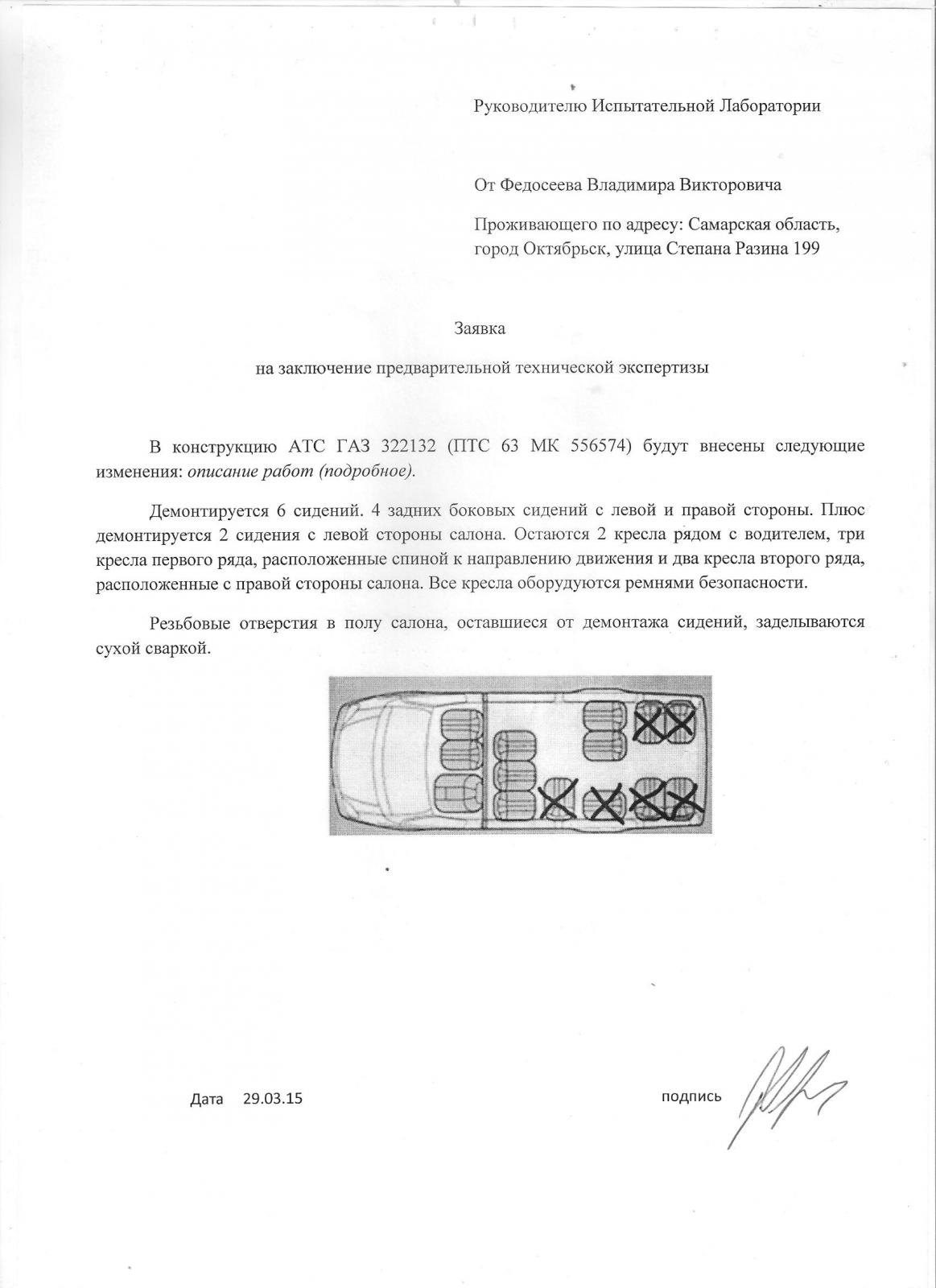

Вот я и задал вопросы специалистам лаборатории:
"Добрый день.
У меня возникли вопросы.
Когда я брал бланк заявления в ГИБДД, то их представитель озвучил их требования к переоборудованнному авто. В частности сказал, что после переделки, авто должно соответствовать какой нибудь заводской марке, выпускаемой сегодня или выпускавшейся раньше. Далее он сказал, что все сидения в салоне должны стоять фронтом к движению и в кабине водителя должно находится только одно пассажирское кресло.
Всвязи с этим вопросы:
1. Эти требования ГИБДД законны?
2. В нескольких из выпускаемых моделей завода, два кресла распологаются, спиной к движению. Можно ли мне применить такую схему расположения.
3. Можно ли оставить в салоне кресел меньше чем восемь.
с Увжением Владимир"

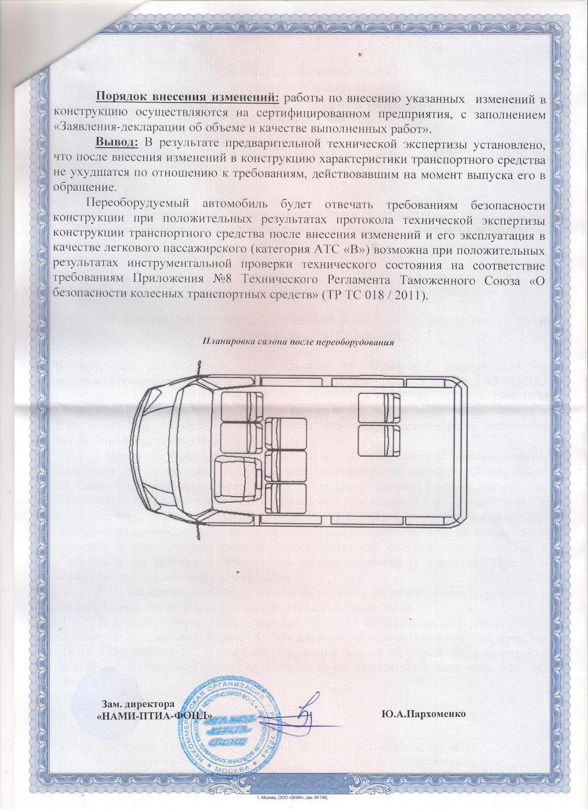

но на данный момент заключение выписано и вами оплачено  и планировка салона должна быть такая как мы указали в заключении (по предварительному согласованию схемы салона с вами). После того как у вас будет отметка в ПТС о переоборудовании, данное количество мест должно сохраняться, в вашем случае 7+1. За не сохранение данного количества мест грозит штраф " за не соответствие конструкции" - 500 р.
По ответам стало ясно, что ГИБДД теперь не может ставить условия по переоборудованию. Оно теперь может только следить за исполнением всех требований по переоборудованию, которые предписала испытательная лаборатория.
Вот теперь заполню бланк заявления в ГИБДД и поеду в Самару. Не знаю что получится, но интуиция подсказывает мне, что у меня получится
Grimo
Вот бланки заявления и заключения экспертизы
