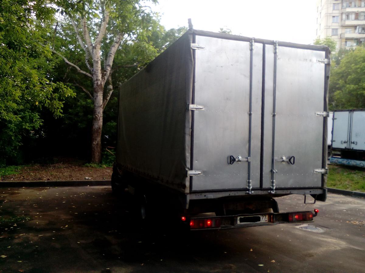

алексеевич 40 Опубликовано 3 июля, 2015 Кто нибудь в курсе , является ли фургоном тентованный кузов с воротами и обшитый внутри фанерой ? Поделиться сообщением Ссылка на сообщение Поделиться на другие сайты
Maks52 642 Опубликовано 3 июля, 2015 Кто нибудь в курсе , является ли фургоном тентованный кузов с воротами и обшитый внутри фанерой ?Если есть ворота, значит фургон, без разницы чем внутри обшито. Поделиться сообщением Ссылка на сообщение Поделиться на другие сайты
алексеевич 40 Опубликовано 3 июля, 2015 (изменено) У меня такая история, предыдущий владелец из г.Калуга установил на валдай ворота, наглухо обшил кузов изнутри и сделал переоборудование в фургон ,, 2 года назад я приобрел и без проблем поставил на учет ,но в свидетельстве о регистрации написали тент с распашными воротами . пришло время продать валдая и в ГАИ на осмотре говорят что это не фургон как написано в ПТС , фургон должен быть " жестким " (будка) . Вообще что пишут в птс на тентах с воротами с завода ? Изменено 3 июля, 2015 пользователем алексеевич Поделиться сообщением Ссылка на сообщение Поделиться на другие сайты
алексеевич 40 Опубликовано 4 июля, 2015 (изменено) Если есть ворота, значит фургон, без разницы чем внутри обшито.Если тент с воротами, и в птс вписан фургон , при регистрации будут проблемы . Я с этим столкнулся . Буду продавать как шасси с хорошей скидкой :( . Покупатель берет машину и едет устанавливать будку . Случайно не кому не нужен Валдай 2006 г. за 200000 р. Изменено 4 июля, 2015 пользователем алексеевич Поделиться сообщением Ссылка на сообщение Поделиться на другие сайты
алексеевич 40 Опубликовано 4 июля, 2015 Если тент с воротами, и в птс вписан фургон , при регистрации будут проблемы . Я с этим столкнулся . Буду продавать как шасси с хорошей скидкой :( . Покупатель берет машину и едет устанавливать будку . Случайно не кому не нужен Валдай 2006 г. за 200000 р. https://www.gazelleclub.ru/forum/topic/56609-prodam-valdai/ Поделиться сообщением Ссылка на сообщение Поделиться на другие сайты
алексеевич 40 Опубликовано 5 июля, 2015 Вот думаю что делать с ним, А если поступить так . Снять тент , купить оцинковки 0.5 мм , на скорую руку обшить , заявить в Гаи на переоборудование с фургона на бортовую платформу с воротами , приехать в гаи , они осматривают , фотографируют , дают разрешение . Поделиться сообщением Ссылка на сообщение Поделиться на другие сайты
