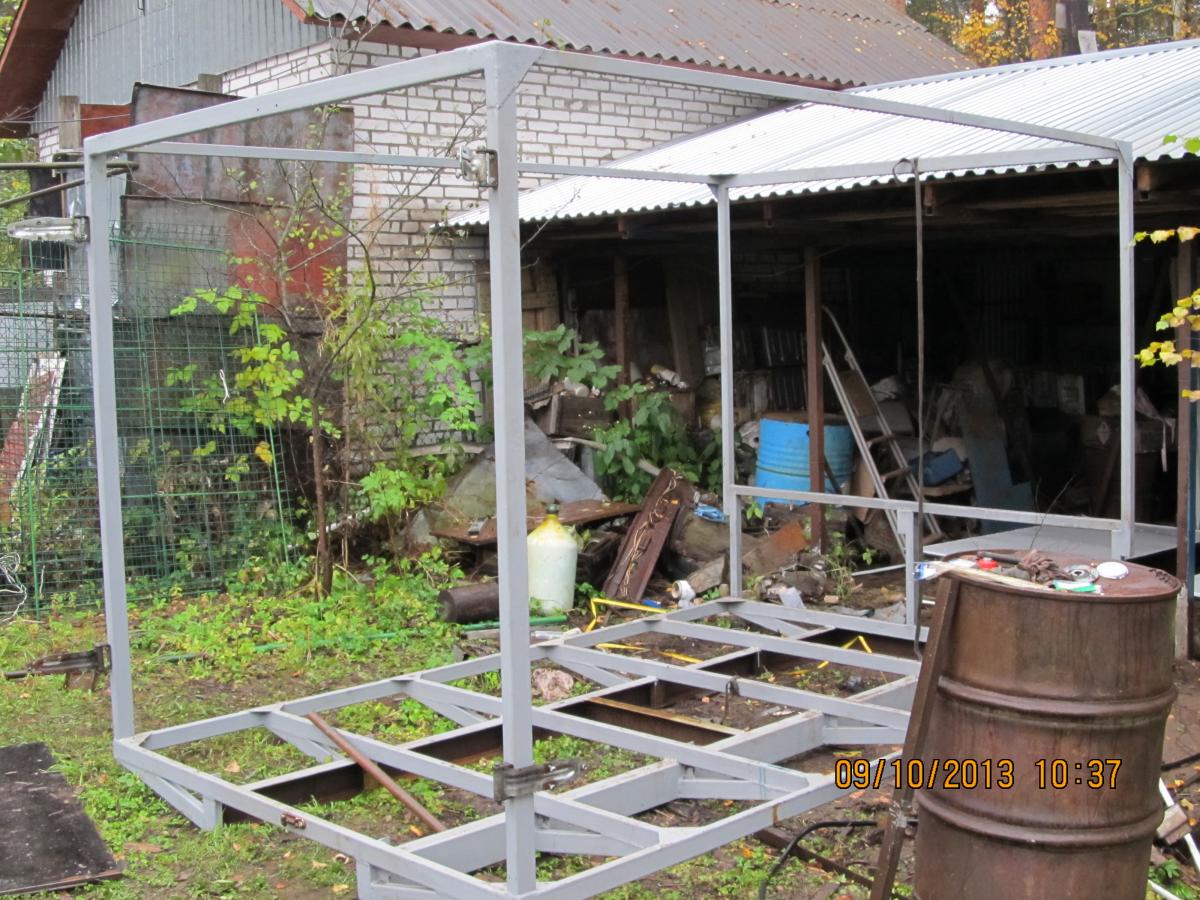

vottakvot 3 Опубликовано 9 октября, 2013 вот,заканчиваю.думаю как тент крепить.хочу только на бока и крышу и вроде как снимать мне его не надо,можно заклепками через перфоленту,хотя с другой стороны,может понадобиться его снять,хотя бы чтоб крышу переделывать,на будущий год сдвижную мутить буду Поделиться сообщением Ссылка на сообщение Поделиться на другие сайты
газель2005 2 753 Опубликовано 9 октября, 2013 (изменено) А так если сразу Изменено 9 октября, 2013 пользователем газель2005 1 Поделиться сообщением Ссылка на сообщение Поделиться на другие сайты
vottakvot 3 Опубликовано 9 октября, 2013 не, хочу на роликах,нашел мешок роликов у деда в сарае:)резиновые ролики на подшипниках.на данный момент надо чтоб герметично было не задувало и не раздувало.буду с нутри обшивать и утеплять на зиму.сдвижная крыша нужна только летом для собственных нужд,а для работы нужен фургон. Поделиться сообщением Ссылка на сообщение Поделиться на другие сайты
