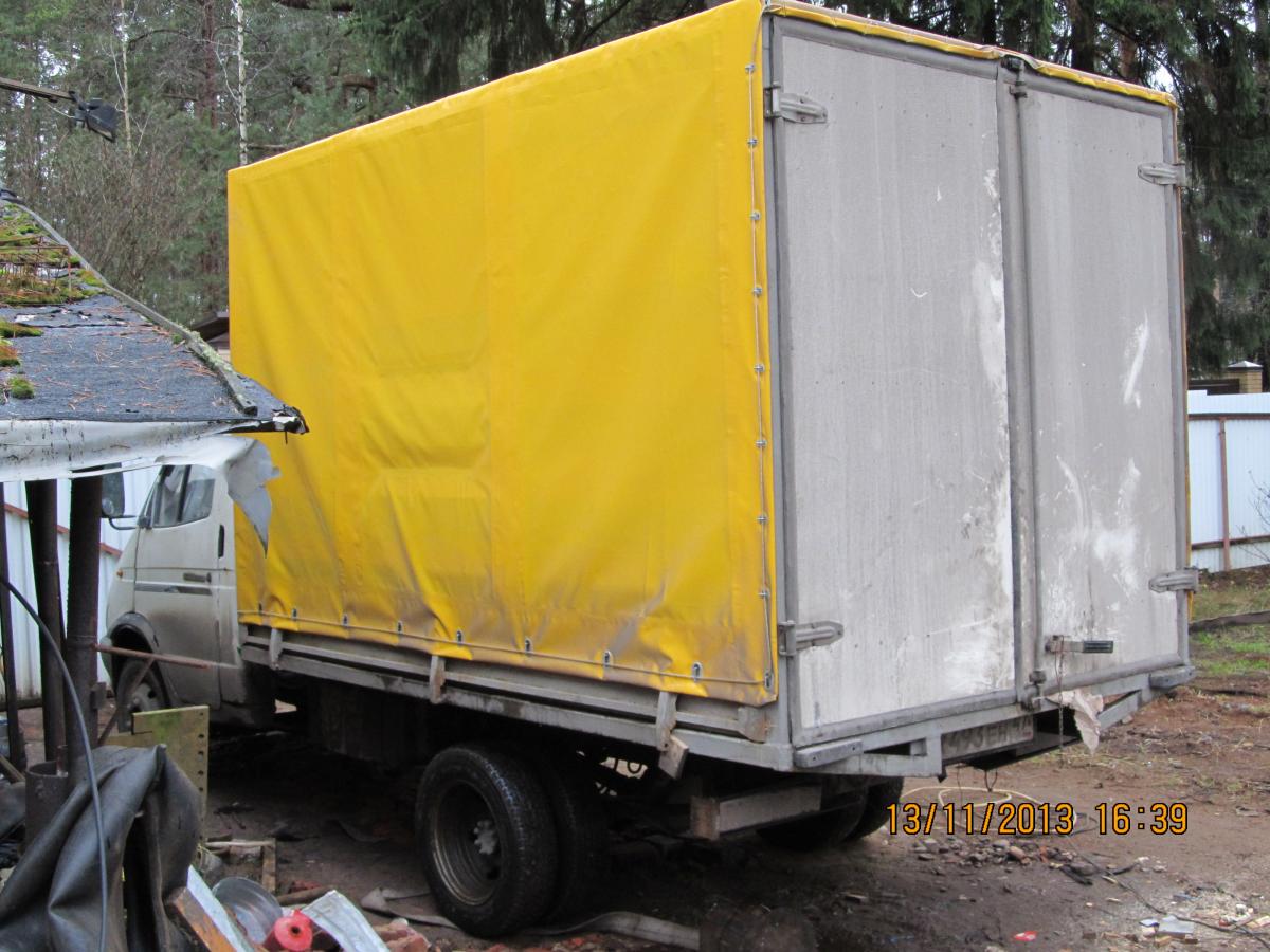

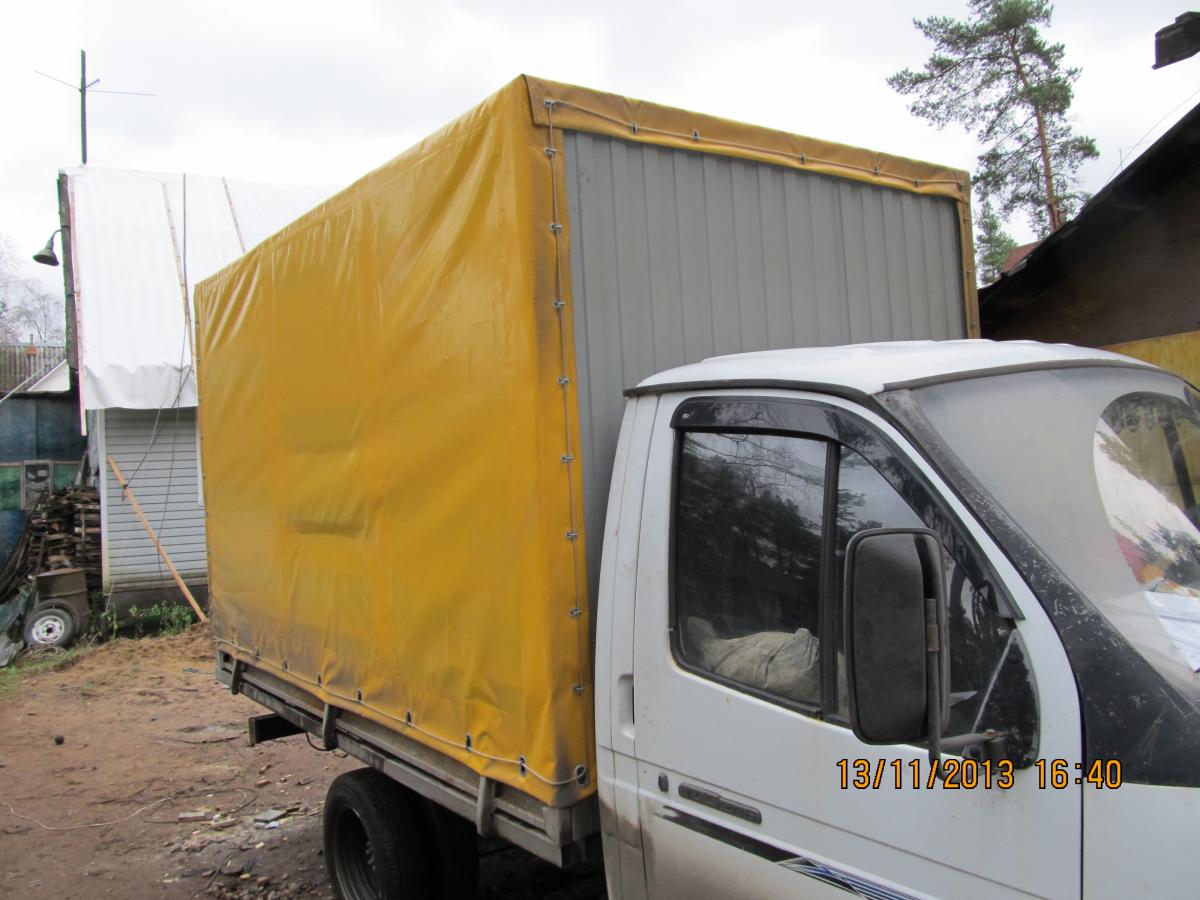

vottakvot 3 Опубликовано 13 ноября, 2013 вот что вышло в итоге: Поделиться сообщением Ссылка на сообщение Поделиться на другие сайты

729 117 Опубликовано 14 ноября, 2013 Старые борта сгнили, не стал заморачиваться с ремонтом, поставил в нижнем, новую от некстапорадовали завязки сбоку, внутри,......ну сделайте спереди такие же Поделиться сообщением Ссылка на сообщение Поделиться на другие сайты
Алексей Ф. 9 797 Опубликовано 14 ноября, 2013 А так если сразу Посредине нет , что ли продольной палки ? Поделиться сообщением Ссылка на сообщение Поделиться на другие сайты
газель2005 2 716 Опубликовано 15 ноября, 2013 Нет,а куда её там ставить.Все же целиком все поперечины не снимешь.И еще приварено полуавтоматом,гораздо крепче. Поделиться сообщением Ссылка на сообщение Поделиться на другие сайты

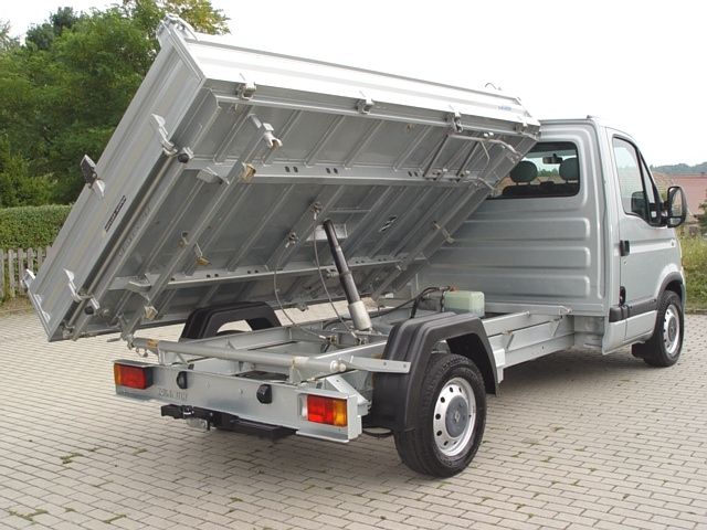

debil 23 Опубликовано 1 февраля, 2014 Если кто собирается делать надрамник предлагаю внимательно посмотреть на хороший пример. Вес груза и размеры платформы идентичны Газелевскому номиналу. Поделиться сообщением Ссылка на сообщение Поделиться на другие сайты

корешок72 28 Опубликовано 6 февраля, 2014 T2eC16NHJF4FFk3m5KjbBSF1iw5iEg48_27.JPGЕсли кто собирается делать надрамник предлагаю внимательно посмотреть на хороший пример. Вес груза и размеры платформы идентичны Газелевскому номиналу.всё хорошо что ты предложил,только пол железный думаю не каму ненадо а без него конструкция теряет жоскость. а подрамник всё равно такой варить надо. Поделиться сообщением Ссылка на сообщение Поделиться на другие сайты
