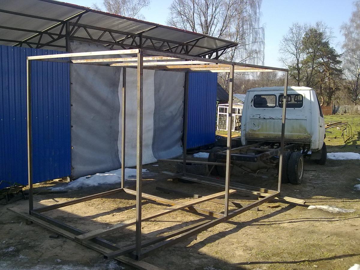

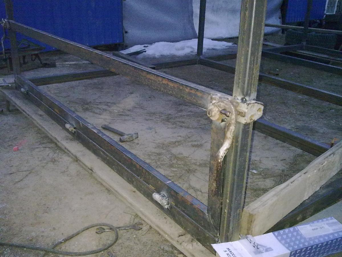

Brulono 0 Опубликовано 4 марта, 2014 Всех приветствую!Решился капиталить свою газель (использую в основном для себя). Дело дошло до кузова. Оказалось что в платформа сгнила, в некторых местах сломалась, борты сгнили, ну в общем решено было варить самому новую конструкцию.Размеры получились ширина 2080, высота 2100, длина 3350Как посмотрит ГИБДД на такую самоделку и увеличение небольшое (на 150 мм) по длине? По ширине вроде чуть чуть больше чем оригинал получается - почти не заметно.Платформа - профтруба 40х60 , стойки 40х40, крыша - труба 20х40Вот пока что получается: Поделиться сообщением Ссылка на сообщение Поделиться на другие сайты
Alex030569 7 043 Опубликовано 4 марта, 2014 Всех приветствую!Решился капиталить свою газель (использую в основном для себя). Дело дошло до кузова. Оказалось что в платформа сгнила, в некторых местах сломалась, борты сгнили, ну в общем решено было варить самому новую конструкцию.Размеры получились ширина 2080, высота 2100, длина 3350Как посмотрит ГИБДД на такую самоделку и увеличение небольшое (на 150 мм) по длине? По ширине вроде чуть чуть больше чем оригинал получается - почти не заметно.Платформа - профтруба 40х60 , стойки 40х40, крыша - труба 20х40Вот пока что получается: Ты,главное,сам не проболтайся.Такие изменения они не заметят.По крайней мере с рулеткой я их ни разу не видел. Поделиться сообщением Ссылка на сообщение Поделиться на другие сайты
aldar 1 555 Опубликовано 4 марта, 2014 если продавать не будешь в ближайшее время то никаких проблем.т.о.купишь...размеры грамотно сделаны. на коротыше возить 6 паллетов..вери гуд.я хотел будку от валдая ставить там 350см длина.нами разрешило.. Поделиться сообщением Ссылка на сообщение Поделиться на другие сайты

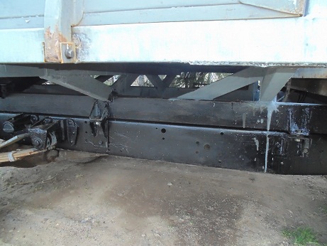

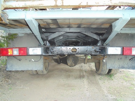

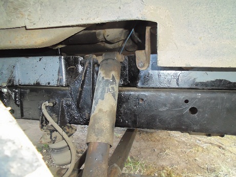

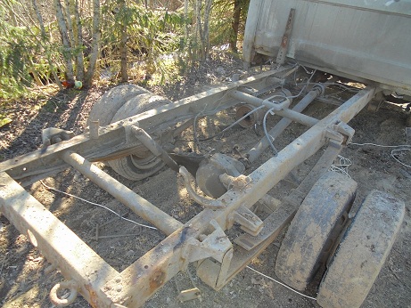

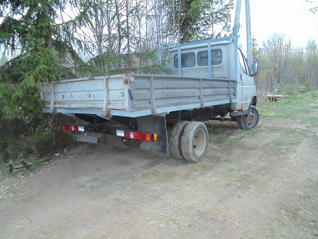

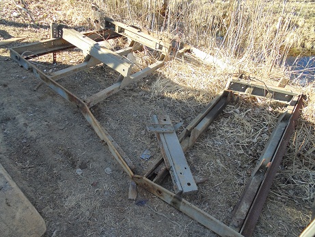

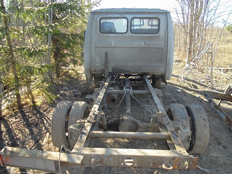

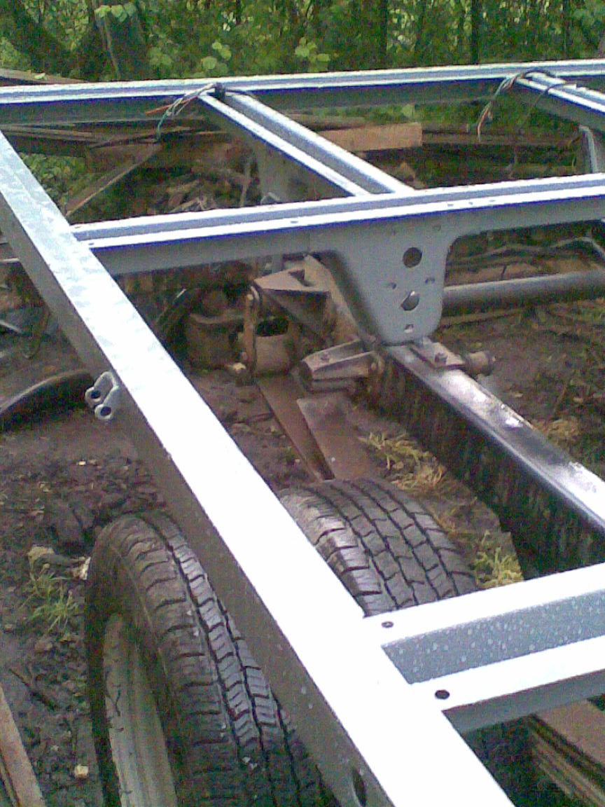

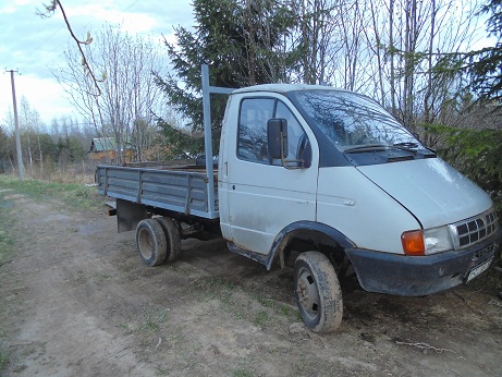

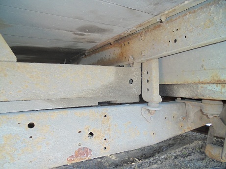

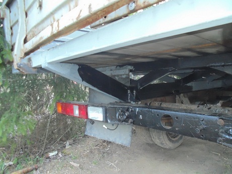

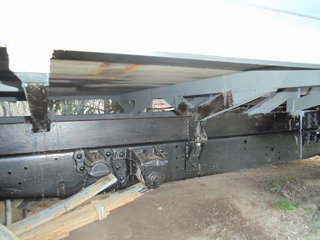

Ганс 0 Опубликовано 1 июня, 2014 Может, кому будет интересно.Вот, тоже заморочился на надрамник, т.к. платформу надо было менять, а рама довольно печальная - гнутая, видно битая была, в процессе еще и трещину нашел... Раму то подлечил, но веры ей уже не было, в общем -что было:Что стало:На очереди в ближайшее время - новые борта, высотой по окошко, съемная конструкция под тент и ремонт кабины. Поделиться сообщением Ссылка на сообщение Поделиться на другие сайты

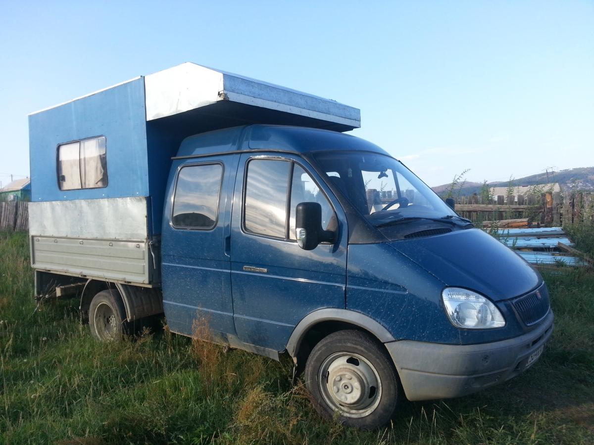

somij 4 Опубликовано 15 августа, 2014 Я два года сварил свою будку на стандартной платформе, выглядит она так. Разрабатывал для себя и под свою работу 1 Поделиться сообщением Ссылка на сообщение Поделиться на другие сайты
Splav61 35 Опубликовано 15 августа, 2014 Интересно получилось..Что внутри.. Поделиться сообщением Ссылка на сообщение Поделиться на другие сайты
somij 4 Опубликовано 16 августа, 2014 Очень удобно когда ездим на отдых, Капюшон служит для вещей или перевозки длинных вещей. Потом сфотою и выложу. Поделиться сообщением Ссылка на сообщение Поделиться на другие сайты
