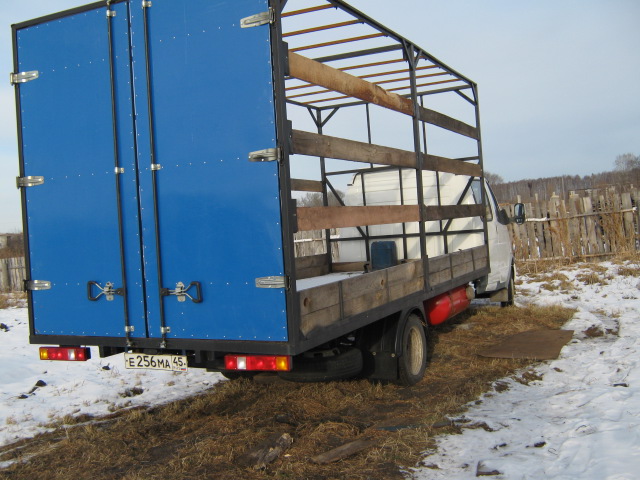

увар 37 Опубликовано 27 ноября, 2017 А запаску куды? Там места тогда не будет.Я под запаску кронштейн "сконструировал". Не очень хорошо видно, но понятно должно быть как сделано. Один только, с другой стороны тоже надо будет сделать. Ворота из фанеры всем хороши, но тяжёлые.Спасибо , я оставил 12мм , неужели придется переваривать ?Нормально должно быть. Поделиться сообщением Ссылка на сообщение Поделиться на другие сайты
Bankir 657 Опубликовано 27 ноября, 2017 Я под запаску кронштейн "сконструировал". Не очень хорошо видно, но понятно должно быть как сделано. Один только, с другой стороны тоже надо будет сделать. Ворота из фанеры всем хороши, но тяжёлые.Нормально должно быть.на фото верх сдвижной ? Поделиться сообщением Ссылка на сообщение Поделиться на другие сайты
увар 37 Опубликовано 27 ноября, 2017 на фото верх сдвижной ?Нет, к сожалению. Разбирается руками, у ворот поперечина так же снимается. Поперечины, на концах которых приварены болты, вставляются в приваренные к верхним боковинам держатели и снизу гайками крепятся. Хотя они и так никуда не денутся. Поделиться сообщением Ссылка на сообщение Поделиться на другие сайты
