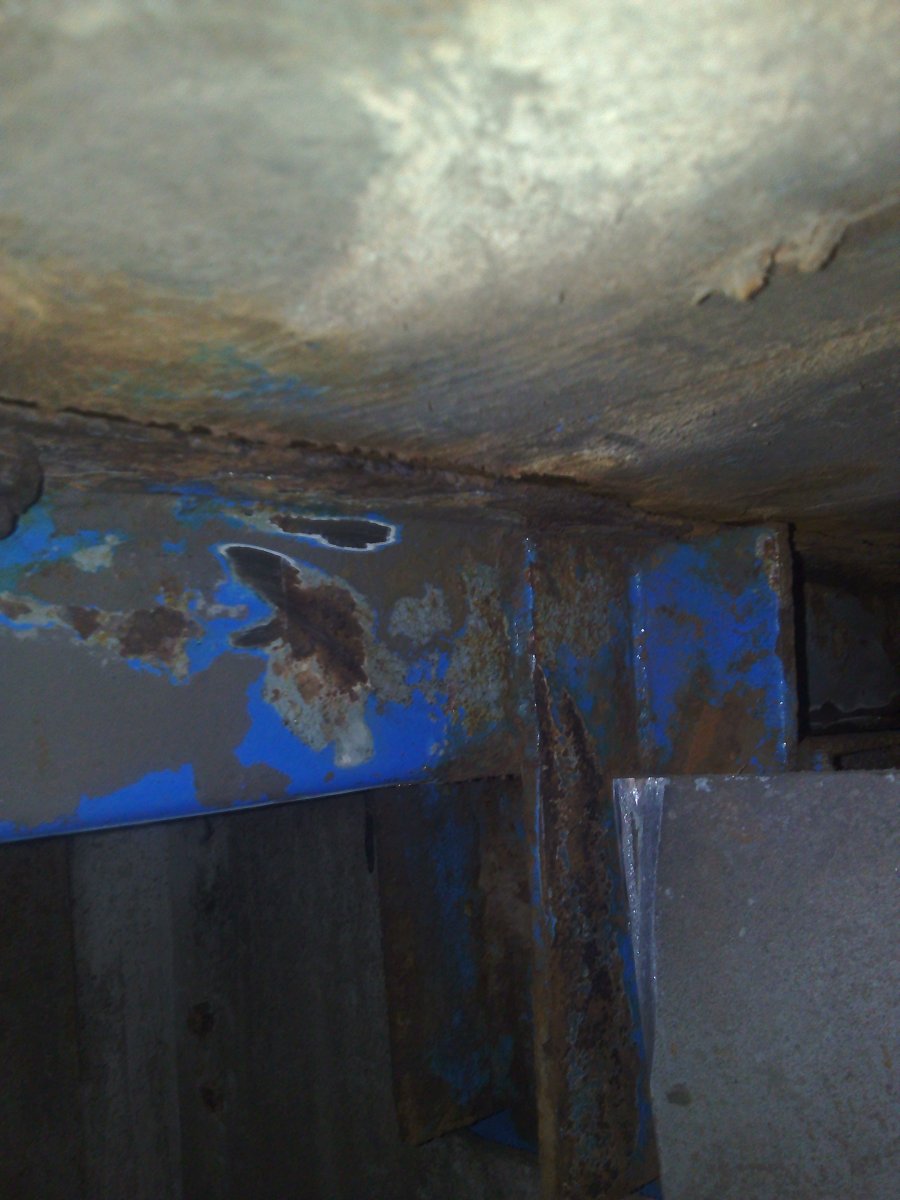

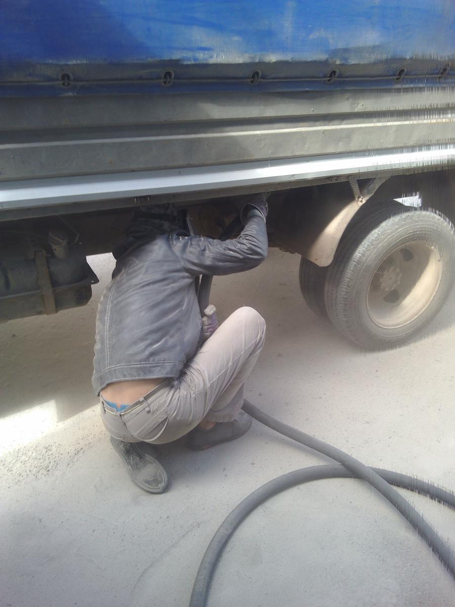

вилли 989 Опубликовано 4 августа, 2018 А я все старье пытаюсь сохранить.Вот подрамник с платформой отпескоструил - ну и вредная это работенка Продул,загрунтовал и покрасил краской 3 в 1 с цинком.Потом еще антигравием задул 1 Поделиться сообщением Ссылка на сообщение Поделиться на другие сайты

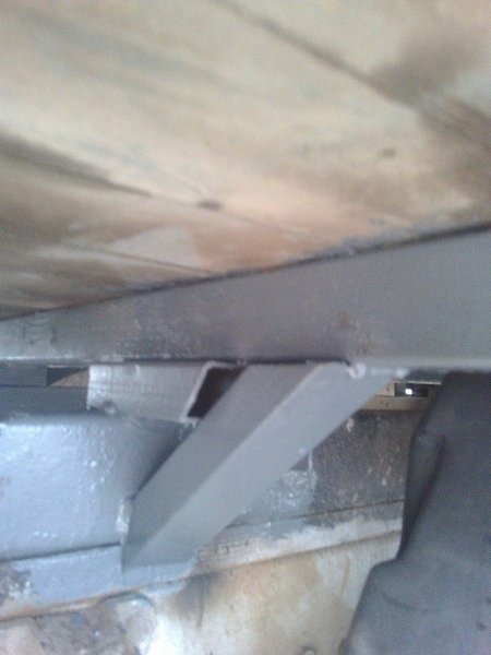

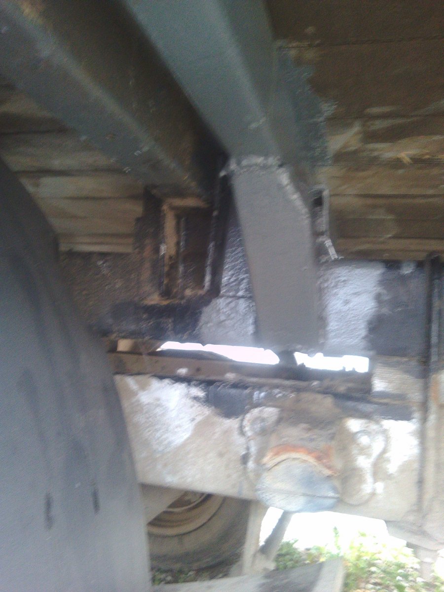

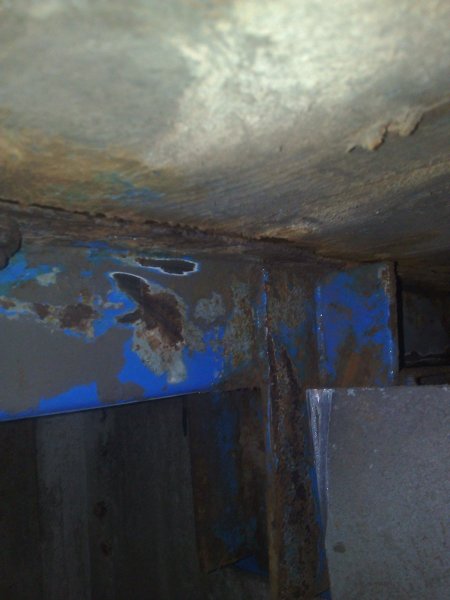

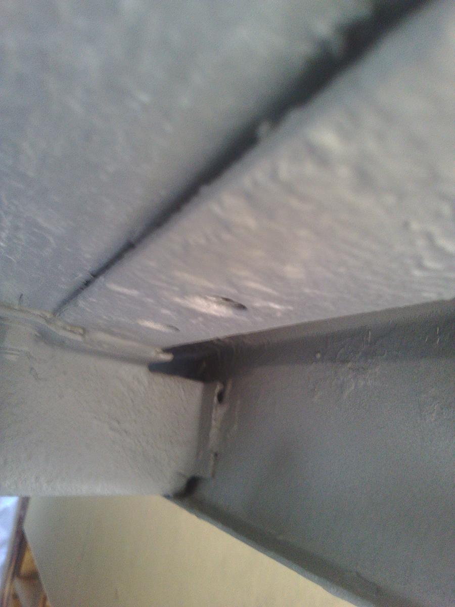

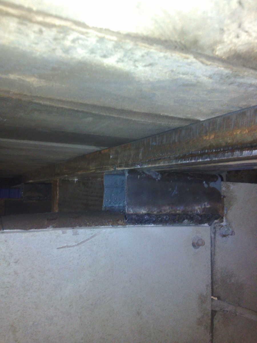

вилли 989 Опубликовано 27 июля, 2019 В 04.08.2018 в 20:45, вилли сказал: А я все старье пытаюсь сохранить. Бесполезно красить оказалось,прогнило изнутри,трещины пошли...Пустил трубы паралельно сгнившим,с косвнками из такой же трубы,от поперечины в швеллер заводской.Трубы толстостенные,3 мм толщиной.Машина еще тяжелей кг на 50 стала Поделиться сообщением Ссылка на сообщение Поделиться на другие сайты
вилли 989 Опубликовано 28 июля, 2019 А вообще то машинам таких годов показано усиливать всем платформу обязательно,т.к внутри поперечины точно сгнили у всех в разной степени ,но лучше не доводит до дыр,т.к это гнилье варить очень сложно.А сделать и установить трубы с косынками рядом с существующими достаточно легко и варить толстый металл можно самому Поделиться сообщением Ссылка на сообщение Поделиться на другие сайты

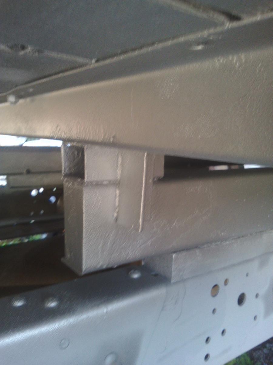

вилли 989 Опубликовано 28 июля, 2019 Поделиться сообщением Ссылка на сообщение Поделиться на другие сайты
Alex030569 7 042 Опубликовано 1 августа, 2019 От таких косынок мало толку.Лучше взять профильную трубу и кинув ее рядом,впритык с уже имеющейся,сварить их по шву.Две трубы,сваренные вместе,дают большой запас прочности,гораздо больший,чем в два раза. Поделиться сообщением Ссылка на сообщение Поделиться на другие сайты
вилли 989 Опубликовано 1 августа, 2019 С такой целью и сделано,просто позже добавлю межу ними трубу и проварю по швам .Там вплотную мешает уголок,его пилить только ослабить родную поперечину.Пока смотрю-кумекую,вроде родные поперечины живут дальше,т.е дополнительнаф поперечина усилила конструкцию итак.А с ввареной трубой между обоими поперечинами замечательная надежность получается. Поделиться сообщением Ссылка на сообщение Поделиться на другие сайты

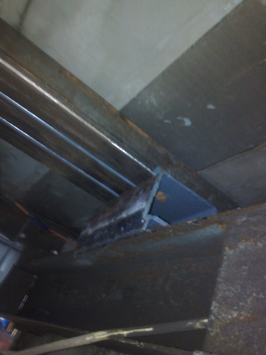

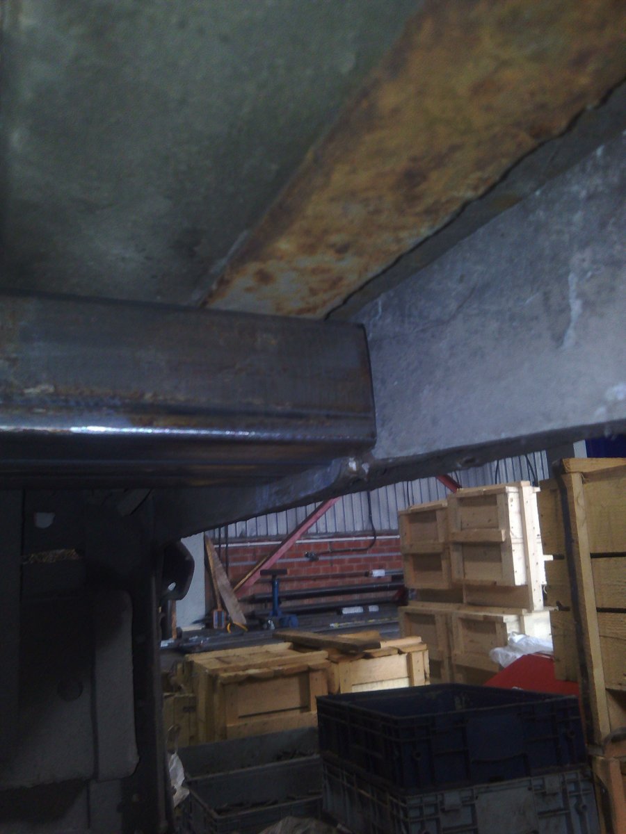

вилли 989 Опубликовано 21 сентября, 2019 В 08.08.2019 в 09:12, 2110MRC сказал: . Обладает адгезией к железу, стали, алюминию и цинку. Ну как ,попробовал?Самое муторное в обслуживании платформы газели как раз в обдирании ржавчины. А пока продукция ГАЗа не предлагает потребителю ничего хорошего(эвотек) - реанимируем то что имеем.Усилил еще одну поперечину ,крайнюю.Все бегло на нее поглядывал,думал что хорошая.А тут пригляделся со стороны запаски - мама родная...хоть и трещин нет,но ржавчина лохмотьями. Из материала были трубы 40х40.Поставил их 3 шт рядом.Думаю нормально выдержат.Даже приваривать не стал,просто установил очень туго. Поделиться сообщением Ссылка на сообщение Поделиться на другие сайты

вилли 989 Опубликовано 22 сентября, 2019 9 часов назад, 2110MRC сказал: Да, нанёс нынче на "ободранную ржавчину". Весной поглядим. Лучше всего, отпескоструить , загрунтовать и покрасить. И я думаю долго можно будет не подходить к раме. Ошибаешься...Я пескоструил и покрывал после отличной грунтовкой,потом эмалью. Оказывается платформа гниет изнутри Хватило на год. Надо заливать внутрь что-нибудь и конопатить щели,вобщем как с бортами.А по хорошему скидывать всю эту непотребность как придет в негодность ,и ставить новопроизведенную и лучше самому. Поделиться сообщением Ссылка на сообщение Поделиться на другие сайты

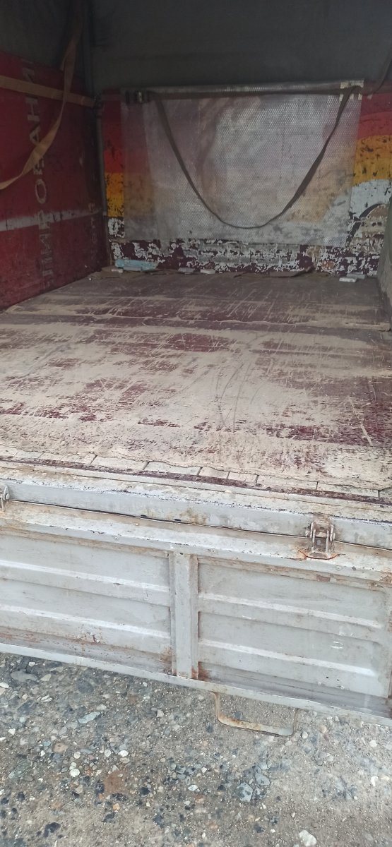

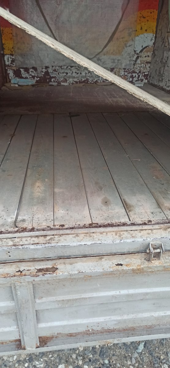

Леха724 5 Опубликовано 11 июня, 2021 Здорова мужики , подскажите кто что стелил на пол платформы , дсп , осб , фанеру или ламинированную фанеру ? Поделиться сообщением Ссылка на сообщение Поделиться на другие сайты

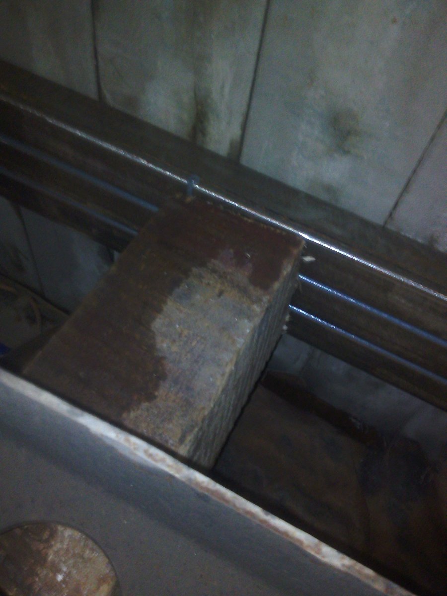

Gazecus59 633 Опубликовано 11 июня, 2021 7 часов назад, Леха724 сказал: Здорова мужики , подскажите кто что стелил на пол платформы , дсп , осб , фанеру или ламинированную фанеру ? У меня лежит ламинированная 9-ка уже больше десяти лет, два куска на полу, покоцали правда маленько Зимой со снегом скользко бывает, фото нет, могу скинуть завтра если надо 1 Поделиться сообщением Ссылка на сообщение Поделиться на другие сайты
Леха724 5 Опубликовано 12 июня, 2021 5 часов назад, Gazecus59 сказал: У меня лежит ламинированная 9-ка уже больше десяти лет, два куска на полу, покоцали правда маленько Зимой со снегом скользко бывает, фото нет, могу скинуть завтра если надо Если не трудно скинь гляну . Просто думаю или сверху на старые доски прикрутить или все разбирать и переделать , если ламинированную стелить . Поделиться сообщением Ссылка на сообщение Поделиться на другие сайты
Gazecus59 633 Опубликовано 12 июня, 2021 6 часов назад, Леха724 сказал: Если не трудно скинь гляну . Просто думаю или сверху на старые доски прикрутить или все разбирать и переделать , если ламинированную стелить . Ок, постараюсь не забыть, заводской пол ещё как новый, с краской 1 Поделиться сообщением Ссылка на сообщение Поделиться на другие сайты
Gazecus59 633 Опубликовано 13 июня, 2021 В 12.06.2021 в 08:29, Леха724 сказал: Если не трудно скинь гляну . Просто думаю или сверху на старые доски прикрутить или все разбирать и переделать , если ламинированную стелить . Про вас не забыл.. Это лежит уже больше десяти лет 1 Поделиться сообщением Ссылка на сообщение Поделиться на другие сайты
Леха724 5 Опубликовано 13 июня, 2021 (изменено) 3 часа назад, Gazecus59 сказал: Про вас не забыл.. Это лежит уже больше десяти лет Спасибо . 10 лет и состояние пола нормальное . Ну все буду раскошеливаться так же делать ) Изменено 13 июня, 2021 пользователем Леха724 Поделиться сообщением Ссылка на сообщение Поделиться на другие сайты
Gazecus59 633 Опубликовано 13 июня, 2021 @Леха724 это был баннер, в центре города.. Не знаю где они взяли такой размер 3 метра длина и ширина тоже 1.5 впрочем неважно, досталось нахаляву, на второй машине эта фанера стоит, старую когда продал, снял... поставил на другую Субчики "резали рекламу", оттенок красноватый, видать ещё был импорт, потому что 2450 максимальная длина вроде и ширина другая от местных производителей 1 Поделиться сообщением Ссылка на сообщение Поделиться на другие сайты
