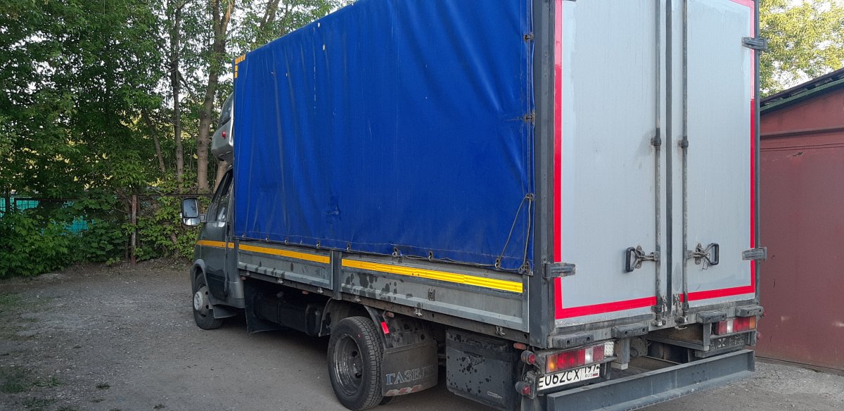

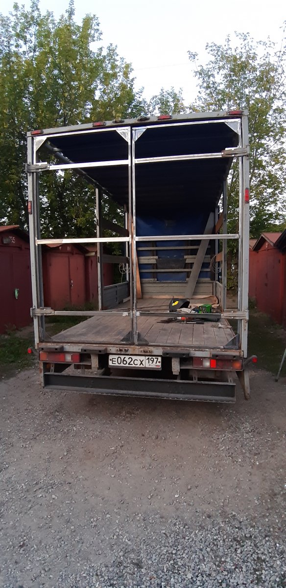

газель2005 2 798 Опубликовано 28 мая, 2024 @Vovchikk Вот ещё думаю железо ворот на фанеру заменить, но в этом вопросе не силён. Знаю есть два варианта крепления с каркасом и без. Есть ещё фанера монолит с пластиком в цвет, но точных названий не знаю. Поделиться сообщением Ссылка на сообщение Поделиться на другие сайты

philimon 906 Опубликовано 30 мая, 2024 Вот, я себе "Кундёпал" Периметр 20*20*1,5, перемычки 20*40*1,0 + косынки 2мм. . Далее покрашено эмаль 3 в одном. и цже сверху наклёпаны панели ГросБонда. я писал - вот эти воротины получились 28 кг обе. а старые были по 29 кг каждая т.е. 58 кг на ж. Поделиться сообщением Ссылка на сообщение Поделиться на другие сайты
газель2005 2 798 Опубликовано 31 мая, 2024 (изменено) @Alex030569 На старушку взял пока железо, но с полиуретановым покрытием. Фанера посчитал потянет ещё покупку других вещей.Если изначально делались ворота, то проще и дешевле фанера. А так ворота из фанеры без каркаса идут 21мм.Только у каждой воротилы вес под 50кг. Изменено 31 мая, 2024 пользователем газель2005 Поделиться сообщением Ссылка на сообщение Поделиться на другие сайты
Татарин 7 862 Опубликовано 31 мая, 2024 Я вот читаю за вес таких воротин,и задаюсь вопросом, а почему-бы не использовать композит "Алюкобонд"? Лёгкий,достаточно прочный и красить не нужно. Поделиться сообщением Ссылка на сообщение Поделиться на другие сайты
Владимир 23 538 Опубликовано 31 мая, 2024 42 минуты назад, Татарин сказал: Я вот читаю за вес таких воротин,и задаюсь вопросом, а почему-бы не использовать композит "Алюкобонд"? Лёгкий,достаточно прочный и красить не нужно. Так выше написал @philimon про такие ворота. Тоже хотел композит, даже рамки из алюминия сварил но потом передумал, именно потому что алюминиевый слой все равно сожрут реагенты. Собираюсь делать ворота в ближайшее время, купил листы полипропилена 5мм, который для бассейнов идёт. Рамки все таки оставлю алюминиевые. Поделиться сообщением Ссылка на сообщение Поделиться на другие сайты
Татарин 7 862 Опубликовано 31 мая, 2024 11 минут назад, Владимир 23 сказал: Тоже хотел композит, даже рамки из алюминия сварил но потом передумал, именно потому что алюминиевый слой все равно сожрут реагенты. Володя,у меня из такого материала был сделан дублирующий номер.Требования ещё такие были,потом отменили,но я убирать не стал. С 07 года,с ним машину и продал.Подгнил алюминевый слой чутка в местах крепления к заднему борту,да цыфери из плёнки на, острых углах трещинки дали.Вот пожалуй и всё. Поделиться сообщением Ссылка на сообщение Поделиться на другие сайты
газель2005 2 798 Опубликовано 31 мая, 2024 @ТатаринНу есть с тем же успехом стеклопластик армированный, но по мне надо подложку для жёсткости или просто монолит фанера+стеклопластик.Изотермы сендвич с наружным слоем как раз армированного стеклопластика даже спустя двадцать лет выгледят практически как новые. Поделиться сообщением Ссылка на сообщение Поделиться на другие сайты
