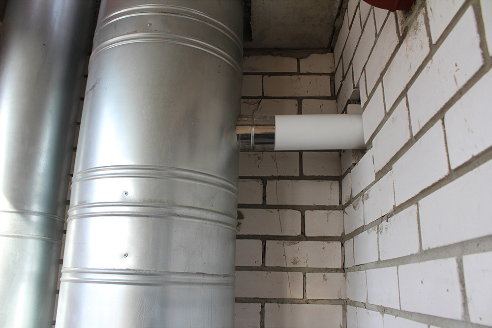

Владимир116 396 Опубликовано 29 января, 2016 Чтобы было понятно, фото с инета. Только у меня расстояние от стены и до общего дымохода 8 см, а на фото в районе 20 см. и откуда там кислород, еслт под тобой еще 5 котлов? что тебе мешает поставить заглушку на дымоход и выкинуть трубу на улицу?Симбир, почитай тут: http://teplomex.ru/kotly/koaksialniy-dymohod-dlya-gazovogo-kotla-nastennogo.html Поделиться сообщением Ссылка на сообщение Поделиться на другие сайты

Симбир 917 Опубликовано 29 января, 2016 Чтобы было понятно, фото с инета. Только у меня расстояние от стены и до общего дымохода 8 см, а на фото в районе 20 см. Симбир, почитай тут: http://teplomex.ru/kotly/koaksialniy-dymohod-dlya-gazovogo-kotla-nastennogo.htmlтак что мешает вывести трубу на улицу минуя дымоход? Поделиться сообщением Ссылка на сообщение Поделиться на другие сайты
Владимир116 396 Опубликовано 29 января, 2016 так что мешает вывести трубу на улицу минуя дымоход?Балкон. Там стеклопакет. Но это всё фигня. Мешают соседи сверху, выхлоп от котла, ну и надзорные органы которые за самоуправство готовы выписать не детский штраф. Поделиться сообщением Ссылка на сообщение Поделиться на другие сайты
