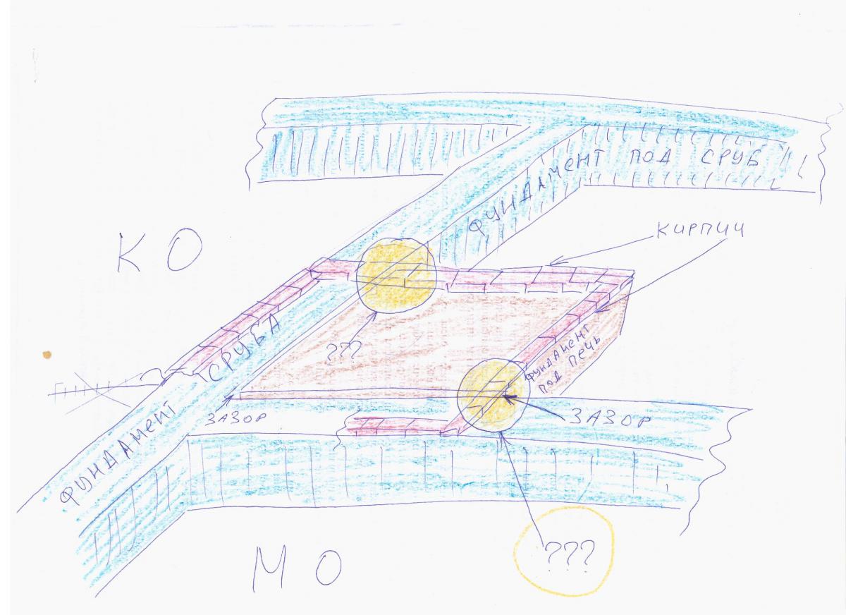

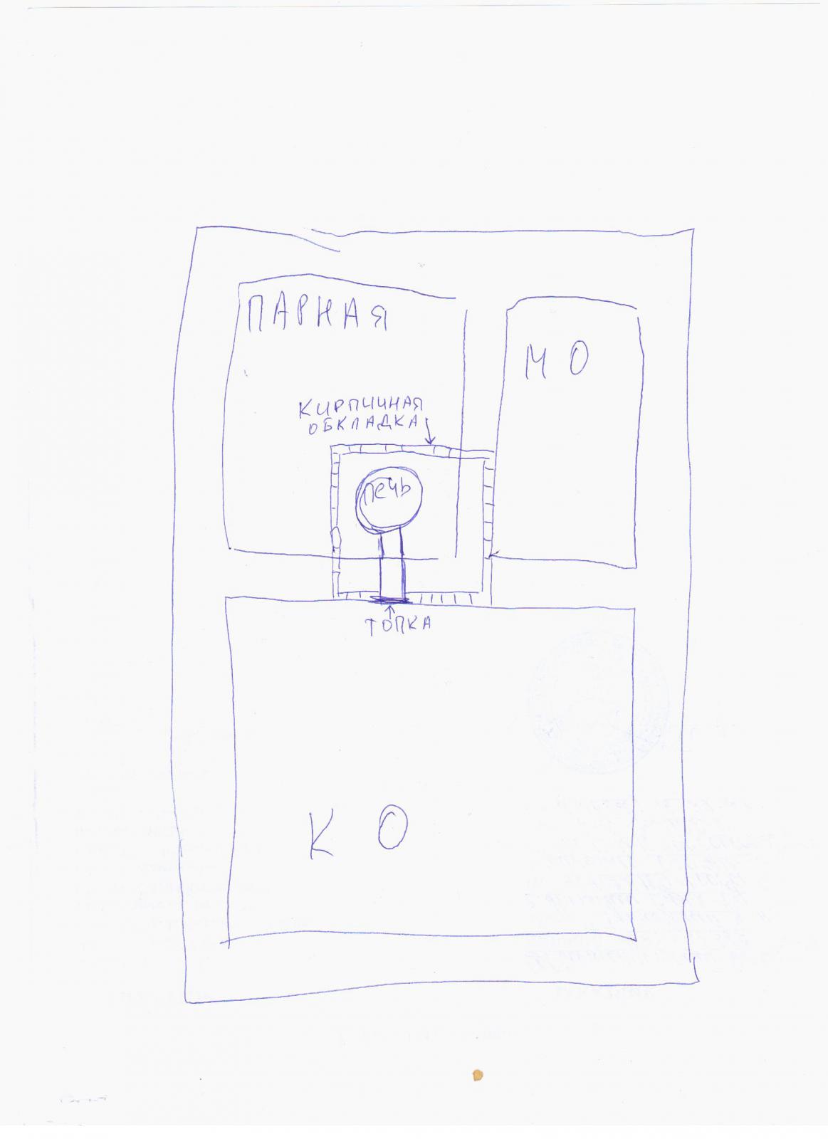

Alex030569 7 161 Опубликовано 19 февраля, 2016 (изменено) Помогите определиться с фундаментом под печь в бане.Сама печь будет металл,в кирпичной обкладке.Но,т.к. фундамент под сруб уже залит,да и сруб стоит,как мне теперь залить под печь.Ведь если сделаю раздельно с основным фундаментом,то потом при обкладке кирпичом(две стены будут в парилке,одна в мойке и одна с топкой в КО.)может шевельнуть печь и будет трещина в кладке.Волнует такой вопрос-кирпичная обкладка печи на своем фундаменте и на фундаменте сруба получится.Не сломает ли ее со временем.Общая схема ленточного фундаментаА это проблемная зона. Изменено 19 февраля, 2016 пользователем Alex030569 Поделиться сообщением Ссылка на сообщение Поделиться на другие сайты
Vadim _vi 752 Опубликовано 19 февраля, 2016 Волнует такой вопрос-кирпичная обкладка печи на своем фундаменте и на фундаменте сруба получится.Не сломает ли ее со временем.002.jpg У меня печь из трубы 500 мм, толщина ее вроде 8мм, не замерял если честно. Но я ее не обкладывал, а обернул сеткой с квадратом 40 мм и нанес штукатурку из глины. Толщина штукатурки 40мм, стоит вот уже 16-ый год, т е с сентября 2000 года ничего не трескается. Фундамент под печь заливал отдельно, т к баня была готова, а печи еще не было. Глубина фундамента 60 сми квадрат 80х80см. Дверца находится в предбаннике, Пол менял уже три раза, хотя вода уходит быстро и не застаивается Поделиться сообщением Ссылка на сообщение Поделиться на другие сайты
Alex030569 7 161 Опубликовано 19 февраля, 2016 (изменено) У меня печь из трубы 500 мм, толщина ее вроде 8мм, не замерял если честно. Но я ее не обкладывал, а обернул сеткой с квадратом 40 мм и нанес штукатурку из глины. Толщина штукатурки 40мм, стоит вот уже 16-ый год, т е с сентября 2000 года ничего не трескается. Фундамент под печь заливал отдельно, т к баня была готова, а печи еще не было. Глубина фундамента 60 сми квадрат 80х80см. Дверца находится в предбаннике, Пол менял уже три раза, хотя вода уходит быстро и не застаиваетсяВ обкладке печи будут конвекционные перекрывающиеся окошки.В штукатурке из глины такое не сделать.Если есть возможность,скинь фото.У тебя между печью и штукатуркой ни какого зазора нет? Изменено 19 февраля, 2016 пользователем Alex030569 Поделиться сообщением Ссылка на сообщение Поделиться на другие сайты
