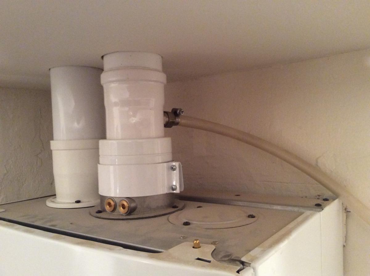

Maks52 642 Опубликовано 29 января, 2016 Владимир116, Вот мой конденсатоотводчик. А вот переходники. Нарыл в каталоге по котлам. Поделиться сообщением Ссылка на сообщение Поделиться на другие сайты
Владимир116 396 Опубликовано 29 января, 2016 Если ты считаешь систему нормальной(герметичной) , а проблему видишь в дымоходе , то как объясняешь действие форточки? Я вижу проблему в приточке.Владимир116, Вот мой конденсатоотводчик. image.jpeg Я так понимаю, что у тебя приточка и выхлоп раздельны? Поделиться сообщением Ссылка на сообщение Поделиться на другие сайты
Maks52 642 Опубликовано 29 января, 2016 Я так понимаю, что у тебя приточка и выхлоп раздельны?Да. Напиши модель своего котла...будем посмотреть )) Поделиться сообщением Ссылка на сообщение Поделиться на другие сайты
