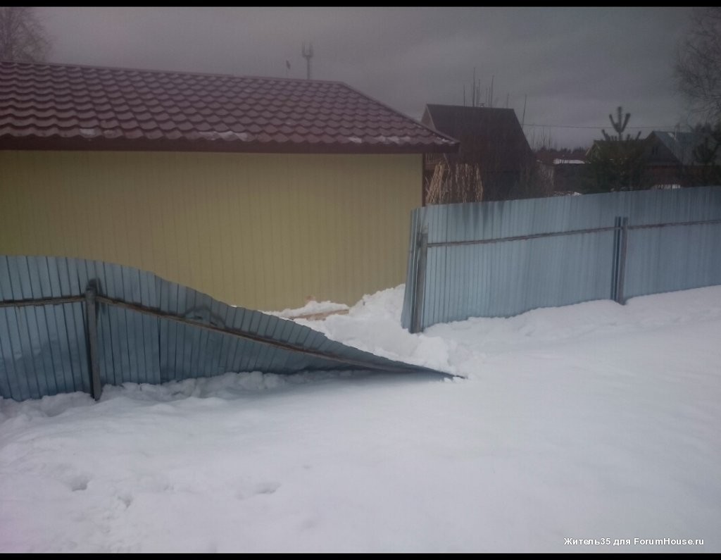

Alex030569 7 066 Опубликовано 5 марта, 2017 (изменено) Нашел тут на просторах инета ситуацию,схожую с моей.Как выйти из создавшегося положения? Гараж соседа стоит почти впритык к моему участку.См 60 наверное.Весь снег с его крыши на моем участке.Забор не ставлю,т.к. предвижу подобную ситуацию.Решат ли снегозадержатели проблему?Цитирую-У меня авария, с крыши соседского гаража съехал снег и поломал забор. Съэкономили на снегодержателях. Изменено 5 марта, 2017 пользователем Alex030569 Поделиться сообщением Ссылка на сообщение Поделиться на другие сайты

dub 866 Опубликовано 5 марта, 2017 Я бы вдоль гаража зафигачил бы из доски и высотой по крышу. Что бы снег ударялся о забор и оставался на его участке. А вот когда он весной начнет таять, то сосед поплывет и после этого подумает как лучше ЕМУ решить эту задачу. 2 Поделиться сообщением Ссылка на сообщение Поделиться на другие сайты

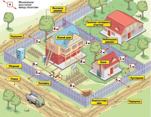

Maks52 642 Опубликовано 5 марта, 2017 Alex030569, снегозадержатели для того и устанавливают, чтоб снег не сползал большими кусками к тому же есть нормативы застройки, и вроде два метра должно быть до забора... Поделиться сообщением Ссылка на сообщение Поделиться на другие сайты
Alex030569 7 066 Опубликовано 5 марта, 2017 (изменено) Соседу выстовляй счет,пусть делает.у кума также сосед дом построил так он сейчас свой участок хочет поднять и навес соорудить чтоб снег к соседу падал)Леш,это не мое фото.У меня пока забора нет.Но ситуация один в один.Вот и думаю,что делать.Сломает ведь забор так же,как на фото.Alex030569, снегозадержатели для того и устанавливают, чтоб снег не сползал большими кускамик тому же есть нормативы застройки, и вроде два метра должно быть до забора... Изменено 5 марта, 2017 пользователем Alex030569 Поделиться сообщением Ссылка на сообщение Поделиться на другие сайты
БРОДЯГА74 5 868 Опубликовано 5 марта, 2017 (изменено) и вроде два метра должно быть до забора...3 метра от соседского забора..Снегозадержатели хороши для небольшого, крутого ската, на низкой большой площади, они будут только накапливать снег, а если ещё и дождиком подмочит.выдерает с черепицей.У меня уже вторую зиму забор (мой) валит))) Изменено 5 марта, 2017 пользователем БРОДЯГА74 Поделиться сообщением Ссылка на сообщение Поделиться на другие сайты
aleks2 1 222 Опубликовано 5 марта, 2017 Леш,это не мое фото.У меня пока забора нет.Но ситуация один в один.Вот и думаю,что делать.Сломает ведь забор так же,как на фото. Ну по любому сосед ближе родственника,я бы начал с беседы .если не дурак поймет за быкует и до суда можно дойти. Поделиться сообщением Ссылка на сообщение Поделиться на другие сайты
БРОДЯГА74 5 868 Опубликовано 5 марта, 2017 за быкует и до суда можно дойти.Если нет нарушения (3м) то только полюбовно, по соседски...суд ничем не поможет! Поделиться сообщением Ссылка на сообщение Поделиться на другие сайты
