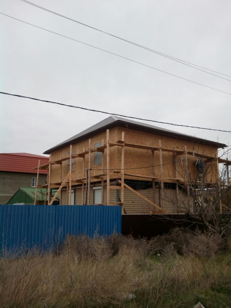

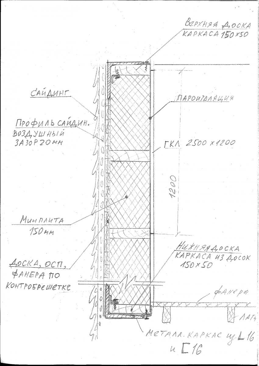

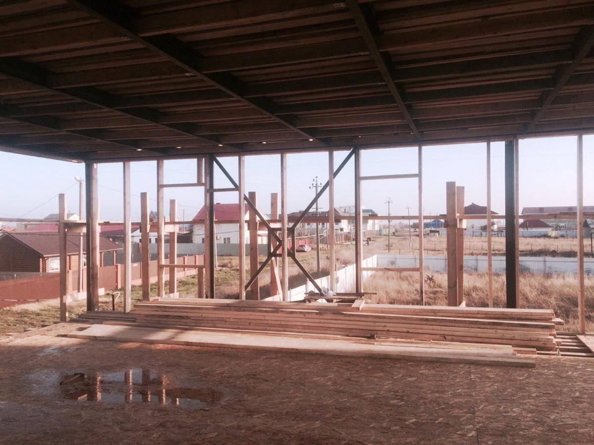

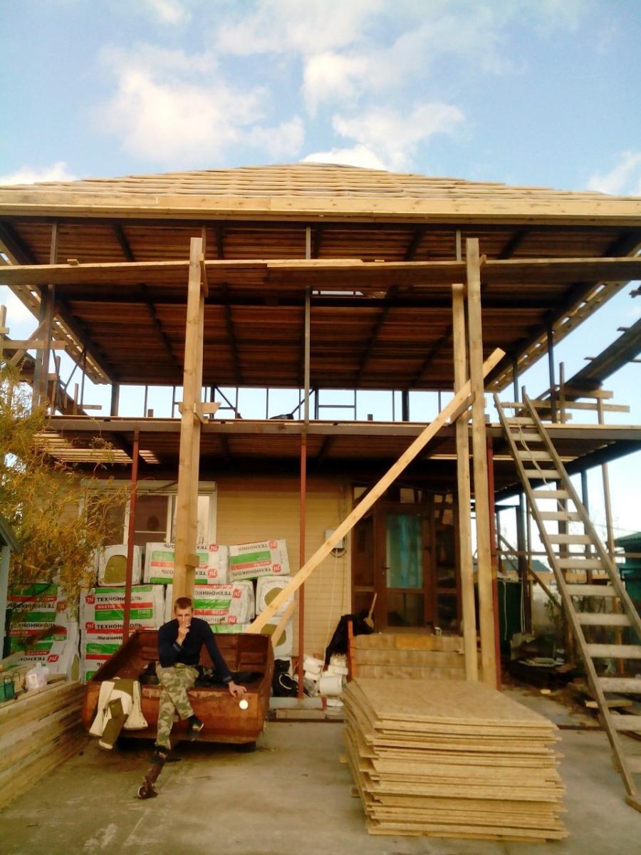

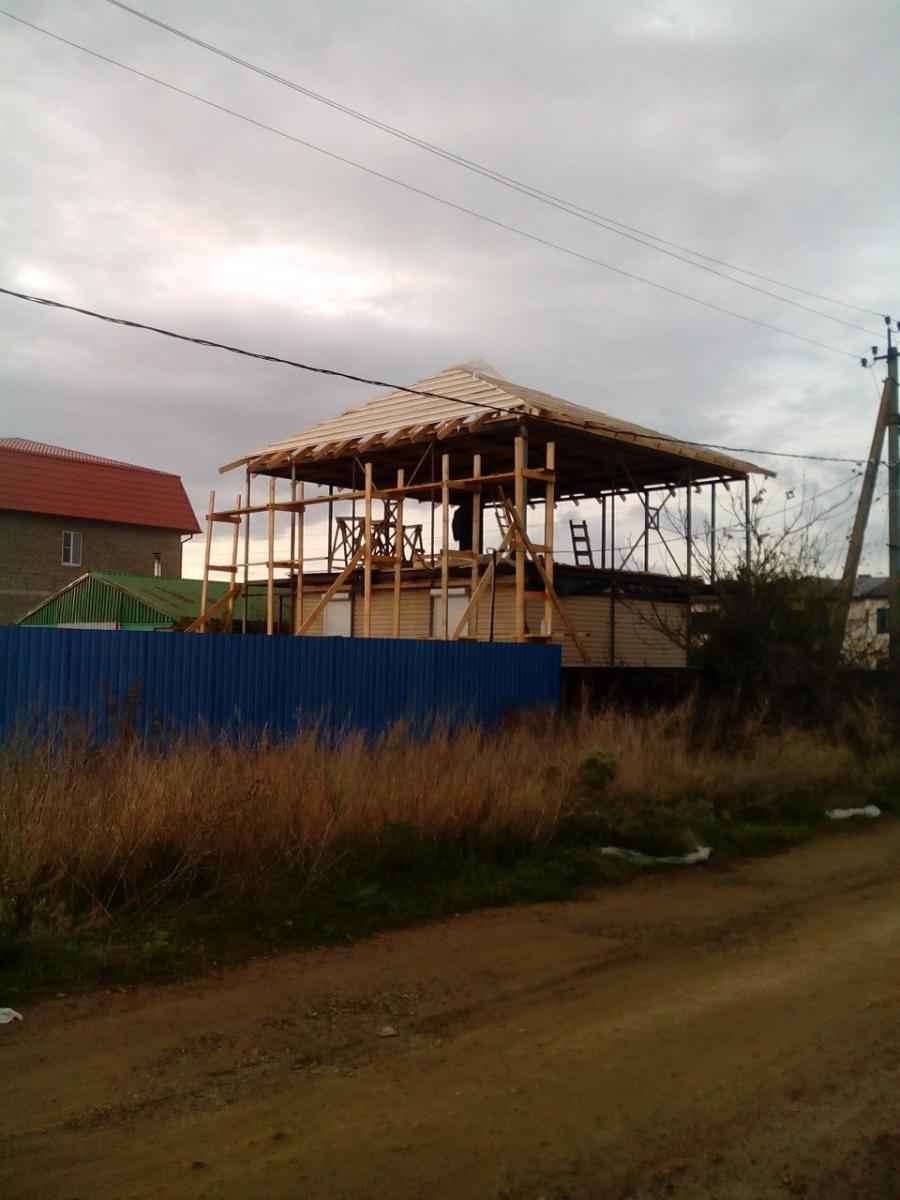

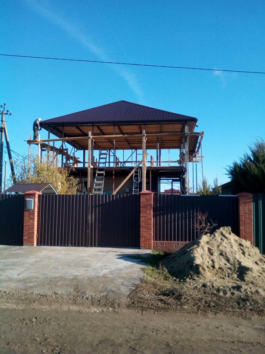

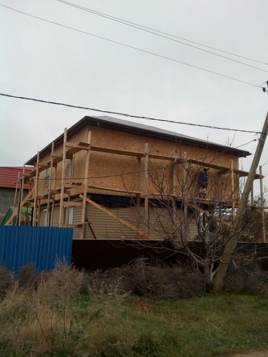

ZAN57 3 612 Опубликовано 9 февраля, 2017 Тут вопрос в личной переписке был по конструктиву стены, чтобы дешево и сердито. Наверное опубликую кое что здесь, думаю кому пригодится. И фото по дому в Кучугурах. Интересная тема для дешевого и очень быстрого строительства. Металлокаркас из уголка и швеллера на 16, внутри м/каркаса каркас из досок 150*50, внутри деревянного каркаса базальтовая минплита. Изнутри пароизоляция и ГКЛ. Снаружи ОСП или доски, или фанера по контробрешетке, по ним профиль для сайдинга, создающий вентилируемый фасад, сайдинг (или керамогранит, по вкусу и деньгам). С конца лета залили фундаменты под стойки с закладными, поставили колонны (летом спокойно отдыхали домочадцы), осенью остатки колонн, обвязали м/каркасом, швеллеры на пол, потолок, новая крыша (Кучугурцы ходили удивлялись- что за фигня, старый дом цел (жаль нет фото, где его крыша ещё была цела), а сверху ещё крыша. Потом в м/каркас вставили деревянный каркас, по нему контробрешетку, на неё ОСП, изнутри забили минплитой... Сейчас уже утепленный дом. Всего за 3-4 месяца.Двухконтурный в смысле для ГВ?У меня такой. Но сразу скажу, у них у всех дебит ГВ слабенький... У меня потом последовательно за контуром ГВ котла ещё и бойлер стоит... Поделиться сообщением Ссылка на сообщение Поделиться на другие сайты

ZAN57 3 612 Опубликовано 9 февраля, 2017 Да, так будет лучше на лето. Зимой удобней бойлер (да и всегда удобней, комфортней... как в квартире). Но летом, у меня отопление идет по малому кругу- Котёл- бойлер- котел, ну + теплые полы. Получается, что котел и летом не выключается, хотя и на малом режиме работает на термостате. Думаю поставить проточный ВПГ на ГВ, а гасить котел совсем, экономичней будет.Тут по минплите кое- что получилось, когда переписывались, мож кому интересно. И по принципам утепления. Опубликую без привязки к людям... Поделиться сообщением Ссылка на сообщение Поделиться на другие сайты
