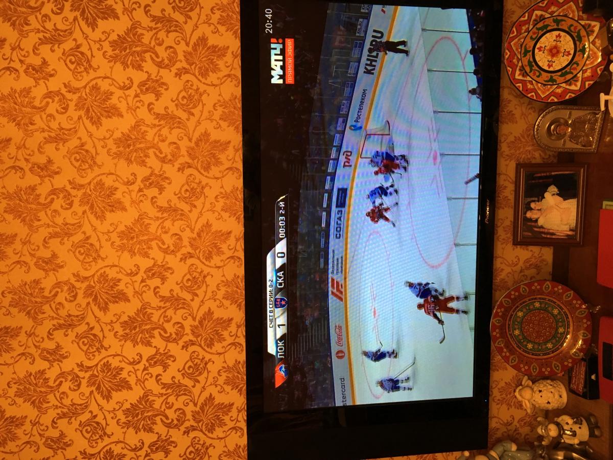

AlexTv 169 Опубликовано 27 марта, 2017 (изменено) Может просто стойку хорошую для аппаратуры?! Если все же на стену, провода в стену. Я вентканалом пластиковым плоским сделал.Фото с телефона по кривому грузится... Изменено 27 марта, 2017 пользователем AlexTv Поделиться сообщением Ссылка на сообщение Поделиться на другие сайты
