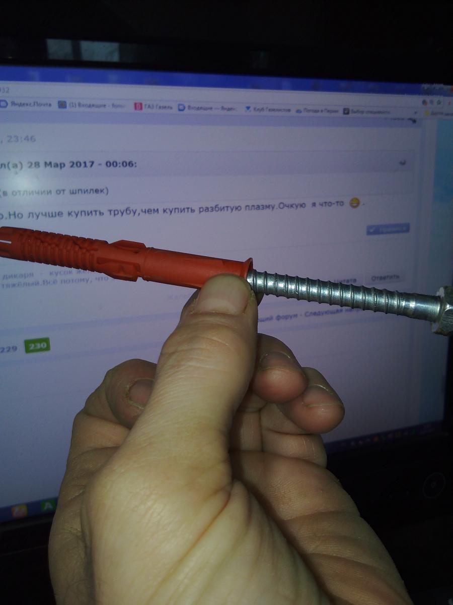

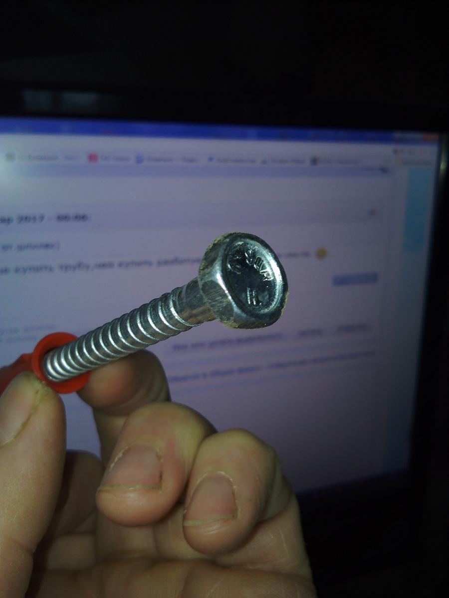

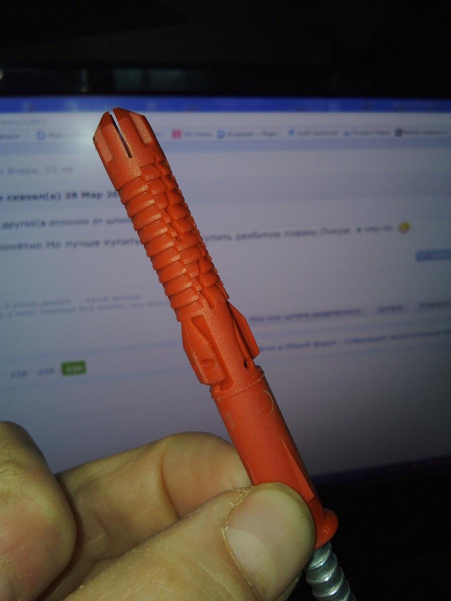

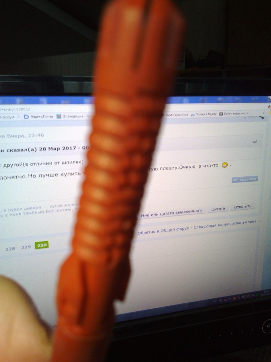

Татарин 7 750 Опубликовано 28 марта, 2017 IMG_20170328_0903111.jpgIMG_20170328_0903311.jpgIMG_20170328_0903581.jpgIMG_20170328_0904071.jpg.Есть же специальныеанкеры для ответственных креплений.Вот хилти.Можно еще химический анкер - ну там вообще на телевизоре прыгать можно будетСтена не внушает.Межкомнатная.Газобетон, примерно100 мм. Поделиться сообщением Ссылка на сообщение Поделиться на другие сайты

странник666 60 Опубликовано 28 марта, 2017 IMG_20170328_0903111.jpgIMG_20170328_0903311.jpgIMG_20170328_0903581.jpgIMG_20170328_0904071.jpg.Есть же специальныеанкеры для ответственных креплений.Вот хилти.Можно еще химический анкер - ну там вообще на телевизоре прыгать можно будетответственные крепления - что это такое? гвоздь - это тоже ответственное крепление.дюпель- тоже. но это смотря для каких материалов.(дерево.арболит бетон.кирпич.) а что такое - пенобетон? да это жесткая губка.(по сути дела тот же полистирол с добавками и такой же рыхлый) .попробуй забить анкер .а потом вытащить его руками.я уверен это под силуСекс и тарелка щей ? :o Помню на стройке пришлось ломать перегородку из пеноблока 100мм. Мы ее не по чертежу сложили)) Так я скажу не такая уж она и слабая, кувалдой пришлось поработать.если стену сложить из ледяных блоков - без кувалды тоже не обойтись Поделиться сообщением Ссылка на сообщение Поделиться на другие сайты
Татарин 7 750 Опубликовано 28 марта, 2017 (изменено) Если забить анкера(даже химические) то на срез возможно эта стена и выдержит,но там ещё и отрывная нагрузка будет.Панель под уклоном должна висеть.Сегодня ещё раз посовещались ,и пришли к тому что нужна стойка из профильной трубы.Её можно хоть через каждые 10см к стене прихватывать.ПС.Лирическое отступление. От котлет доморощенных не отказался.Сочные,ароматные.Чайком вкусным(малина,вереск) запил. :D Изменено 28 марта, 2017 пользователем Татарин 1 Поделиться сообщением Ссылка на сообщение Поделиться на другие сайты
вилли 989 Опубликовано 28 марта, 2017 ответственные крепления - что это такое? гвоздь - это тоже ответственное крепление.дюпель- тоже. но это смотря для каких материалов.(дерево.арболит бетон.кирпич.) а что такое - пенобетон? да это жесткая губка.(по сути дела тот же полистирол с добавками и такой же рыхлый) .попробуй забить анкер .а потом вытащить его руками.я уверен это под силуНе знаю,профиль для вент васадов прикручивают,а на нем ещё керамогранит или др.нелёгкие панели...то же кстати в пеноблоки Поделиться сообщением Ссылка на сообщение Поделиться на другие сайты
