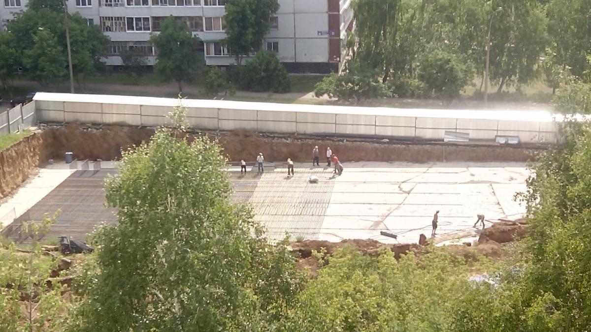

Кедр 1 654 Опубликовано 6 июня, 2014 Не много не по теме, но про стройку уж! Просто стали рядом строить дом...одноподъезную 16-ти этажную башня...ТАквот Вырыли котлаванчик...пригнали ЗИЛ-131 вышки буровые ...Навезли гравия...И месяц ( это был АД) с помощью буровых втрамбовывали ( наверное можно так сназвать) щебень забуриваясь в землю на 1,5 метра ...ТАк вот потом залили площадку 20см соем бетона ...И теперь выкладывают арматуррой эту площадку...НЕ пойму я ...они чо не собираются сваи вбивать ? Как бы и рад , потому что ужОс как шумно будет ...Но и сыкатно как эта башня стоять то будет? Ходил даже шагами мерял достанет до нашего дома если упадёт или не достанет?! :) Поделиться сообщением Ссылка на сообщение Поделиться на другие сайты
Maks52 642 Опубликовано 6 июня, 2014 (изменено) Кедр, если дом кирпичный будет, то и сваи ему не нужны.И еще будут заливать... На монолитную плиту поставят свечку ))) Изменено 6 июня, 2014 пользователем maks52 Поделиться сообщением Ссылка на сообщение Поделиться на другие сайты
Кедр 1 654 Опубликовано 6 июня, 2014 Ааааа! НУ может быть...Хотя у нас в городе как то принято ...сваи и потом заполняют кирпичом стену... Поделиться сообщением Ссылка на сообщение Поделиться на другие сайты
