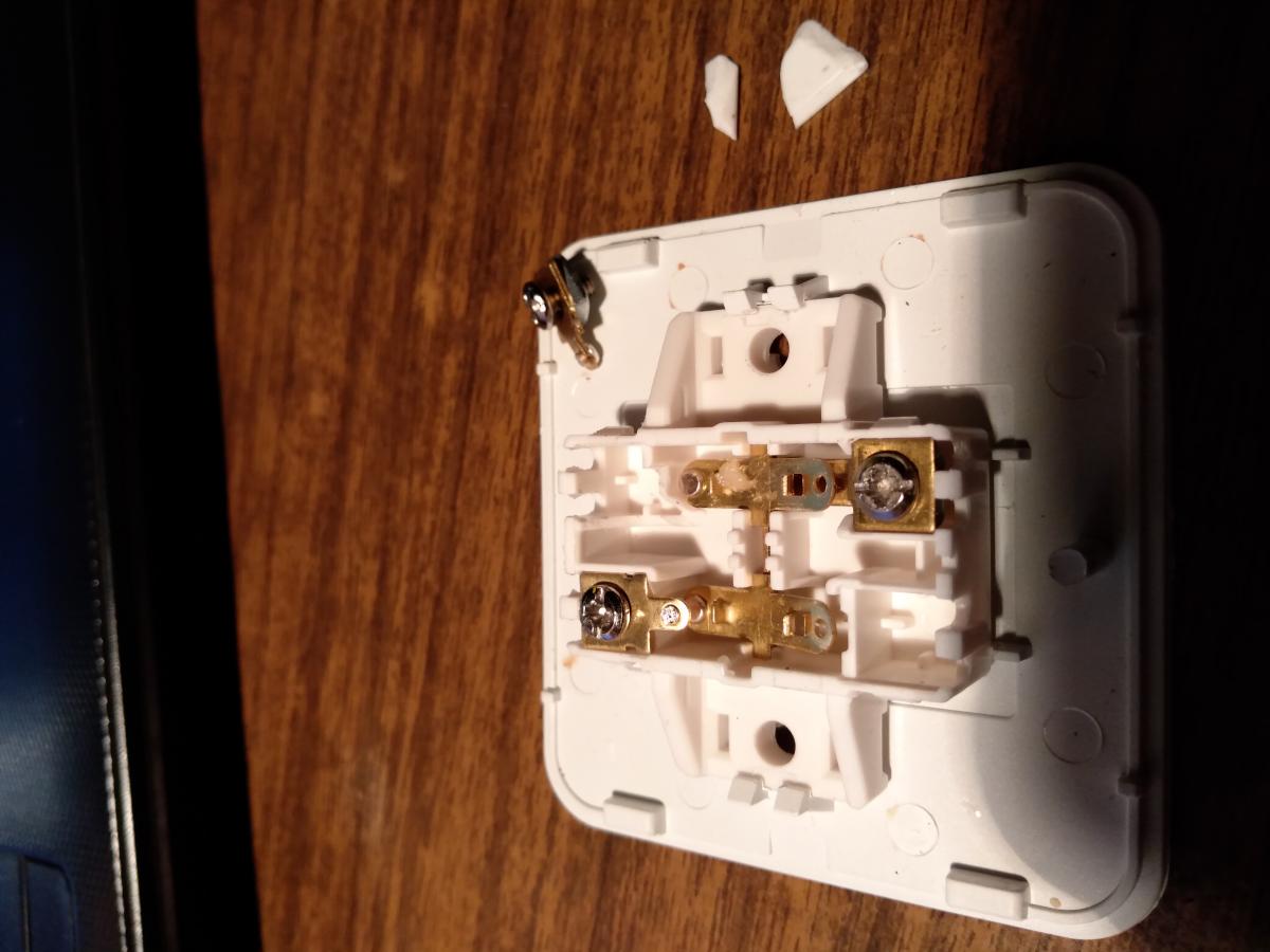

valemat 1 776 Опубликовано 16 апреля, 2019 Всем привет, хочу предостеречь от покупки электропродукции фирмы "ELECTRIC" а конкретно выключателей серии "Ладога" эта сволочь рассыпается в руках. Поделиться сообщением Ссылка на сообщение Поделиться на другие сайты

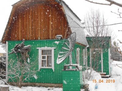

Татарин 7 556 Опубликовано 16 апреля, 2019 DSCN1820.JPGDSCN1715.JPG Василич,а чего это у тебя на доме-то такое?Справа "правительственная связь" ,А слева-то что?Всем привет, хочу предостеречь от покупки электропродукции фирмы "ELECTRIC" а конкретно выключателей серии "Ладога" эта сволочь рассыпается в руках.Да они сейчас наверное у всех всё хуже и дешевле.Мне тут показали для сравнения десятилетнюю Шнайдеровскую розетку.Чистая кость,Не то что сейчас говнопластик.Оптимизация. Поделиться сообщением Ссылка на сообщение Поделиться на другие сайты
