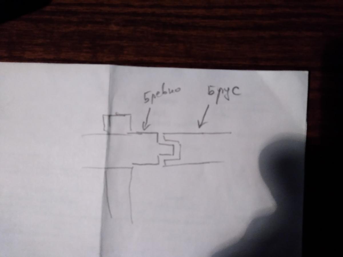

Alex030569 6 770 Опубликовано 17 апреля, 2019 Алекс, я думаю ты на верном пути. Я из бруса 150х150 ничего не собирал, но по прикидкам он по весу оч. близко к 100х180. Когда я своей стройкой был занят в основном пилили 100х180мм. У нас это называется "капиталка".Осталось продумать,как связать сруб бани с брусовым домиком. Поделиться сообщением Ссылка на сообщение Поделиться на другие сайты

Старый клапан 1 443 Опубликовано 17 апреля, 2019 ,как связать сруб бани с брусовым домиком.Я как - то строил баню рядом с домом, но не стал делать общую стену, а построил баньку (эт ещё в городе жил) в трёх метрах от дома и соединил их просто переходным узким коридором, естес-но, везде двери. Из этого перехода была ещё дверь прямо во двор. Дрова таскать, воду. Не таскать - же через веранду дома. И, вообще, думается, что баня и дом не должны быть в непосредственном контакте. Из всех соображений, в т.ч. из-за повышенной там влажности и с точки зрения противопожарной. Поделиться сообщением Ссылка на сообщение Поделиться на другие сайты
Берси 623 Опубликовано 17 апреля, 2019 Я как - то строил баню рядом с домом, но не стал делать общую стену, а построил баньку (эт ещё в городе жил) в трёх метрах от дома и соединил их просто переходным узким коридором, естес-но, везде двери. Из этого перехода была ещё дверь прямо во двор. Дрова таскать, воду. Не таскать - же через веранду дома. И, вообще, думается, что баня и дом не должны быть в непосредственном контакте. Из всех соображений, в т.ч. из-за повышенной там влажности и с точки зрения противопожарной.Это смотря как всё сделать. Я например, сейчас потихоньку строю шале в трёх уровнях, на двухскатной длинной крыше. Так там и баня с выходом в большущую гостиную с камином и второй этаж со спальнями и террасами. И бассейн будет на 70 тонн. Так вот баня там уже сложена из шлакоблоков под штукатурку и пропитку акроналом 290, с последующей обшивой деревом. За стенкой бани кухня. а сверху спальни. Ну и душевая с гидромассажной ванной и туалетами. Всё в комплексе под одной крышей. Поделиться сообщением Ссылка на сообщение Поделиться на другие сайты

valemat 1 776 Опубликовано 17 апреля, 2019 Осталось продумать,как связать сруб бани с брусовым домиком.Ну это совсем просто, если сруб не в чистый угол тогда торцы подреж так . вид сверху. Промежность можно забить промасленной тряпой типа кошмы или просто паклей. Поделиться сообщением Ссылка на сообщение Поделиться на другие сайты
Alex030569 6 770 Опубликовано 17 апреля, 2019 (изменено) Ну это совсем просто, если сруб не в чистый угол тогда торцы подреж так . вид сверху. Промежность можно забить промасленной тряпой типа кошмы или просто паклей.В том то и дело,что чистый угол- в лапу рублен.Может тогда перевернуть в другую сторону шип/паз,мама/папа? Изменено 17 апреля, 2019 пользователем Alex030569 Поделиться сообщением Ссылка на сообщение Поделиться на другие сайты
ZAN57 3 533 Опубликовано 18 апреля, 2019 Не пойму, зачем тебе наглухо соединять брусник со срубом бани? Это строительный трэш, это двс приваренный к раме... Наоборот, стараются как можно меньше размером сделать деформационный блок- меньше напряжений, меньше трещин, повреждений отделки. Дома, цеха и т.д. рубят на ДБ деформационными швами. Да просто меньше проблем. А уж тем более, если на раздельных фундаментах, то их соединять жестко просто нельзя. Ставятся рядом, вплотную, чтобы скользили друг относительно друга, если что... соединяются общей дверью на дефманжете. Ну или соединяются переходом, опять же конструктивно отделенном от строений. Это же логично... 2 Поделиться сообщением Ссылка на сообщение Поделиться на другие сайты
Alex030569 6 770 Опубликовано 18 апреля, 2019 ZAN57,этот домик мне уже весь мозг вынес.Опишу в общих чертах суть-стоит сруб/баня,на малозаглубленном ленточном фундаменте.Задумал пристроить к ней веранду.Потом появилась мысль сложить на веранде русскую печь.Далее мысль пошла-раз печь варочно-отоппительная,то почему бы не утеплить веранду,будет тепло и зимой.Ну и вот додумался до того,что лучше вместо веранды сделать домик из бруса.Все сложности в том,что нет общего фундамента под эти два строения.И не могу ни как определиться,а нужно ли так вкладываться и строить этот утеплённый домик? Может,как и планировал-холодная,но закрытая веранда,а в ней русская печь? Поделиться сообщением Ссылка на сообщение Поделиться на другие сайты
