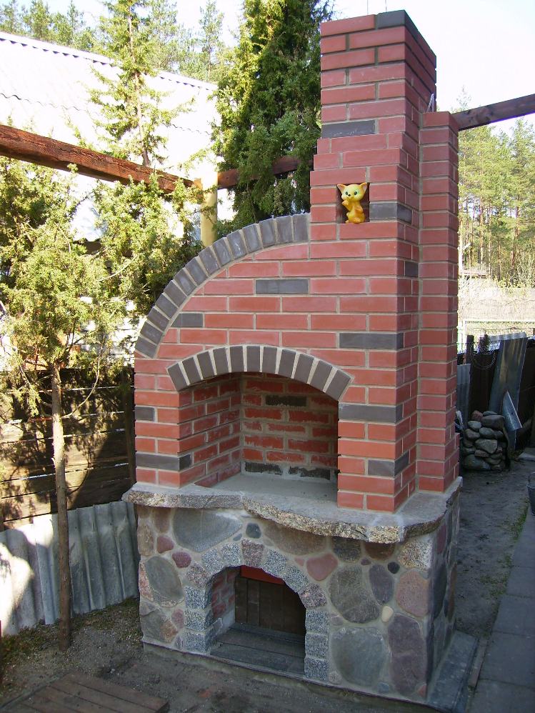

Forester 2 385 Опубликовано 15 июля, 2014 (изменено) Image010.JPG Маладца!!!! На гранит смотрю разжился. я просто из обычного кирпича сложил а сейчас бутом облицевать надо... закончу - выложу.. Ты прям на станине будеш уголь разжигать? я металлический поддончик все же сварил... Когда собирался делать прочитал что дырки на нем не нужны - тяги за счет трубы хватает... не поверил - сделал отверстия по кругу а сейчас думаю что зря... "Пробная жарка " в выходные покажет))))) Изменено 15 июля, 2014 пользователем Forester Поделиться сообщением Ссылка на сообщение Поделиться на другие сайты
