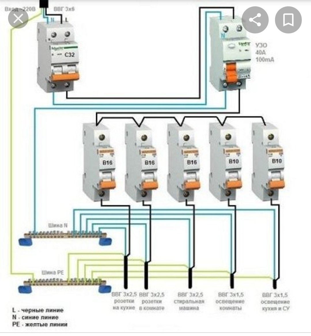

Churiken 5 Опубликовано 12 октября, 2020 Набери в гугле- принцип работы УЗО. А заодно и принцип работы ДИФ. Там заумного ничего нет, все просто. Если там, что то не поймешь, пиши, разьясню У тебя между УЗО и котлом автомат стоит? https://images.app.goo.gl/hUnXpqmZvV91UKpk6 в щите должно быть так Поделиться сообщением Ссылка на сообщение Поделиться на другие сайты
Alex030569 6 786 Опубликовано 12 октября, 2020 (изменено) 35 минут назад, Churiken сказал: Набери в гугле- принцип работы УЗО. А заодно и принцип работы ДИФ. Там заумного ничего нет, все просто. Если там, что то не поймешь, пиши, разьясню У тебя между УЗО и котлом автомат стоит? https://images.app.goo.gl/hUnXpqmZvV91UKpk6 в щите должно быть так Я знаю как работает УЗО. На вводе стоит у меня стоит УЗО,потом пошло по автоматам и на котел то же автомат. У меня так и подключено,как по твоей ссылке на схеме.Только у тебя ещё на вводе стоит автомат,а у меня сразу на вводе стоит УЗО. Изменено 12 октября, 2020 пользователем Alex030569 Поделиться сообщением Ссылка на сообщение Поделиться на другие сайты

Churiken 5 Опубликовано 12 октября, 2020 Значит у тябя на других потребителях ноль с землей законтачен. До узо вводной автомат должен стоять. Поставь на котел отдельный ДИФ с вводного кабеля и если в котле все подключено правильно, все будет работать как надо. Но контакт нуля и земли ищи , иначе узо работать не будет Поделиться сообщением Ссылка на сообщение Поделиться на другие сайты

Churiken 5 Опубликовано 12 октября, 2020 (изменено) 1 час назад, Churiken сказал: Значит у тябя на других потребителях ноль с землей законтачен. До узо вводной автомат должен стоять. Поставь на котел отдельный ДИФ с вводного кабеля и если в котле все подключено правильно, все будет работать как надо. Но контакт нуля и земли ищи , иначе узо работать не будет ДИФ с вводного автомата подключается, вводной автомат нужен, если у тебя УЗО на..ся, без автомата у тебя вводной кабель сгорит. Сфотал бы свой щит и сечения всех проводов расписал Изменено 12 октября, 2020 пользователем Churiken Дописал Поделиться сообщением Ссылка на сообщение Поделиться на другие сайты
Alex030569 6 786 Опубликовано 12 октября, 2020 (изменено) 14 минут назад, Churiken сказал: ДИФ с вводного автомата подключается, вводной автомат нужен, если у тебя УЗО на..ся, без автомата у тебя вводной кабель сгорит. Сфотал бы свой щит и сечения всех проводов расписал 30 км до щитка.Я пока ещё в городе живу. На опоре ЛЭП ещё один щиток,там автомат на 32А на вводе. Изменено 12 октября, 2020 пользователем Alex030569 Поделиться сообщением Ссылка на сообщение Поделиться на другие сайты

Churiken 5 Опубликовано 12 октября, 2020 (изменено) 2 часа назад, Alex030569 сказал: От куда она там есть,если я ее еще только делаю? Мой забор заглублен мало для заземления. У тебя от щита лэп до твоего щита кинуто 3 жилы или 2 ? И на котле у тебя земли нет?. Я правильно понял? Изменено 12 октября, 2020 пользователем Churiken Изменил вопрос Поделиться сообщением Ссылка на сообщение Поделиться на другие сайты
Alex030569 6 786 Опубликовано 12 октября, 2020 (изменено) 17 минут назад, Churiken сказал: У тебя от щита лэп до твоего щита кинуто 3 жилы или 2 ? И на котле у тебя земли нет?. Я правильно понял? Две жилы кинуто от щитка на ЛЭП,до щитка в срубе-фаза и ноль. Что значит нет земли на электрокотле? Не предусмотрено или не проведено? Изменено 12 октября, 2020 пользователем Alex030569 Поделиться сообщением Ссылка на сообщение Поделиться на другие сайты

Churiken 5 Опубликовано 12 октября, 2020 3 часа назад, Alex030569 сказал: Две жилы кинуто от щитка на ЛЭП,до щитка в срубе-фаза и ноль. Что значит нет земли на электрокотле? Не предусмотрено или не проведено? Сделай проще. По линии ЛЭП у тебя идет один провод фаза, другой глухозаземленная нейтраль и на столбе у тебя стоит щит. В этом месте нейтраль можно разбить на рабочий ноль и защитный( землю) с дублирующим контуром заземления. И от этого щита тянуть уже три провода: земля, фаза и ноль. Самостоятельно это делать не рекомендую, все нюансы согласовать с электриками, обслуживающими эти сети. Нюансов там много. Хз че у них там на столбах натянуто. Возможен такой же вариант и на щите дома. Разговаривай с ними, че они скажут. И лучше в распределительном щите дома, на каждую цепь свое УЗО, а еще лучше на каждую цепь ДИФ. Дорого получится, но на своей безопасности думаю экономить не нужно. Без хорошей защитной земли щипать будут многие эл. приборы. Поделиться сообщением Ссылка на сообщение Поделиться на другие сайты
Alex030569 6 786 Опубликовано 12 октября, 2020 27 минут назад, Churiken сказал: Сделай проще. По линии ЛЭП у тебя идет один провод фаза, другой глухозаземленная нейтраль и на столбе у тебя стоит щит. В этом месте нейтраль можно разбить на рабочий ноль и защитный( землю) с дублирующим контуром заземления. И от этого щита тянуть уже три провода: земля, фаза и ноль. Самостоятельно это делать не рекомендую, все нюансы согласовать с электриками, обслуживающими эти сети. Нюансов там много. Хз че у них там на столбах натянуто. Возможен такой же вариант и на щите дома. Разговаривай с ними, че они скажут. И лучше в распределительном щите дома, на каждую цепь свое УЗО, а еще лучше на каждую цепь ДИФ. Дорого получится, но на своей безопасности думаю экономить не нужно. Без хорошей защитной земли щипать будут многие эл. приборы. Нет уж,ещё что то делать я не буду.Это же не кисточкой покрасить.Вбивали вдвоем эти три электрода и у обоих сегодня руки не поднять.А ты советуешь ещё одно заземление сделать. А по линии ЛЭП у нас идёт 380 В. @Alex030569 диф автоматы я не признаю,по той причине,что если он сработает,то будет непонятно от чего,что искать-КЗ или утечку.Лучше УЗО и автоматы. Поделиться сообщением Ссылка на сообщение Поделиться на другие сайты

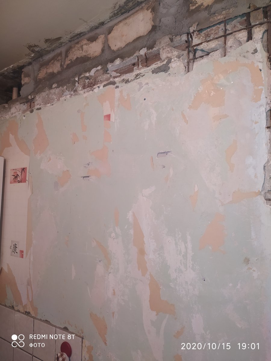

Alex030569 6 786 Опубликовано 15 октября, 2020 (изменено) Ремонт перешёл на кухню.Одна стена очень плохая,слабая,из гипса.А я на нее хочу вешать шкафы.Может поставить листы ОСП и уже на них вешать кухонный гарнитур? Опять же как крепить эти листы ОСП? Изменено 15 октября, 2020 пользователем Alex030569 Поделиться сообщением Ссылка на сообщение Поделиться на другие сайты
rusgg 4 003 Опубликовано 15 октября, 2020 (изменено) Каркас из дерева или металла и к нему осп Или гвл вроде он совсем не вредный,но сложнее вроде. Осп тоже надо штрафовать красить замазывать стыки А может и не нада Изменено 15 октября, 2020 пользователем rusgg 1 Поделиться сообщением Ссылка на сообщение Поделиться на другие сайты
колобок 7 167 Опубликовано 15 октября, 2020 36 минут назад, Alex030569 сказал: слабая,из гипса. если это совдеповские гипсовые перегородки,то они крепкие Поделиться сообщением Ссылка на сообщение Поделиться на другие сайты
