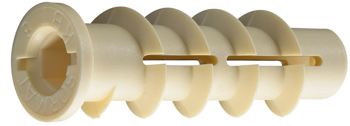

газель2005 2 730 Опубликовано 18 октября, 2020 (изменено) Еще как вариант с 4.25 Изменено 18 октября, 2020 пользователем газель2005 Поделиться сообщением Ссылка на сообщение Поделиться на другие сайты
