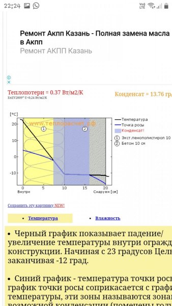

колобок 7 168 Опубликовано 29 января, 2021 10 минут назад, rusgg сказал: То есть смотри свою картинку внимательно Поделиться сообщением Ссылка на сообщение Поделиться на другие сайты
БРОДЯГА74 5 864 Опубликовано 29 января, 2021 (изменено) 19 минут назад, rusgg сказал: То есть стена будет холодной ,а утеплитель тёплым , получается тепло из дома легко проходит утеплитель? А почему холод снаружи не проходит утеплитель, в случае когда утеплитель снаружи и не конденсирует воду на тёплой стене, которая нагревается от тепла в доме? Потому что там тепло с холодом встречаются в толще стены, а не на стыке утеплителя и стены! Короче вот реально ставь данные и получиш результат , сайт Теплорасчет. РУ Изменено 29 января, 2021 пользователем БРОДЯГА74 Поделиться сообщением Ссылка на сообщение Поделиться на другие сайты

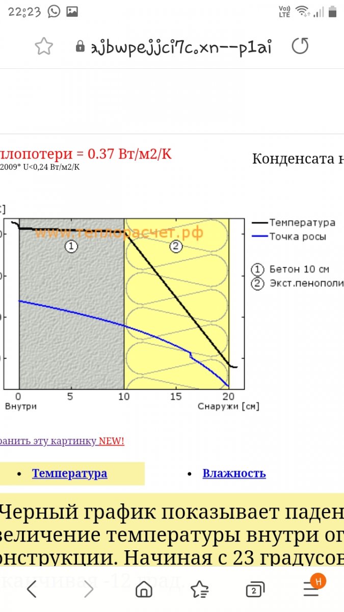

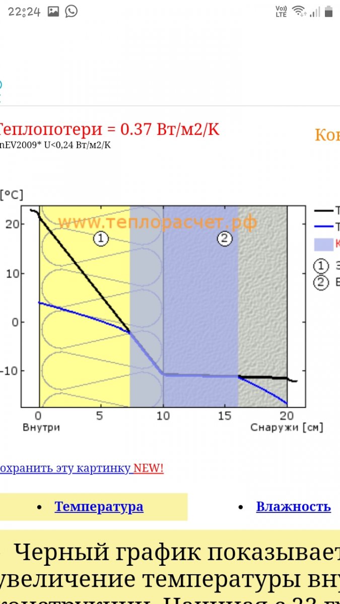

rusgg 4 003 Опубликовано 29 января, 2021 8 минут назад, колобок сказал: смотри свою картинку внимательно Да там то и видно. Написано что во втором случае точка росы между стеной и утеплителем , а в третьем случае в утеплителем. Хотя на рисунке в обоих случаях точка росы в утеплителе. 11 минут назад, БРОДЯГА74 сказал: Потому что там тепло с холодом встречаются в толще стены, а не на стыке утеплителя и стены! Короче вот реально ставь данные и получиш результат , сайт Теплорасчет. РУ Сказано сделано Снаружи бетон А вот тебе наоборот Снаружи утеплитель Бкирн внутри. Поделиться сообщением Ссылка на сообщение Поделиться на другие сайты
БРОДЯГА74 5 864 Опубликовано 29 января, 2021 6 минут назад, rusgg сказал: Снаружи бетон Ты читать не умееш? Поделиться сообщением Ссылка на сообщение Поделиться на другие сайты

БРОДЯГА74 5 864 Опубликовано 29 января, 2021 @rusgg Вставляй в табличку свои реальные данные, и получиш то что тебе надо, нормальный калькулятор, себе на нем считал! Поделиться сообщением Ссылка на сообщение Поделиться на другие сайты
