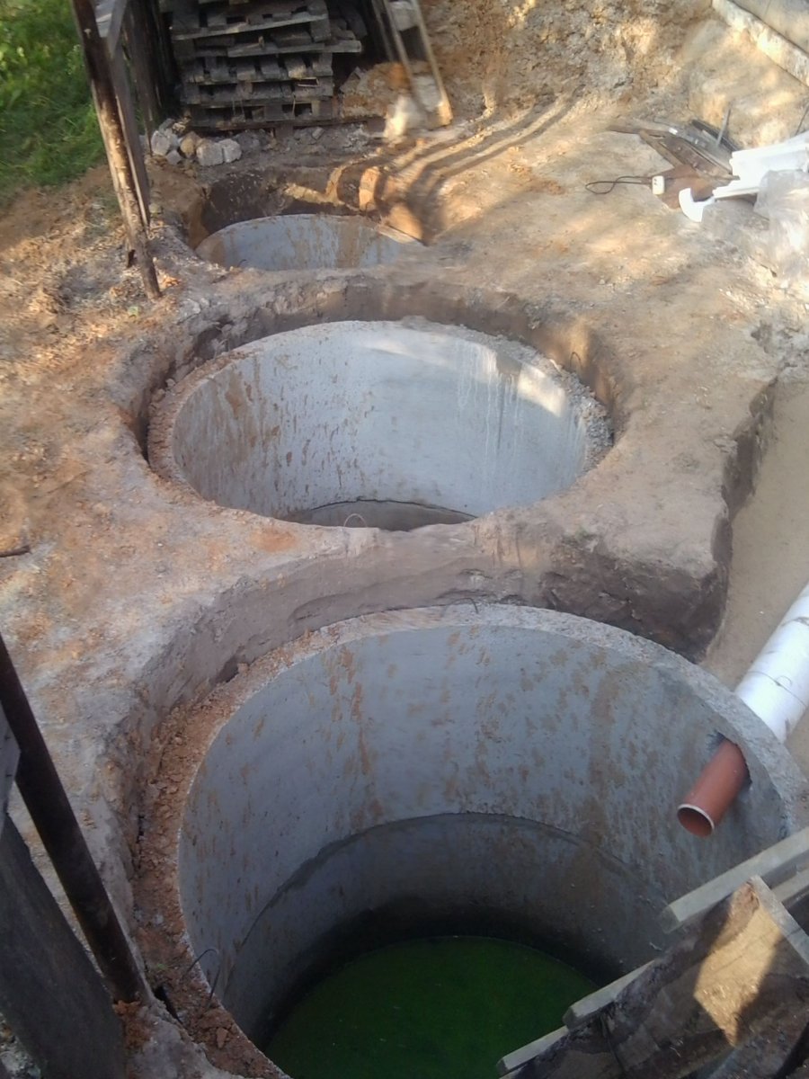

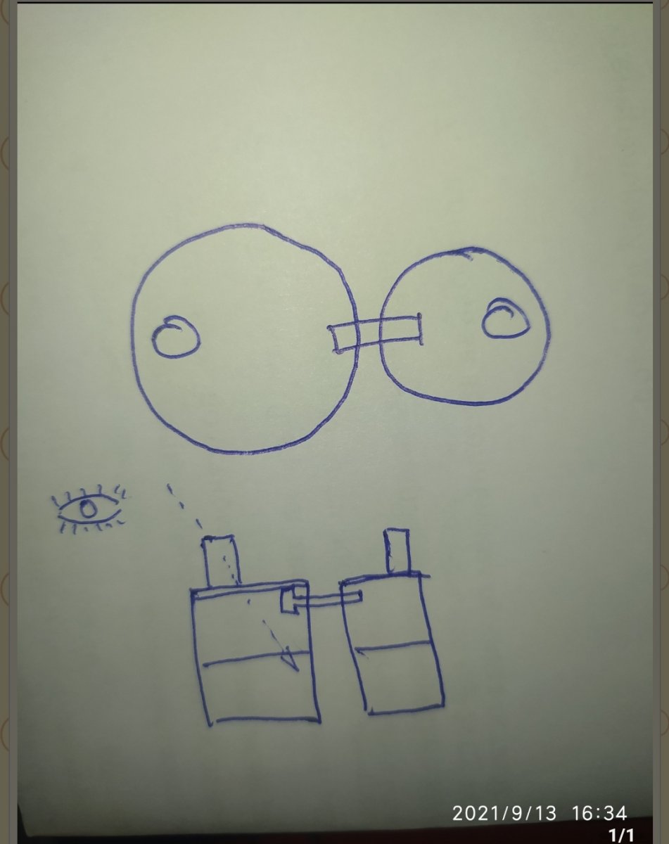

БРОДЯГА74 5 704 Опубликовано 20 сентября, 2021 Примерно так, первые 2 колодца дно глухое, третий дренажный, но его мало , нужно поле орошения....Это классический септик. 2 Поделиться сообщением Ссылка на сообщение Поделиться на другие сайты

Alex030569 6 782 Опубликовано 20 сентября, 2021 (изменено) 2 часа назад, БРОДЯГА74 сказал: Примерно так, первые 2 колодца дно глухое, третий дренажный, но его мало , нужно поле орошения.Это классический септик. Отсекатель жира на переливе сделан? Изменено 20 сентября, 2021 пользователем Alex030569 Поделиться сообщением Ссылка на сообщение Поделиться на другие сайты
БРОДЯГА74 5 704 Опубликовано 20 сентября, 2021 (изменено) 41 минуту назад, Alex030569 сказал: Отсекатель жира на переливе сделан? А че это такое? Не знаю никакого отсекателя.все работает как надо, уже 3 год не качается. А вообще вот тут много интересного..https://www.forumhouse.ru/threads/279344/ Изменено 20 сентября, 2021 пользователем БРОДЯГА74 Поделиться сообщением Ссылка на сообщение Поделиться на другие сайты

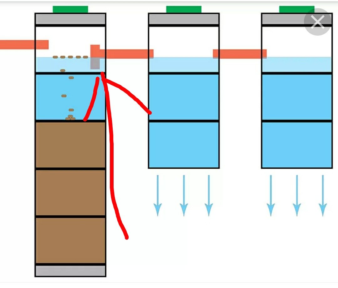

Alex030569 6 782 Опубликовано 20 сентября, 2021 4 часа назад, БРОДЯГА74 сказал: А че это такое? Не знаю никакого отсекателя.все работает как надо, уже 3 год не качается. А вообще вот тут много интересного..https://www.forumhouse.ru/threads/279344/ Третий год это ни о чем. Отсекатель жира? Как известно,жир забивает пористость земли и вода не уходит.Что бы избежать этого,достаточно поставить такой канализационный тройник в первую камеру и он отсекет жир(ведь жир легче воды и будет всегда сверху),оставив его в первой камере,где дно бетонированное. Поделиться сообщением Ссылка на сообщение Поделиться на другие сайты
БРОДЯГА74 5 704 Опубликовано 20 сентября, 2021 @Alex030569 9 минут назад, Alex030569 сказал: Третий год это ни о чем. Отсекатель жира? Как известно,жир забивает пористость земли и вода не уходит.Что бы избежать этого,достаточно поставить такой канализационный тройник в первую камеру и он отсекет жир(ведь жир легче воды и будет всегда сверху),оставив его в первой камере,где дно бетонированное. Есть у меня эти "отсекатели"...)))на всех концах труб, причем если внимательно посмотриш, они выведены наружу, для возможности прочистки. 12 минут назад, Alex030569 сказал: Третий год это ни о чем. Сделаеш, свой и через 3 года поговорим..ни о чем! Поделиться сообщением Ссылка на сообщение Поделиться на другие сайты
Alex030569 6 782 Опубликовано 20 сентября, 2021 @БРОДЯГА74 Работают отсекатели? Поделиться сообщением Ссылка на сообщение Поделиться на другие сайты
PanDiman 1 773 Опубликовано 20 сентября, 2021 Только что, Alex030569 сказал: @БРОДЯГА74 Работают отсекатели? да это больше для г..на сделано, типа г...но не тонет, а через низ трубы вода переливается в другой колодец. Поделиться сообщением Ссылка на сообщение Поделиться на другие сайты
БРОДЯГА74 5 704 Опубликовано 20 сентября, 2021 (изменено) 3 минуты назад, Alex030569 сказал: @БРОДЯГА74 Работают отсекатели? Воду в дренажке не пробовал, внутрь не лазил, откуда мне знать , работают или нет... Я не зря тебе ссылку дал, на стадии проекта консультировался там с людьми, знающими, нарисовал, одобрили, сделал... Изменено 20 сентября, 2021 пользователем БРОДЯГА74 Поделиться сообщением Ссылка на сообщение Поделиться на другие сайты
Alex030569 6 782 Опубликовано 20 сентября, 2021 13 минут назад, БРОДЯГА74 сказал: Воду в дренажке не пробовал, внутрь не лазил, откуда мне знать , работают или нет... Я не зря тебе ссылку дал, на стадии проекта консультировался там с людьми, знающими, нарисовал, одобрили, сделал... УГВ какой у тебя? Поделиться сообщением Ссылка на сообщение Поделиться на другие сайты
БРОДЯГА74 5 704 Опубликовано 20 сентября, 2021 (изменено) 5 минут назад, Alex030569 сказал: УГВ какой у тебя? Плывуны на 1-1.5м, но с ними боротся научился..ушли, сейчас даже не знаю...где этот уровень! Кстати, картинка твоя неправельная, первые 2 колодца должны быть глухими, с бетонированым дном, 3 (один) дренажный! Изменено 20 сентября, 2021 пользователем БРОДЯГА74 Поделиться сообщением Ссылка на сообщение Поделиться на другие сайты
Alex030569 6 782 Опубликовано 20 сентября, 2021 7 минут назад, БРОДЯГА74 сказал: Кстати, картинка твоя неправельная, первые 2 колодца должны быть глухими, с бетонированым дном, 3 (один) дренажный! Не в этом суть того сообщения. Поделиться сообщением Ссылка на сообщение Поделиться на другие сайты

Alex030569 6 782 Опубликовано 21 сентября, 2021 1 час назад, rusgg сказал: А какая разница , если будут проверять , то все равно один или три без дна Первый колодец с дном,второй без дна.Но его надо прятать от проверяющих.Например устроив над ним цветник.Вместо крышки люка просто труба для откачки.Переливную трубу то же прячут,развернув бетонную крышку колец в другую сторону от перелива.И тогда уже перелив не увидеть через люк. 1 Поделиться сообщением Ссылка на сообщение Поделиться на другие сайты

Alex030569 6 782 Опубликовано 21 сентября, 2021 15 минут назад, БРОДЯГА74 сказал: по затратам не такое дорогое, Два колодца,первый из двух метровых колец в диаметре+лаз высотой 90 см,второй колодец из 1,5 метровых в диаметре+лаз высотой 90 см,копка,доставка,установка.Вчера озвучили стоимость 45 тыс.руб.Трубу канализации укладывать буду сам.Дно в первом то же буду заливать сам.Если прибавить ещё третью камеру,то примерно тыс 15 плюсом. Но я хочу сделать поле аэрации. Поделиться сообщением Ссылка на сообщение Поделиться на другие сайты

Alex030569 6 782 Опубликовано 21 сентября, 2021 6 минут назад, Татарин сказал: всю систему переделай."Весело-весело встретим новый год" Выкопать ещё один колодец,это всю систему переделай? Можно добавить поле аэрации. У тебя как реализован септик на даче? Скорее все просто выгребная яма и уличный туалет.Думаешь проверяющие по головке тебя погладят за такой колхоз? Поделиться сообщением Ссылка на сообщение Поделиться на другие сайты
БРОДЯГА74 5 704 Опубликовано 21 сентября, 2021 4 минуты назад, Alex030569 сказал: Но я хочу сделать поле аэрации В зависимости от количества сбросов, без поля орошения он работать не будет..Если для одной бани, раз в неделю, да и грунт песок.то поле это и не нужно..дренажный колодец справится! Поделиться сообщением Ссылка на сообщение Поделиться на другие сайты
