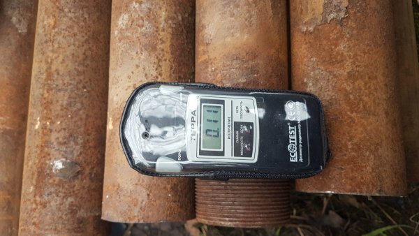

B.V.A 4 651 Опубликовано 13 ноября, 2021 В 12.11.2021 в 14:12, aleks2 сказал: Как радиацию померил ,чем? Дозиметром.. В 12.11.2021 в 13:05, колобок сказал: разное предназначение у них и сила на разрыв Да я в курсе, есчё смотря какая марка стали.. Ту вабще человек написал что варил простыми рутиловыми .. ну я спорить не стал, выслушал всех.. Поделиться сообщением Ссылка на сообщение Поделиться на другие сайты
aleks2 1 181 Опубликовано 13 ноября, 2021 @B.V.A хорошая вещь! А где приобрести можно? Поделиться сообщением Ссылка на сообщение Поделиться на другие сайты

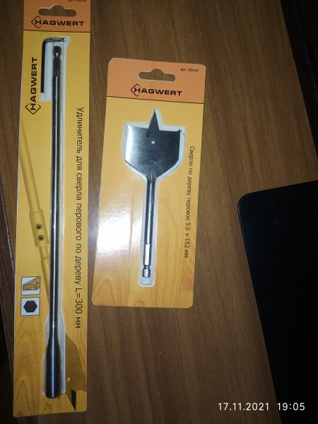

Alex030569 6 783 Опубликовано 17 ноября, 2021 8 часов назад, Татарин сказал: Ща поправим.Да хотя,чего там.Сань,удлиннители для перьевых свёрел продаются.Длинной аж по 300мм. На диаметре 55 мм будет конечно ему тяжеловато,ноты не впарывай сверло. Не спеша.Всё пойдёт.Есть свёрла с шурупом на конце,вот они забираются в материал только держись.Не контролируемо.Если уж просто с острым носиком не найдёшь,то счухай резьбу на шурупе. Купил.Мысли такие,если будет заворачивать этот удлинитель,то просверлю без него с обоих сторон,эстетика важна только с одной стороны.То что не досверлю,пробью стомеской. Поделиться сообщением Ссылка на сообщение Поделиться на другие сайты
Татарин 7 568 Опубликовано 17 ноября, 2021 Так ты уже на 25 мм просверлил.Теперь таким сверлом сложно просверлить.Скакать по сторонам оно будет.Придётся чоп забить. Поделиться сообщением Ссылка на сообщение Поделиться на другие сайты
Alex030569 6 783 Опубликовано 17 ноября, 2021 10 минут назад, Татарин сказал: Так ты уже на 25 мм просверлил.Теперь таким сверлом сложно просверлить.Скакать по сторонам оно будет.Придётся чоп забить. Да,типа шканта какого нибудь забью для центрования. Поделиться сообщением Ссылка на сообщение Поделиться на другие сайты
valemat 1 779 Опубликовано 17 ноября, 2021 Я сверлил бревна и коронкой и пером. Пером легче. Так же с удлинителем сверлил. Если не хватало длины, делал из электрода типа сверла, просверливал насквозь чтобы получить с другой стороны метку и потом уже сверлил навстречу. 2 Поделиться сообщением Ссылка на сообщение Поделиться на другие сайты
ZAN57 3 533 Опубликовано 18 ноября, 2021 (изменено) Пёрки редко но бывают длиной до 1м. Вообще к обычным варят хвост нужной длины. Сверлят и буром, я видел буры до 40мм точно, знаю что такие же до 80мм есть, длиной до 1500мм, но у них фиксаторы другого типа под патрон, крупнее, для промышленных перфораторов. Обычный бур видел до 40мм, у меня 32 вроде самый большой, не помню. Но бур бетонный для дерева надо будет заточить на хорошем круге, иначе он будет рвать, ломать а не сверлить. Изменено 18 ноября, 2021 пользователем ZAN57 Поделиться сообщением Ссылка на сообщение Поделиться на другие сайты
