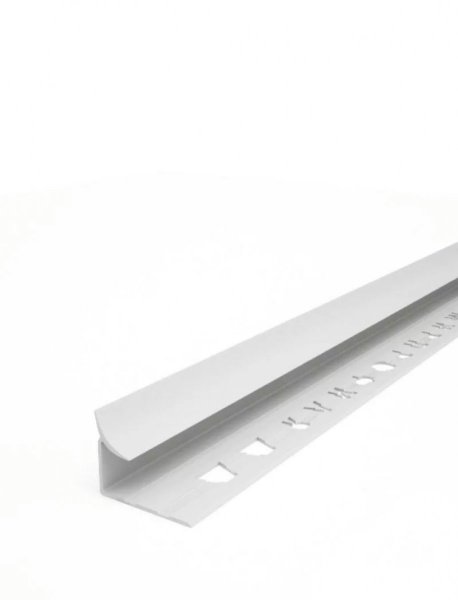

Alex030569 6 962 Опубликовано 7 декабря, 2021 (изменено) Угол кривой в туалете,после обклейки плиткой,шов очень сильно подчеркивает это.Хочу закрыть шов уголком.Вот такие у нас продаются.Получится у меня его посадить на затирку швов или лучше на герметик. Есть специальные под внутренний угол.Но их надо закладывать когда плитку клеишь.А у меня уже наклеена она. Изменено 7 декабря, 2021 пользователем Alex030569 Поделиться сообщением Ссылка на сообщение Поделиться на другие сайты
mishem 1 188 Опубликовано 7 декабря, 2021 23 минуты назад, Alex030569 сказал: Получится у меня его посадить на затирку швов Нет. 24 минуты назад, Alex030569 сказал: или лучше на герметик Герметик разъест его. 25 минут назад, Alex030569 сказал: Но их надо закладывать когда плитку клеишь.А у меня уже наклеена она. Обрежь ту часть которую нужно под плитку закладывать, ножом или болгаркой, и приклей его на герметик, а лучше на жидкие гвозди. Рекомендую TiteBond. 28 минут назад, Alex030569 сказал: Угол кривой в туалете,после обклейки плиткой Сам что ли клал? Поделиться сообщением Ссылка на сообщение Поделиться на другие сайты
L2140 1 806 Опубликовано 7 декабря, 2021 (изменено) 56 минут назад, Alex030569 сказал: Получится у меня его посадить на затирку швов или лучше на герметик. полиуретановый или полимерный герметик. также таким герметиком можно сформировать ровный шов без использования накладок. Если шов белый. То нужно учесть что ширпотребные герметосы (даже крупных ширпотребных брендов) могут пожелтеть даже без УФ. Loctite 939 - не желтеет например. Если нужен цветной шов в цвет затирки без ПВХ накладок то ничего кроме силиконовой затирки Ceresit CS25 не остается. Ей также формируем шов скотчем, шпателем. 27 минут назад, mishem сказал: Герметик разъест его. герметик разъёдающий ПВХ разъёст. А герметик не разъёдающий ПВХ не разъест 27 минут назад, mishem сказал: Сам что ли клал? для себя криво не делают. Изменено 7 декабря, 2021 пользователем L2140 1 Поделиться сообщением Ссылка на сообщение Поделиться на другие сайты

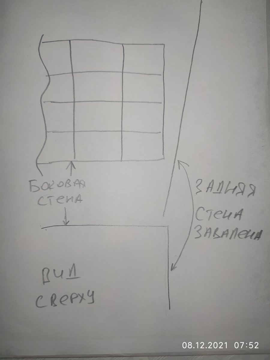

Alex030569 6 962 Опубликовано 8 декабря, 2021 @Татарин вот так примерно выглядит.Только я заднюю стенку сильно завалил для наглядности.Суть в том,что чем выше,тем больше шов в углу.Плитка лежит не правильно,цельная в углу.Надо было подрезку туда клеить,тогда бы этот завал можно было убрать. Поделиться сообщением Ссылка на сообщение Поделиться на другие сайты
Татарин 7 694 Опубликовано 8 декабря, 2021 Сделай галтель из силикона.Знаешь как, или объяснить? Поделиться сообщением Ссылка на сообщение Поделиться на другие сайты
