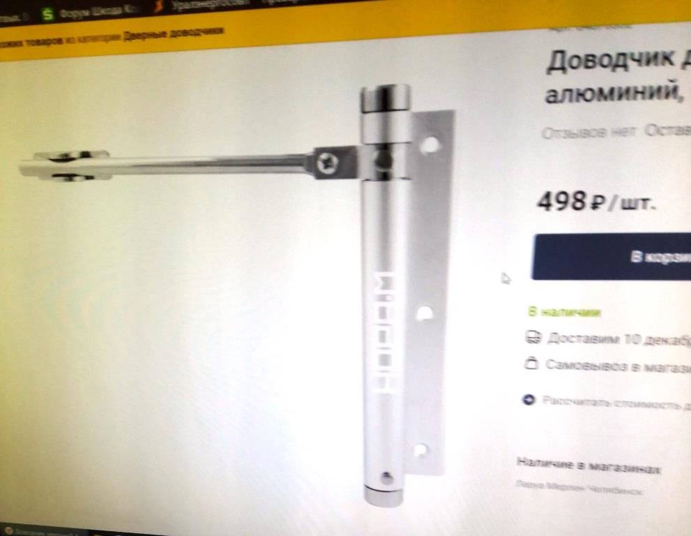

ZAN57 3 532 Опубликовано 9 декабря, 2021 В 03.12.2021 в 19:59, колобок сказал: ты о чём? у них есть регулировочные болты(2 шт) и как поставить 2 доводчика на одну дверь? Не пойму о чем ты. Я в квартире дочери ставил 2 сразу вот таких. Их там и штук 5 по высоте уместится. Лишь бы были установлены соосно, друг над другом по одной оси, типа как шарниры. И даже лучше чем рычажный- место вообще не занимает. Маленький, на 20кг стоит всего 500р. Большие, на 40-50кг порядка 1200-1500р Поделиться сообщением Ссылка на сообщение Поделиться на другие сайты

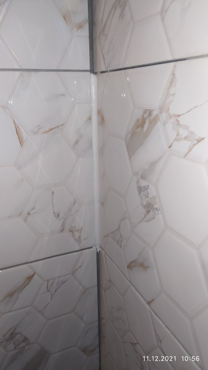

Alex030569 6 767 Опубликовано 11 декабря, 2021 @Татарин Эдик,сделал пробный шов.Вроде хорошо получается.Спасибо за подсказку. 1 Поделиться сообщением Ссылка на сообщение Поделиться на другие сайты
Татарин 7 550 Опубликовано 11 декабря, 2021 @Alex030569 Ты его не оставляй ,вырежи перед тем как будешь полностью делать. И у тебя вроде швы не затёрты.Сначала швы затри. Будешь затирать,подвяль чутка затирку,и пройдись по шву кусочком провода,подходящего диаметра.Будет как "оловом" залили.Сразу наплывы,не убирай что-б не нагрезить,потом смахнёшь их.Это на всякий случай,вдруг не знал. 1 Поделиться сообщением Ссылка на сообщение Поделиться на другие сайты

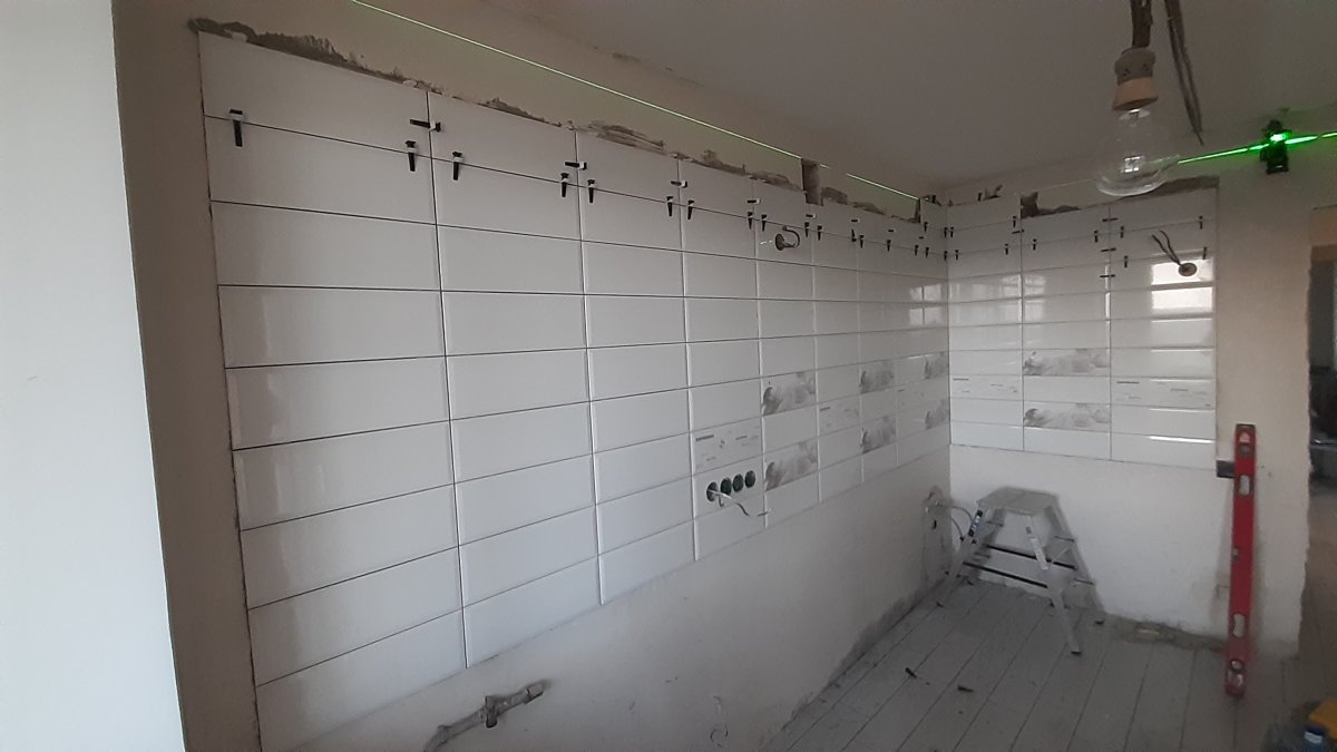

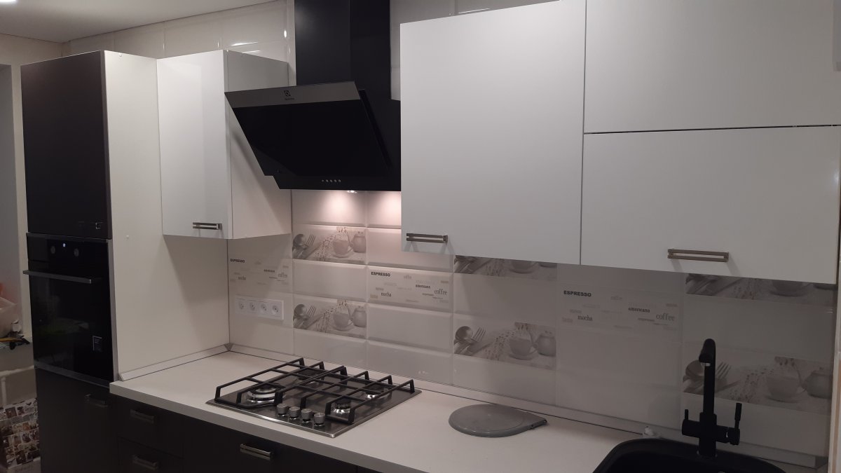

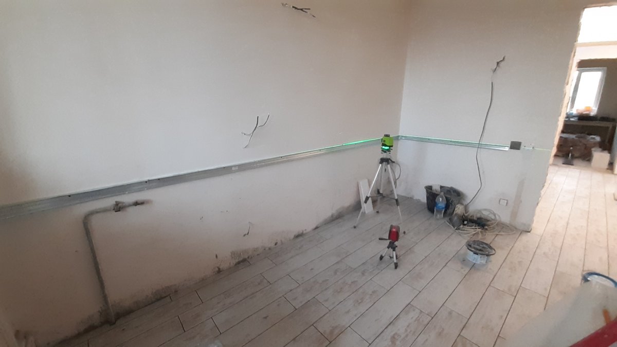

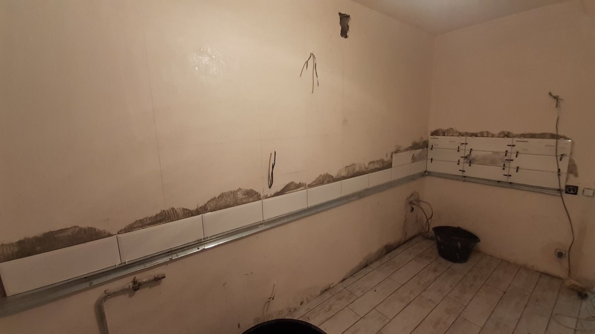

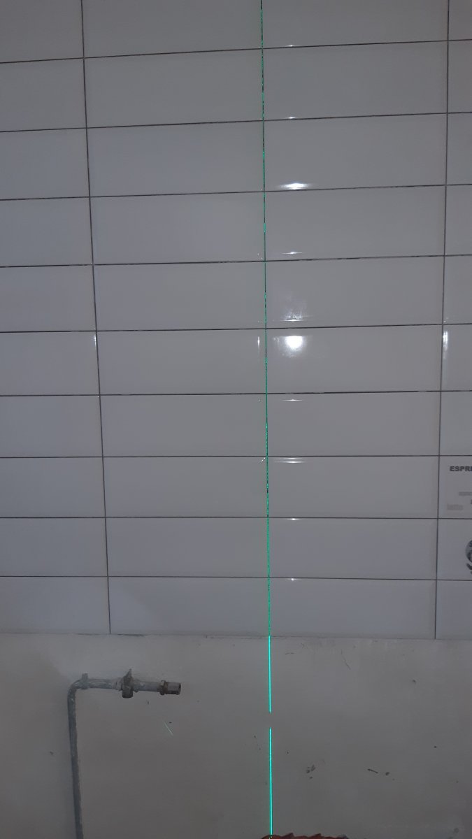

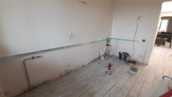

PanDiman 1 764 Опубликовано 11 декабря, 2021 Тоже первый раз выкладывал плитку у себя в квартире, думал угол пипец будет, а когда прошел затиркой, все ровно получилось ! Я почти как ZAN, делаю ремонт сам когда есть время ))) Ну и несколько фоток . 4 Поделиться сообщением Ссылка на сообщение Поделиться на другие сайты
Alex030569 6 767 Опубликовано 11 декабря, 2021 @PanDiman я то же такой же-все сам,потому что в кайф. 1 Поделиться сообщением Ссылка на сообщение Поделиться на другие сайты
колобок 7 167 Опубликовано 12 декабря, 2021 В 09.12.2021 в 12:34, ZAN57 сказал: Не пойму о чем ты. Я в квартире дочери Не путай мягкое с теплым,эти доводчики для бумажных дверей, речь шла о входной двери или ты предлагаешь штук 5 поставить на входную дверь? Поделиться сообщением Ссылка на сообщение Поделиться на другие сайты
PanDiman 1 764 Опубликовано 13 декабря, 2021 Сборщик кухни плевался, говорит сейчас плиткой всю стену не выкладывают, а только фартук и все. А я считаю, что очень практично, протер плитку тряпкой и все, она чистая ! А если только фартук делать, а потом обоями оклеивать.короче не практично или практично для тех, кто в ресторане кушает )) и еще говорил, что сверла не напасешься на вас, плитку сверлить )) ворчун пипец был, говорю не хотите, отказывайтесь, другие приедут будут собирать ). Кухня заводского исполнения, только "эконом" класса (выбор по фасадам ограничен, доводчики дешевле и тд и тп). Делают на одной фабрике с кухней "Мария", т.е это и есть Мария, только для босяков, называется "Едим дома" с Юлией как ее там... ). Долго выбирали с женой кухню и не решались подойти к стойке, думали будет ее дороже чем "Мария", а в итоге вышло дешевле чем делают в гаражах (78 тыр ). Поделиться сообщением Ссылка на сообщение Поделиться на другие сайты
Alex030569 6 767 Опубликовано 13 декабря, 2021 5 минут назад, PanDiman сказал: Сборщик кухни плевался, говорит сейчас плиткой всю стену не выкладывают, а только фартук и все. А я считаю, что очень практично, протер плитку тряпкой и все, она чистая ! А если только фартук делать, а потом обоями оклеивать.короче не практично или практично для тех, кто в ресторане кушает )) и еще говорил, что сверла не напасешься на вас, плитку сверлить )) ворчун пипец был, говорю не хотите, отказывайтесь, другие приедут будут собирать ). Кухня заводского исполнения, только "эконом" класса (выбор по фасадам ограничен, доводчики дешевле и тд и тп). Делают на одной фабрике с кухней "Мария", т.е это и есть Мария, только для босяков, называется "Едим дома" с Юлией как ее там... ). Долго выбирали с женой кухню и не решались подойти к стойке, думали будет ее дороже чем "Мария", а в итоге вышло дешевле чем делают в гаражах (78 тыр ). В кухнях дорогая фурнитура должна быть и столешница,все остальное второстепенно. Поделиться сообщением Ссылка на сообщение Поделиться на другие сайты
PanDiman 1 764 Опубликовано 13 декабря, 2021 Только что, Alex030569 сказал: В кухнях дорогая фурнитура должна быть и столешница,все остальное второстепенно. от фасадов тоже очень сильно цена зависит ! фурнитура у нас hettich, с blum цена намного дороже получается. Поделиться сообщением Ссылка на сообщение Поделиться на другие сайты

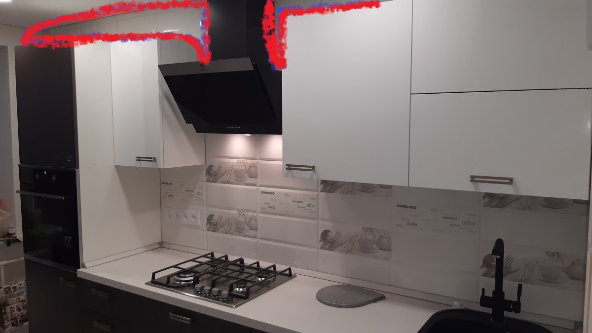

БРОДЯГА74 5 695 Опубликовано 13 декабря, 2021 (изменено) 3 часа назад, PanDiman сказал: говорит сейчас плиткой всю стену не выкладывают, а только фартук и все. Правельно говорит, зачем все выкладывать плиткой? Она тоже не дешевая, лучше эти деньги в саму кухню вложить, например в фурнитуру, которая будет работать. Кухня это монументальное ))) сооружение, особенно в доме, даже обои под ней не клеил, просто покрасил и все! 3 часа назад, PanDiman сказал: от фасадов тоже очень сильно цена зависит ! Не от фасадов, а от покрытия их.если конечно это не фрезировка, или массив! Изменено 13 декабря, 2021 пользователем БРОДЯГА74 Поделиться сообщением Ссылка на сообщение Поделиться на другие сайты
PanDiman 1 764 Опубликовано 13 декабря, 2021 4 минуты назад, БРОДЯГА74 сказал: Правельно говорит, зачем все выкладывать плиткой? см выше ответ ! 5 минут назад, БРОДЯГА74 сказал: Кухня это монументальное ))) сооружение, особенно в доме, даже обои под ней не клеил, просто покрасил и все! что проще перекрашивать или тряпкой протереть ?! )) 6 минут назад, БРОДЯГА74 сказал: Не от фасадов, а от покрытия их.если конечно это не фрезировка, или массив! как правило каркас кухни делается из ламинированного дсп, а фасад из МДФ. Дсп намного дешевле МДФ ! В свою очередь фасад, я подчеркиваю ФАСАД ))фрезеруется (если надо) покрывается или пленкой или пластиком, и тд и тп ! и вот мы приходим к моему выводу, что цена кухни очень сильно зависит от фасада ! Поделиться сообщением Ссылка на сообщение Поделиться на другие сайты
БРОДЯГА74 5 695 Опубликовано 13 декабря, 2021 1 минуту назад, PanDiman сказал: что проще перекрашивать или тряпкой протереть ?! )) Где, под шкафами на стене..?)))) Поделиться сообщением Ссылка на сообщение Поделиться на другие сайты
PanDiman 1 764 Опубликовано 13 декабря, 2021 8 минут назад, БРОДЯГА74 сказал: Где, под шкафами на стене..?)))) Поделиться сообщением Ссылка на сообщение Поделиться на другие сайты
БРОДЯГА74 5 695 Опубликовано 13 декабря, 2021 (изменено) @PanDiman Наверно , художник так видит.))) но нифига не экономично. Покрасил краской, в цвет стен, краска моющаяся, это на случай если пылесоса мало будет... Изменено 13 декабря, 2021 пользователем БРОДЯГА74 Поделиться сообщением Ссылка на сообщение Поделиться на другие сайты
PanDiman 1 764 Опубликовано 13 декабря, 2021 8 минут назад, БРОДЯГА74 сказал: @PanDiman Наверно , художник так видит.))) но нифига не экономично. Покрасил краской, в цвет стен, краска моющаяся, это на случай если пылесоса мало будет... я исхожу из практичности, а не из экономичности, раз сделал и забыл ! Поделиться сообщением Ссылка на сообщение Поделиться на другие сайты

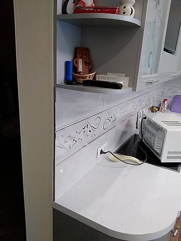

B.V.A 4 650 Опубликовано 14 декабря, 2021 По мне, если всё в плитке то это санузел.. Поделиться сообщением Ссылка на сообщение Поделиться на другие сайты
ZAN57 3 532 Опубликовано 14 декабря, 2021 Не, плитка это гуд! Сделал один раз и на всю жизнь! И всегда свежо и чисто, и пыль то особо на неё не садится, скользко. Плитка это единственное что можно отмыть от жира и копоти. и это единственное допущенное САНПином покрытие в помещениях для качественной дезинфекции. Не краска не пластик этого не дают. Недаром в особняках 19 века плитка цела, приятна, и стоит дорого. 1 Поделиться сообщением Ссылка на сообщение Поделиться на другие сайты

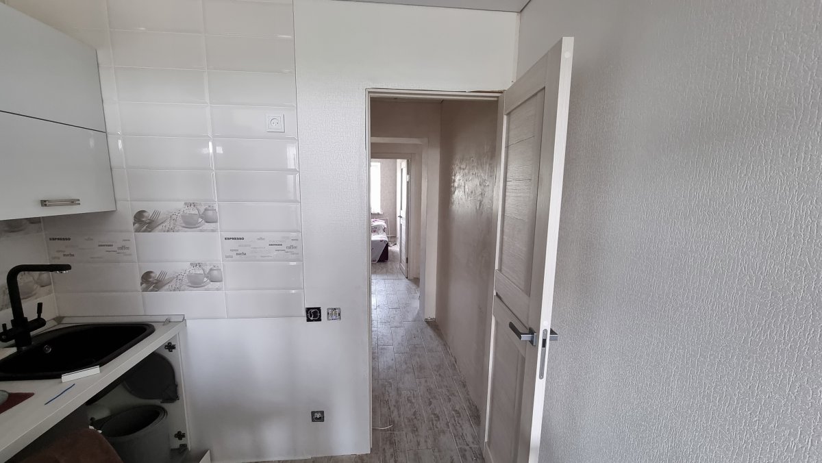

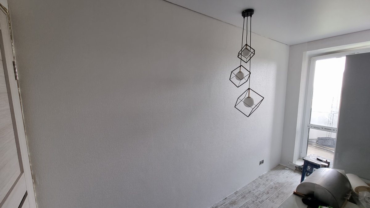

PanDiman 1 764 Опубликовано 14 декабря, 2021 3 часа назад, B.V.A сказал: По мне, если всё в плитке то это санузел.. ну там у меня не все в плитке, только "рабочая" стена, с другой стороны моющиеся обои (на фото процесс оклеивания) вот кому интересно, процесс ремонта в квартире https://photos.app.goo.gl/NG2uKwYB95UX41Rk6 Поделиться сообщением Ссылка на сообщение Поделиться на другие сайты
