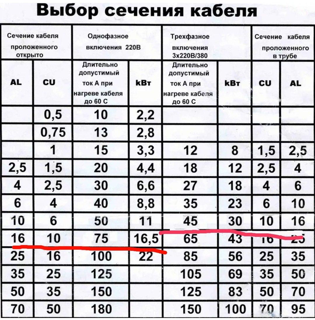

Alex030569 7 297 Опубликовано 2 февраля, 2022 29 минут назад, masiy сказал: Это 70 глубина или расстояние? Глубина 26 минут назад, yar99 сказал: Медь и люминий мало чем отличаются , только цена и вес, эл.проводность почти одинаковая Да ладно.Шутишь что ли? Поделиться сообщением Ссылка на сообщение Поделиться на другие сайты
B.V.A 4 735 Опубликовано 2 февраля, 2022 У алюминия плюс только в том что он некому не нужен).. Во всем кооперативе начали менять проводку, за день кинули стописят метров меди, на утро её нет( сняли.. поставили алюминий новый, стоит по сей день некому не нужен.. 17 минут назад, Alex030569 сказал: Да ладно.Шутишь что ли? А чё шутить, зачем.. люди бывают толстые и тонкие белые и рыжие и даже черные.. вес у их разный, питание тоже .. Но они выполняют одинаковые функции.. 1 Поделиться сообщением Ссылка на сообщение Поделиться на другие сайты
yar99 1 030 Опубликовано 2 февраля, 2022 32 минуты назад, Alex030569 сказал: Глубина Да ладно.Шутишь что ли? книжка по химии , и электротехнике в помощь, там свойства описаны. 1 Поделиться сообщением Ссылка на сообщение Поделиться на другие сайты
Alex030569 7 297 Опубликовано 2 февраля, 2022 (изменено) 25 минут назад, yar99 сказал: книжка по химии , и электротехнике в помощь, там свойства описаны. ПУЭ хорошая книжка.16 мм алюминия приравниваются к 10 мм меди,как пример.К тому же алюминий требуется постоянно подтягивать,т.к. контакт ослабевает.В то же время медь затянул один раз и забыл на всю жизнь. Изменено 2 февраля, 2022 пользователем Alex030569 Поделиться сообщением Ссылка на сообщение Поделиться на другие сайты
ZAN57 3 636 Опубликовано 2 февраля, 2022 (изменено) Ну разница то кое какая есть... раза так в 1,5 по предельной плотности тока, а это главное для токоведущих элементов, кроме того- температура плавления люменя на 70% ниже... а это ох как важно для токоведущих элементов. И есть еще параметр- температура потери электротехнических характеристик, когда свойства становятся неравномерны в сечении (так называемые поверхностные свойства элпроводности) а также разброс парамеитров по длине проводника... А знаешь что это означает? Что сопротивление по длине неравномерно, отсюда на отдельных участках сопротивление возрастает... К чему это ведет? Правильно, к этому, к этому- греется как известно в последовыательной цепи учсасток с наибольшим сопротивлением, происходит точечный нагрев провода на отдельном участке, в результате чего еще сильнее разнятся параметры, проводник тупо выгорает дискретно, участками. С люменивыми проводами это не редкость, как будто сломался провод в этом месте.. Медь более равномерна по свойствам и более долго сохраняет это свойство при нагреве. За это её и ценят в электротехнике. Пару лет назад писал о выборе ручного элинструмента- из двух примерно одинаковых брать тот, что тяжелее- есть надежда, что в нем есть медь... Изменено 2 февраля, 2022 пользователем ZAN57 1 Поделиться сообщением Ссылка на сообщение Поделиться на другие сайты
Alex030569 7 297 Опубликовано 2 февраля, 2022 (изменено) 5 минут назад, ZAN57 сказал: Ну разница то кое какая есть... раза так в 1,5 Александр,приятно читать грамотного человека. Могу ещё добавить,что люминий подвержен окислению,но окисление происходит в виде пленки,которая защищает металл от дальнейшего окисления и в то же время препятствует прохождению токов.В результате контакт греется,потом остывает(при выключении нагрузки) и как следствие получаем плохой контакт.С медью такой фокус не пройдет. Изменено 2 февраля, 2022 пользователем Alex030569 Поделиться сообщением Ссылка на сообщение Поделиться на другие сайты
Татарин 7 827 Опубликовано 2 февраля, 2022 @Alex030569 Саня,так и медь окисляется. И для справки, температура плавления алюминия 660гр , меди 1085гр. В организации работал,электрики раз в неделю проверяли нагрев контактов,и протяжку производили на бесперебойнике в банке. Поделиться сообщением Ссылка на сообщение Поделиться на другие сайты
Alex030569 7 297 Опубликовано 2 февраля, 2022 Только что, Татарин сказал: @Alex030569 Саня,так и медь окисляется. И для справки, температура плавления алюминия 660гр , меди 1085гр. В организации работал,электрики раз в неделю проверяли нагрев контактов,и протяжку производили на бесперебойнике в банке. Медь не образует пленку,которая потом способствует плохому контакту,вот это я хотел сказать.А в электрике это ОЧЕНЬ важно.У меня ввод сделан СИП в автомат,так нельзя,но на тот момент я не знал.Так вот,автомат под пломбой и протягивать контакт нет возможности.Примерно через год пропало питание,пришла СМС. Приехал,осмотрел все,нашел где потеря,сорвал пломбу,протянул,отправил заявку на оплобирование.Специалисты утверждают,что алюминий надо подтягивать раз в пол года.Так же в СИП идёт несколько жил,а при зажиме в автомате часть жил просто не контакт.В результате нагрев контакта от больших токов и пошло,поехало,нагрелась,остыло,прослаб контакт. Да,медь это дорого,но выбирая между дёшево или безопасно,я выбираю второе. Поделиться сообщением Ссылка на сообщение Поделиться на другие сайты

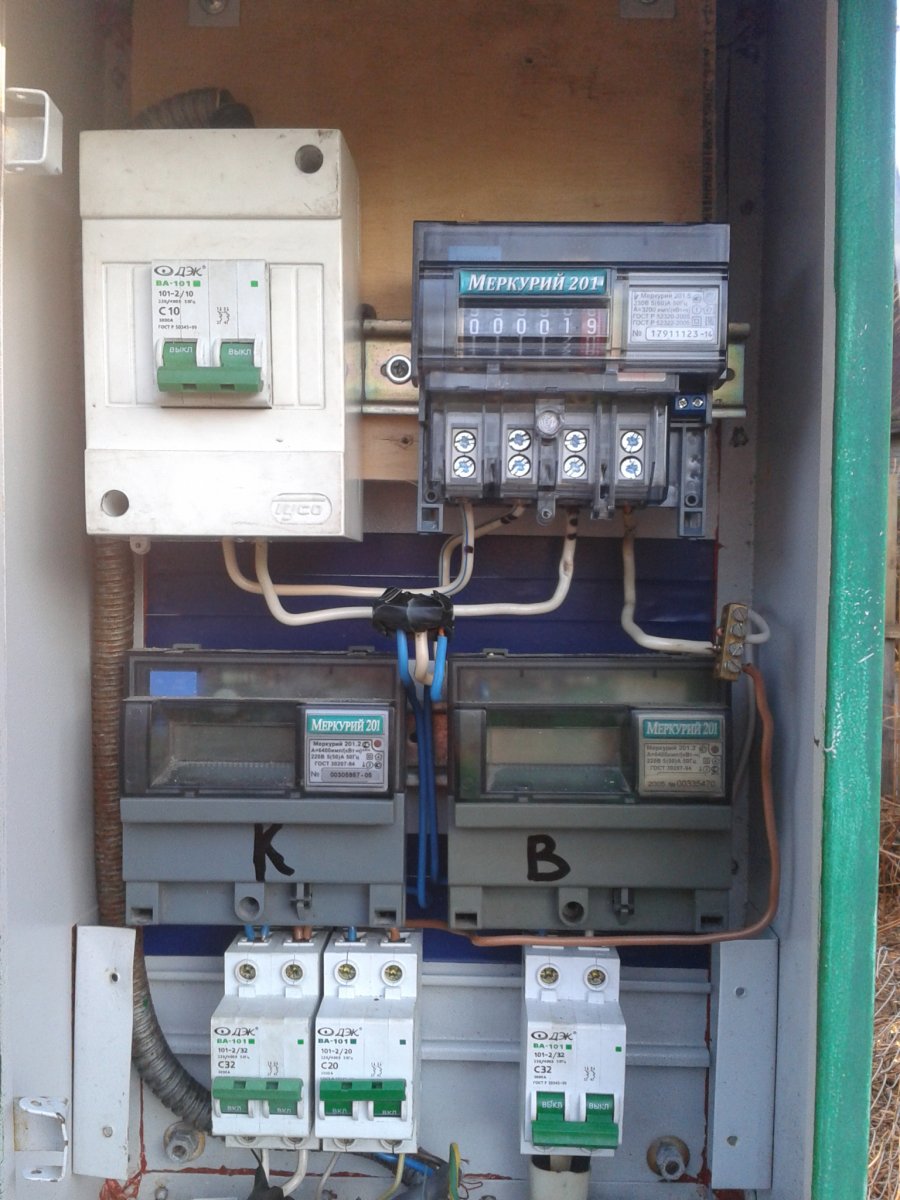

Кирилл 881 Опубликовано 2 февраля, 2022 Мне вот интересно, будет ли рэс лазить протягивать клеммы на счётчике. вот такой у меня был щиток вводной ) самодельный, лет 8 простоял Поделиться сообщением Ссылка на сообщение Поделиться на другие сайты
valemat 2 006 Опубликовано 2 февраля, 2022 13 минут назад, Кирилл сказал: лазить протягивать клеммы на счётчике. Нет. Поделиться сообщением Ссылка на сообщение Поделиться на другие сайты
