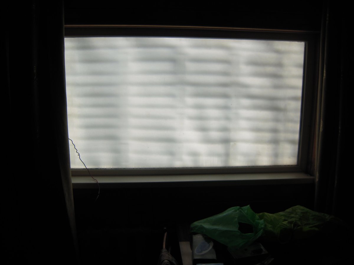

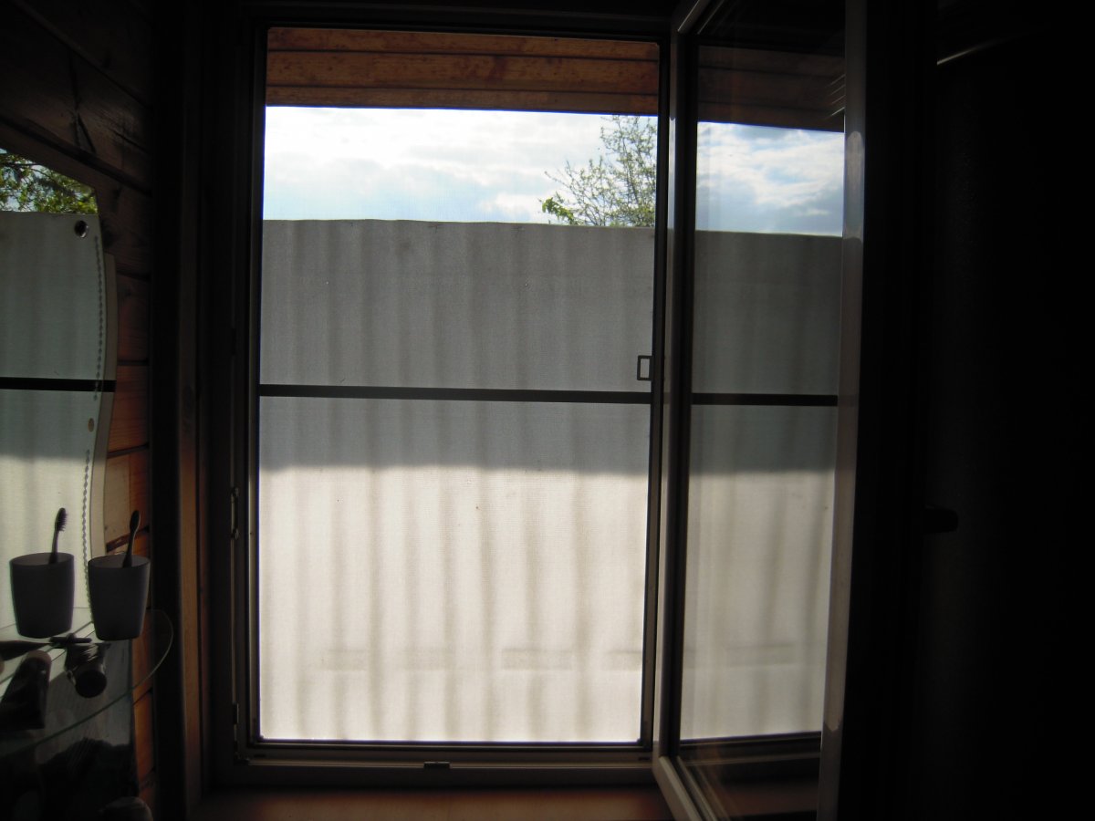

Brovkin 899 Опубликовано 18 мая, 2023 На глухое просто прикрутил снаружи, утеплитель, который был, на другое к сетке прикрутил, пришлось продув оставить. Свет проходит, с подложкой под ламинат было бы ещё светлее. 1 Поделиться сообщением Ссылка на сообщение Поделиться на другие сайты

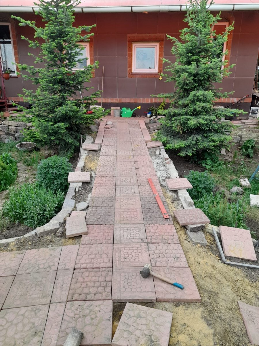

ZAN57 3 542 Опубликовано 29 мая, 2023 Лет 25 всё собирался сделать цивильный спуск от дома в сад, огород. Дело в том, что дом почти не заглублялся- котлован был всего 60см глубиной (скала и грунтовые воды), а фундамент- подушка 20см + 3 ряда блоков, итого 2м. Да плюс до пола первого этажа плиты птк 22см и пол 10см. Итого 232см. 232см- 60см котлован, получилось что первый этаж выше огорода на 1,7м... дом обваловал грунтом, получилось и красиво и выкрутился... и море простора для ландшафтного дизайна- перепады высот. Въезд с дороги к площадки у гаража- подъем, заезд с площадки в гараж- подъём... По статистики ррльеф вокруг зданий в городах растет на 1м в столетие. Так что запас есть... спуск от дома и гаража (на фото) в огорода был один просто уклоном, пандусом ( для машин , землёй, песком, щебнем и тд), второй, пешеходный всё думал, что сделать, лестницу или пандус... "Потёмкинскую лестницу или Екатерининский спуск". Слава богу что думал 25 лет. тогда я не понимал себя сегодняшнего... колени болят, лет чз 10 вообще скакать по ступеням будет невмоготу. А плавный спуск, маршевый пандус всяко удобней. Вот и начал делать из плитки. С 2х сторон сделал парапеты- подпорные стенки, в пандус ушло 3м3 грунта. Будет ширина 90см плитки 30мм и бордюры- полуплитки чуть выше, 50мм, всего 120см. Длина 10м до отметки огорода, с 2/3 спуска перекрёсток- поворот к теплицам, бакам воды, клумьам с одной стороны и лужайке с другой стороны. Фото с этого перекрестка. Вид не завершенный... Поделиться сообщением Ссылка на сообщение Поделиться на другие сайты
Денис22 438 Опубликовано 29 мая, 2023 1 час назад, ZAN57 сказал: Ёлкам сколько лет? И что за сорт? Поделиться сообщением Ссылка на сообщение Поделиться на другие сайты
