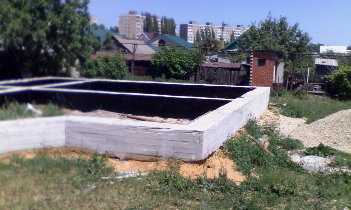

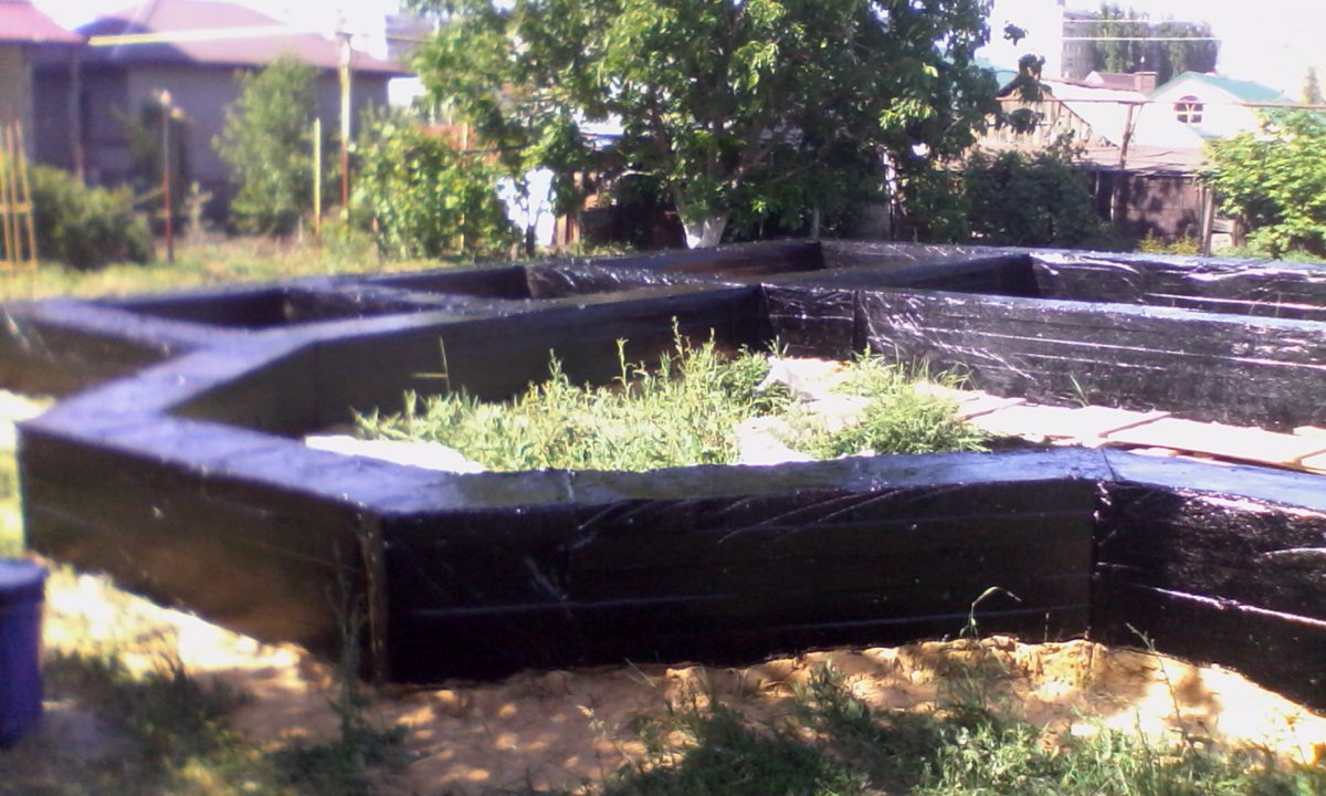

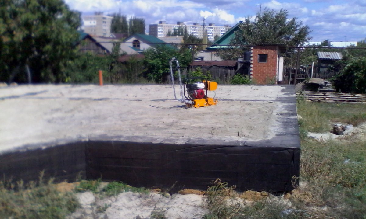

PanDiman
я фундамент на сваях делал d320 мм где-то и глубиной 1,8 м. Делал специально, что бы поднять повыше. ростверк размерами 500х500 мм (где то может чуть больше, из за того что опалубку расперло ). Потом все это дело засыпал песком с трамбовкой, ходя потом фундамент год  стоял открыты, ничего не строил.
