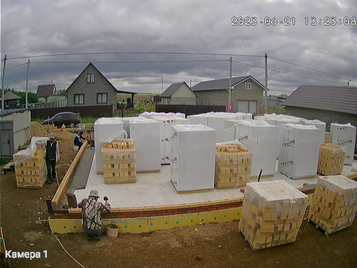

Alex030569 7 523 Опубликовано 14 июля, 2023 Стены растут. 2 Поделиться сообщением Ссылка на сообщение Поделиться на другие сайты

PanDiman 2 202 Опубликовано 14 июля, 2023 1 час назад, Alex030569 сказал: Стены растут. гидроизоляцию надо было с выпуском на фундамент делать, но это так, мелочи 1 час назад, Alex030569 сказал: Стены возводили узбеки.На работу приезжают в 5-30,уезжают в 20 часов.Если что то говорю,исполняют беспрекословно. Как говорится,почувствуй разницу. мне тут узбеки зарядили за забор сделать, короче 150 тыр только за работу хотят )) забор 32 метра, хочу обычный из металлопрофиля в рамке. Поделиться сообщением Ссылка на сообщение Поделиться на другие сайты
Alex030569 7 523 Опубликовано 14 июля, 2023 14 минут назад, вилли сказал: Ты что заставил арматуру перевязать снизу? Нет,сверху,подняли на 8-10 см.А что тут такого если бы и снизу переделывали? У него есть проект,надо строить в соответствии с ним,а не так как он обычно строит,любые отклонения должен согласовывать со мной,на этом все вопросы закрыты. 12 минут назад, PanDiman сказал: гидроизоляцию надо было с выпуском на фундамент делать, но это так, мелочи Фундамент же уже утеплен ЭППС.Надо ещё доутеплить два ряда кирпича цоколя.ЭППС это же и утеплитель,и гидроизоляция в одном лице. Вообще гидроизоляция фундамента спорный момент.Ведь 100%не гидроизолировать,значит вода попадет в бетон,а вот выйти потом из него уже будет проблематично,гидроизоляция будет мешать этому.Так Терехов рассуждает.Впринцыпе согласен с ним. 17 минут назад, PanDiman сказал: мне тут узбеки зарядили за забор сделать, короче 150 тыр только за работу хотят )) забор 32 метра, хочу обычный из металлопрофиля в рамке. Узбеки конечно то же разные.Но мне мои нравятся) Поделиться сообщением Ссылка на сообщение Поделиться на другие сайты

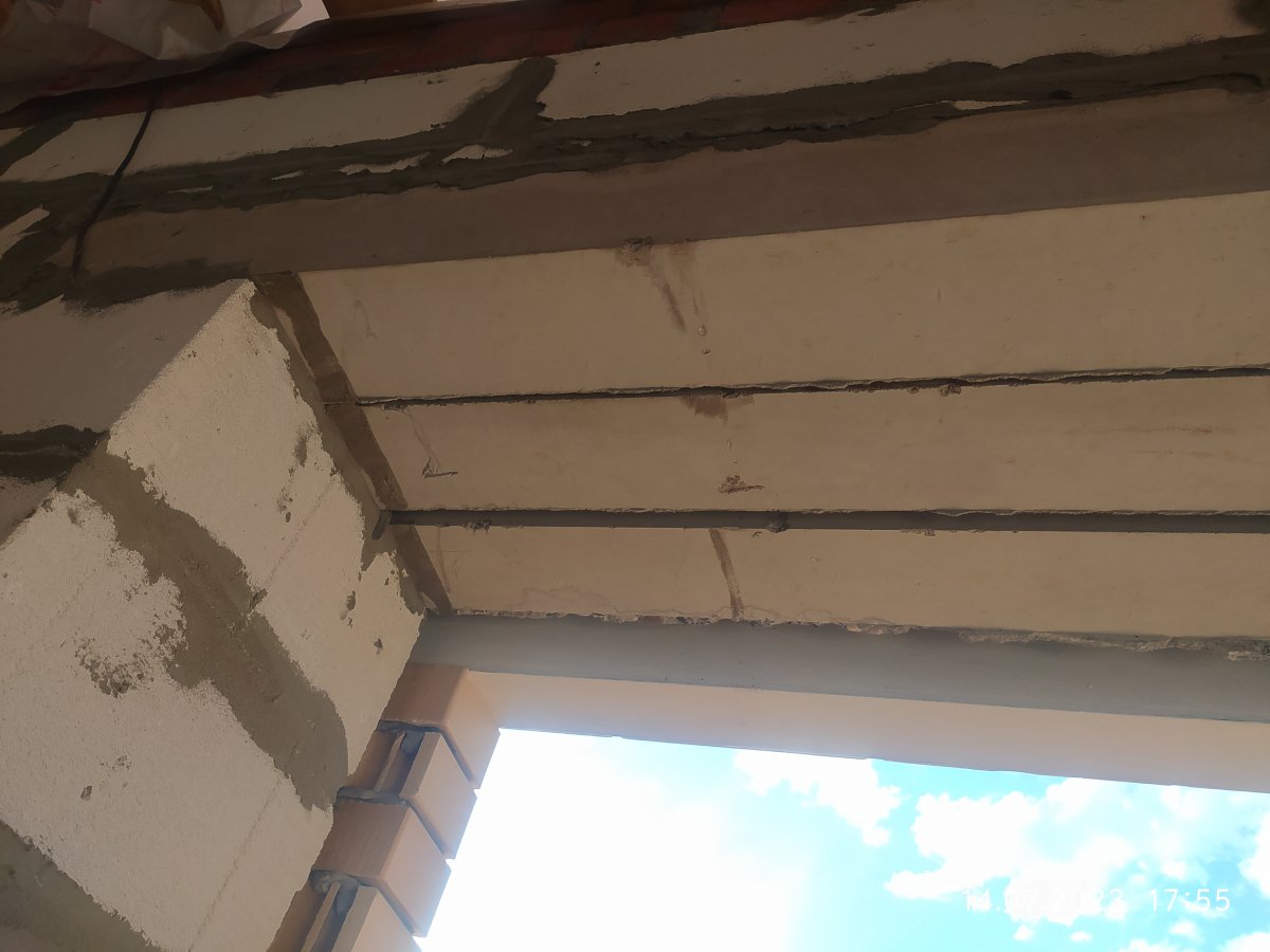

Alex030569 7 523 Опубликовано 14 июля, 2023 (изменено) 11 часов назад, Alex030569 сказал: Стены растут. Быстро работают Изменено 14 июля, 2023 пользователем Alex030569 4 Поделиться сообщением Ссылка на сообщение Поделиться на другие сайты
Кирилл 889 Опубликовано 14 июля, 2023 а на окнах перемычек нет, потому что это облицовка? Поделиться сообщением Ссылка на сообщение Поделиться на другие сайты
Alex030569 7 523 Опубликовано 14 июля, 2023 2 минуты назад, Кирилл сказал: а на окнах перемычек нет, потому что это облицовка? Там есть перемычки,уголок 100.Они покрашены в белый цвет,поэтому не видно. На газобетоне железобетонные перемычки. Поделиться сообщением Ссылка на сообщение Поделиться на другие сайты
Кирилл 889 Опубликовано 14 июля, 2023 и армпояс будет? Поделиться сообщением Ссылка на сообщение Поделиться на другие сайты
Alex030569 7 523 Опубликовано 14 июля, 2023 31 минуту назад, Кирилл сказал: и армпояс будет? Лишнее это.Дом одноэтажный.Что бы снять нагрузку от кровли на газобетон,вверху два ряда будут из полнотелого керамического кирпича,с армировкой сеткой. Поделиться сообщением Ссылка на сообщение Поделиться на другие сайты

Alex030569 7 523 Опубликовано 15 июля, 2023 (изменено) Только что, БРОДЯГА74 сказал: Газоблок на клей садят? Конечно.На фото же видно. Изменено 15 июля, 2023 пользователем Alex030569 Поделиться сообщением Ссылка на сообщение Поделиться на другие сайты
