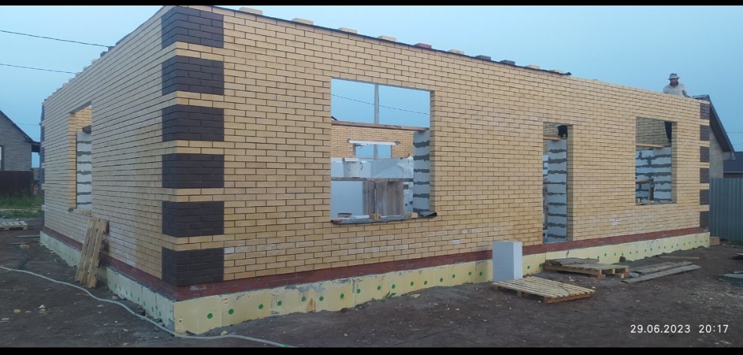

БРОДЯГА74 5 868 Опубликовано 15 июля, 2023 2 минуты назад, Alex030569 сказал: Стройка идет согласно проекту. По проекту какие теплопотери заложены? Слышал про отопление ТП только, разговор был! Поделиться сообщением Ссылка на сообщение Поделиться на другие сайты
rusgg 4 003 Опубликовано 15 июля, 2023 Газоблок сомнительный утеплитель 1 Поделиться сообщением Ссылка на сообщение Поделиться на другие сайты
БРОДЯГА74 5 868 Опубликовано 15 июля, 2023 Да и слышал что под ТП 50мм ЭППС, это мало...ты вериш тому кто рисовал проект, и чем он отвечает за свои художества... Поделиться сообщением Ссылка на сообщение Поделиться на другие сайты
rusgg 4 003 Опубликовано 15 июля, 2023 Потом если че вент фасад сделаешь Поделиться сообщением Ссылка на сообщение Поделиться на другие сайты
БРОДЯГА74 5 868 Опубликовано 15 июля, 2023 2 минуты назад, rusgg сказал: Газоблок сомнительный утеплитель Реклама двигатель торговли, у меня 388мм полистирол блока по характристикам он теплей газоблока, но вынужден констатировать что этого оказалось мало, пришлось добавлять 50мм мокрого фасада. Еще добавлю, под ТП 60мм заливка по плитам полистиролбетон (так себе утеплитель но нужно было поднять) и 50мм ЭППС, и опять же вынужден констатировать что этого мало, в погребе зимой +12, это говорит о том что тепло уходит вниз, т.е на прогрев плит перекрытия.но этого уже не изменить...и это мои грабли!!!! Вот это реальность, хотя есть проектировщики которые говорили не заморачиватся, этого всего хватит... 1 Поделиться сообщением Ссылка на сообщение Поделиться на другие сайты
Alex030569 7 066 Опубликовано 15 июля, 2023 @БРОДЯГА74 так вроде везде пишут,что погреб под домом теплый будет,что пагубно влияет на хранение овощей.Я себе эту идею сразу отмел. Поделиться сообщением Ссылка на сообщение Поделиться на другие сайты
rusgg 4 003 Опубликовано 15 июля, 2023 13 минут назад, БРОДЯГА74 сказал: 50мм ЭППС, Не зря видимо я 150 мм сделал Поделиться сообщением Ссылка на сообщение Поделиться на другие сайты
Alex030569 7 066 Опубликовано 15 июля, 2023 13 минут назад, БРОДЯГА74 сказал: полистирол блока Ну вот.А кто то мне тут утверждал про СИП панели,что укутать свой дом пенопластом,как то не экологично и пожароопасно. Есть возможность взять пенопласт почти бесплатно.Но он мне даром не нужен. Завод Домкор,который построил у нас пол города,одно время утеплял свои плиты стеновые,заливая внутри пенопласт.Сейчас уже больше года,как отказались от этой затеи.Теперь только каменная вата. 3 минуты назад, rusgg сказал: Не зря видимо я 150 мм сделал Как то рассчитывал или просто так.Тогда 250 ещё лучше будет) Поделиться сообщением Ссылка на сообщение Поделиться на другие сайты
БРОДЯГА74 5 868 Опубликовано 15 июля, 2023 13 минут назад, Alex030569 сказал: @БРОДЯГА74 так вроде везде пишут,что погреб под домом теплый будет,что пагубно влияет на хранение овощей.Я себе эту идею сразу отмел. Мне сейчас не интересно что пишут..))) сам все знаю! Проблема не в погребе, +12 нормально для баночек и прочей консервации, под овощи в гараже сделал, там +2-3 и влажность нормальная! Проблема в том что ты отапливаеш улицу, т.е выкидываеш деньги на ветер! Поделиться сообщением Ссылка на сообщение Поделиться на другие сайты
