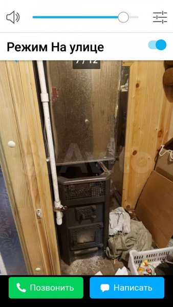

valemat 2 101 Опубликовано 11 августа, 2023 19 минут назад, вилли сказал: https://www.avito.ru/perm/doma_dachi_kottedzhi/dacha_45m_na_uchastke_8sot._2545312885 Что ли такой котёл приспособлен для круглогодичного проживания? https://www.avito.ru/perm/doma_dachi_kottedzhi/dacha_45m_na_uchastke_8sot._2545312885 Что ли такой котёл приспособлен для круглогодичного проживания? Если сидеть около котла и постоянно подбрасывать топливо. Топка то маленькая. Поделиться сообщением Ссылка на сообщение Поделиться на другие сайты
Alex030569 7 523 Опубликовано 11 августа, 2023 @вилли это на дровах,замучаешься покупать,колоть,складывать.Газ наше все! 1 час назад, вилли сказал: Тебе надо купить несколько труб,к ним соединения с каким надо углом.Все это потом разберешь и по новой основательно смонтируешь Хотел шлангом.Им проще,куда хочу,туда верчу.Но пока не нашел диаметр на 90 мм. Поделиться сообщением Ссылка на сообщение Поделиться на другие сайты
вилли 1 116 Опубликовано 11 августа, 2023 3 минуты назад, Alex030569 сказал: @вилли это на дровах,замучаешься покупать,колоть,складывать.Газ наше все! Хотел шлангом.Им проще,куда хочу,туда верчу.Но пока не нашел диаметр на 90 мм. Шланг золотой выйдетА коленья и трубы полюбому используешь 23 минуты назад, valemat сказал: Если сидеть около котла и постоянно подбрасывать топливо. Топка то маленькая. Я про то что там обогрев батарей только? Или горячая вода то же? Можно ли заморозить и приехать вновь растопить,если антифриз залит? Поделиться сообщением Ссылка на сообщение Поделиться на другие сайты
Alex030569 7 523 Опубликовано 11 августа, 2023 35 минут назад, вилли сказал: Можно ли заморозить и приехать вновь растопить,если антифриз залит? Можно,но по затратам энергии уйдет очень много,когда надо дом из минуса вытащить.К тому надо быть готовым к появлению плесени в таком случае. @вилли сколько квадратов дом,как утеплён? Если нет газа,то я бы рассматривал электро отопление,но не дровяной котел.Мароки с этими дровами очень много. Конечно,при условии что там не 100+ квадратов и утеплён хорошо. Из чего построен дом? Какой фундамент? Самые теплые дома из СИП панелей.Но этот точно не из них. Поделиться сообщением Ссылка на сообщение Поделиться на другие сайты

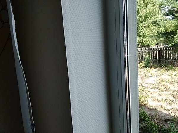

Alex030569 7 523 Опубликовано 14 августа, 2023 Штукатурка оконных проемов.Из ПВХ сендвич панелей однозначно нет,эти наличники на стенах смотрятся ужасно. С другой стороны они теплые.А теплопотери основные именно в примыкании рамы к стене. Штукатурить гипсом,если будет промерзание,то гипс поплывет.Остается надёжный вариант цпс.Но опять промерзание.Может сначала приклеить Эппс см 2,а потом штукатурить? У кого как реализовано? Поделиться сообщением Ссылка на сообщение Поделиться на другие сайты
БРОДЯГА74 6 159 Опубликовано 14 августа, 2023 4 часа назад, Alex030569 сказал: Штукатурка оконных проемов.Из ПВХ сендвич панелей однозначно нет,эти наличники на стенах смотрятся ужасно. С другой стороны они теплые.А теплопотери основные именно в примыкании рамы к стене. Штукатурить гипсом,если будет промерзание,то гипс поплывет.Остается надёжный вариант цпс.Но опять промерзание.Может сначала приклеить Эппс см 2,а потом штукатурить? У кого как реализовано? У меня, пенопласт, 50мм перекрывает пену, стык пенится, закрыт сеткой, клей СТ 85, потом ставится примыкание с сеткой, и штукатурится гипсом нормально ничего не промерзает и не мокреет. Стеклообои можно не не клеить, мне самому не понравилось, но что сделано то сделано! Можно просто стеклохолст наклеить и красить...ничего не меняется! Вот такая сетка, есть 6мм и 9мм. Профиль ПВХ примыкающий оконный с армирующей сеткой 9 мм (2,4 м) 1 Поделиться сообщением Ссылка на сообщение Поделиться на другие сайты

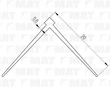

БРОДЯГА74 6 159 Опубликовано 14 августа, 2023 Углы отделаны вот таким пластиковым уголком.без уголка никак, любой скол это проблема! Поделиться сообщением Ссылка на сообщение Поделиться на другие сайты
Alex030569 7 523 Опубликовано 14 августа, 2023 @БРОДЯГА74 пенопласт прижимается к откосу? Сколько см? Или на весь откос? Поделиться сообщением Ссылка на сообщение Поделиться на другие сайты
БРОДЯГА74 6 159 Опубликовано 14 августа, 2023 Только что, Alex030569 сказал: @БРОДЯГА74 пенопласт прижимается к откосу? Сколько см? Или на весь откос? Да приклеивается к откосу, толщина, нужно смотреть, по месту, он должен встать за подлицо с рамой, т.е. полностью перекрыть пену, с зазором мм5=10, когда пенопласт зафиксируеш, это место пропенить! Пенопласст обязательно 25 плотности , фасадный! Утеплять желательно до штукатурки, можно хорошо затянуть сеткой с заходом на стену. Поделиться сообщением Ссылка на сообщение Поделиться на другие сайты
