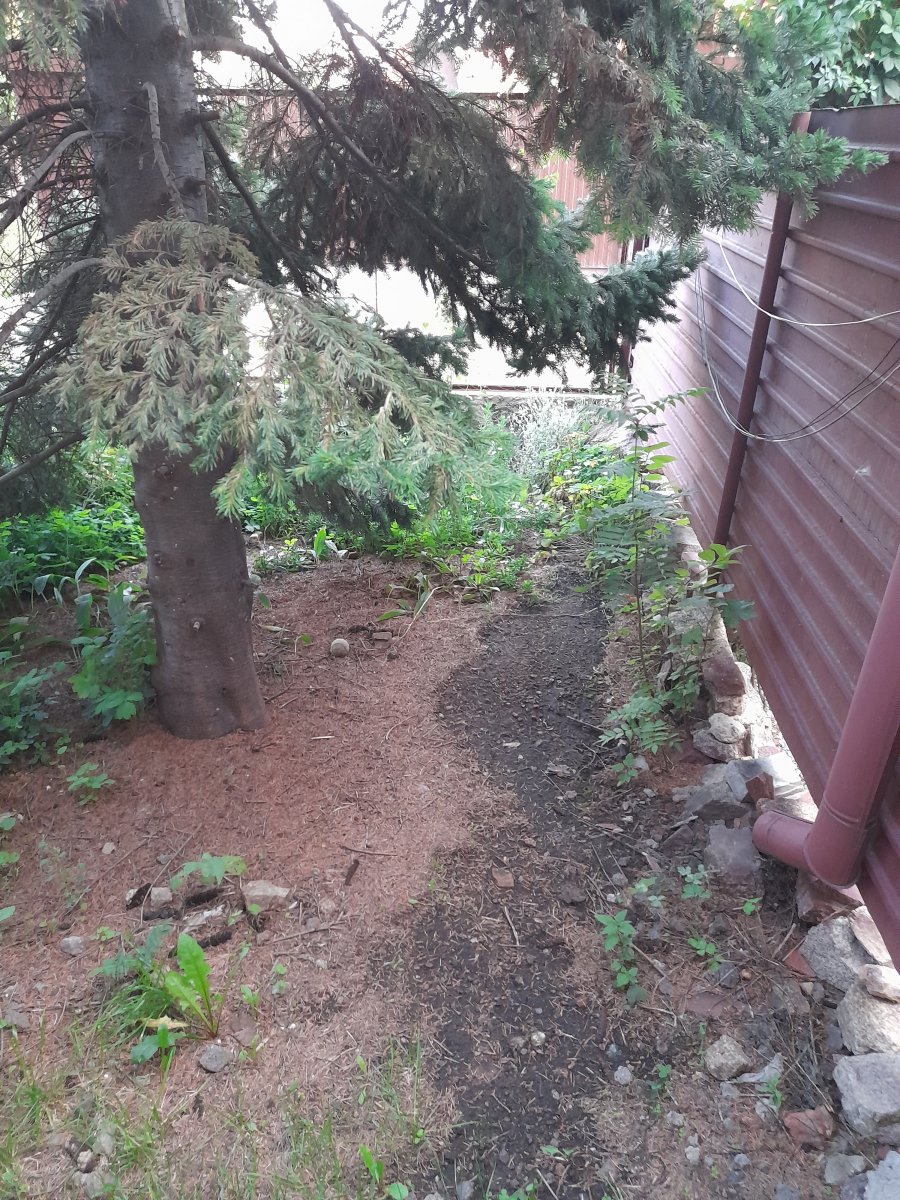

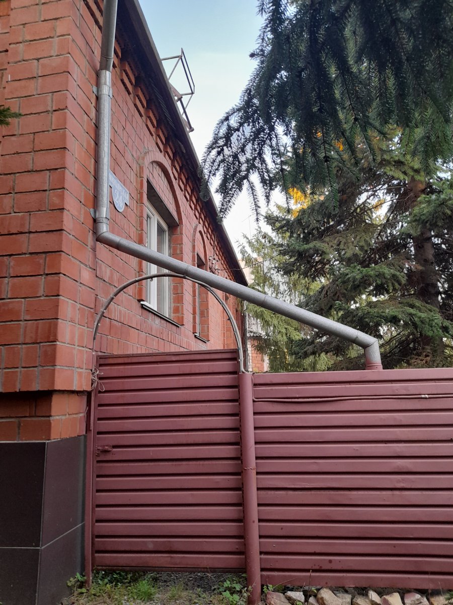

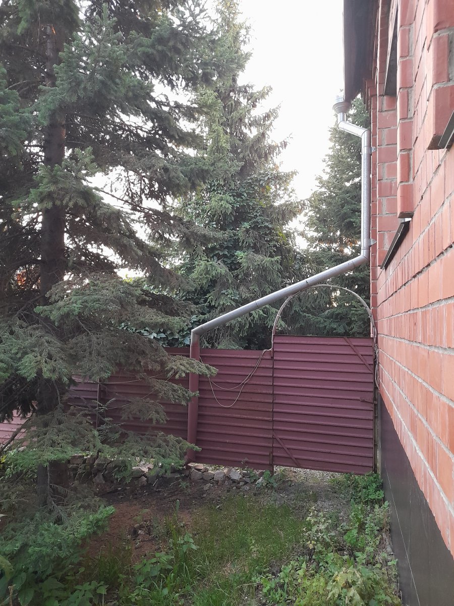

ZAN57 3 602 Опубликовано 14 августа, 2023 (изменено) 17 часов назад, Кирилл сказал: а повесить цепочки на водосливные трубы и желобки на землю опустить? Я так и сделал в точках слива, увел трубы на 3м по склону... 17 часов назад, Кирилл сказал: а повесить цепочки на водосливные трубы и желобки на землю опустить? Я так и сделал в точках слива, увел трубы на 3м по склону... А отмостка с этой стороны ещё пока не доделана. Горизонтально есть дренирующий слой 1 м, ниже жирная глина 0,5м, с заходом вертикально 40см к стене, и её низ уже ниже фундамента. А еще риже скала... и всё пох Бурный поток стекает на дорогу, дренировать не успевает, тк сверху всетаки гумус, биота. Видно по цвету влажная полоса. Изменено 14 августа, 2023 пользователем ZAN57 1 Поделиться сообщением Ссылка на сообщение Поделиться на другие сайты
Alex030569 7 206 Опубликовано 14 августа, 2023 @ZAN57 честно сказать,нагородил труб,ни какой эстетики,это чисто мое мнение. Ведь можно же опустить трубу по стене до земли и потом в земле сделать ливневку которая отведет воду в нужном направлении. Поделиться сообщением Ссылка на сообщение Поделиться на другие сайты

ZAN57 3 602 Опубликовано 15 августа, 2023 (изменено) 15 часов назад, Alex030569 сказал: @ZAN57 честно сказать,нагородил труб,ни какой эстетики,это чисто мое мнение. Ведь можно же опустить трубу по стене до земли и потом в земле сделать ливневку которая отведет воду в нужном направлении. Вот то, что ты говоришь, сделано на втором ушлу этого же южного фасада, там в палисаднике почти тупик, ничего не мешает, горн трубы опущен до грунта, продлён под ёлку. А здесь калитка в палисад, сам видишь, обогнул калитку, совать в землю не комильфо, такой бурный поток бывает, городить подщемные ливнёвки нц нах, заяем? Да и не видно эту антиэстетику ниоткуда с улицы особо, ёлки закрывают напрочь. Это для фото специально ракурс. С северной стороны крыши собирается на крышу гаража, с неё на козырёк из ПК, там желоб на всю длину, и водосточка на клумбу и пихту. Поток из трубы бывает больше чем из брансбойта (площадь водосбора с севера больше 120м2), на клумбе всё прёт как на дрожжах, у пихты постоянно макушка двоится- троится... подрезаю, растет по метру в год. Изменено 15 августа, 2023 пользователем ZAN57 Поделиться сообщением Ссылка на сообщение Поделиться на другие сайты
