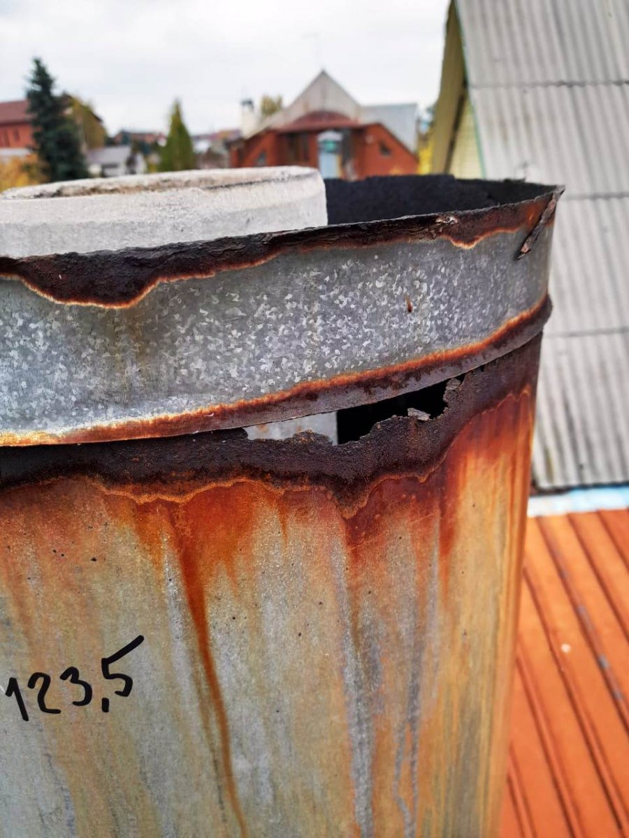

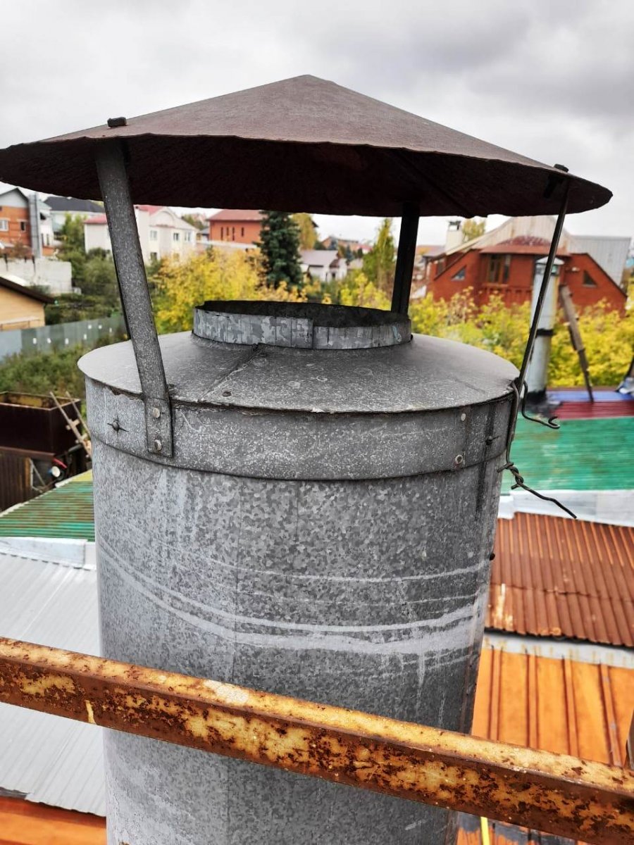

Почему извращенец? Ну например, пришла пора ремонтировать дымовую трубу от котла- сгнила за 25 лет, понятно особенно вверху, воротник над кожухом и трубой сгнил бесследно, так сказать рассосался... А может птички унесли остатки стальные гнёздышки строить. Во всяком случае остался от него только ободок. А сам кожух изнутри изъеден, придется вырезать до более- менее целого. При этом стоящая рядом вентиляционная целенькая, и воротник цел и зонтик, правда он сверху облез от цинка, но думаю ещё лет 20 простоит до сквозной.

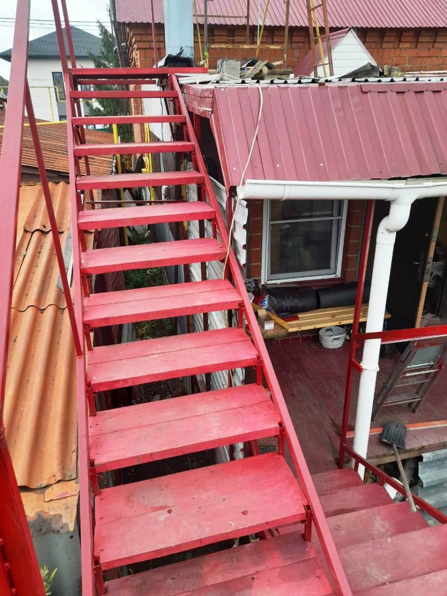

А вот чтобы ремонтировать трубу на крыше гаража, а так-же заделать примыкание малоуклонной кровли гаража к стене дома, и чтобы снег чистить с гаража по весне, решил- ну его нафиг, лазить по приставной лестнице... сделаю СНиПовскую маршевую, на 2 марша, с двумя площадками, с заходом с крыльца- террасы.. Так удобно стало ходить и носить что либо, что даже жена стала захаживать в гости на стройку наверх...

То есть чтобы поработать по- мелочи на крыше гаража, я месяц строил лестницу... Ну конечно не только по- мелочи, была ещё лет 25 назад идея сделать выход со 2 этажа прямо на гараж и в сад, на крыльцо...
Опять же. работать с лестниц и стремянок с трубой на высоте 3-4м... да нафиг, поэтому взял ранее имеющиеся отдельные элементы трубчатых лесов, взял у соседа похожие, но немного не совпадающие по размерам, по стыковке, перерезал, переварил, сделал что уже в 2 этажа можно работать. Позже и 3й прикорячу... Теперь не качается, безопасно... даже для возраста сикс ту сикс, секс ту секс...:biggrin:
