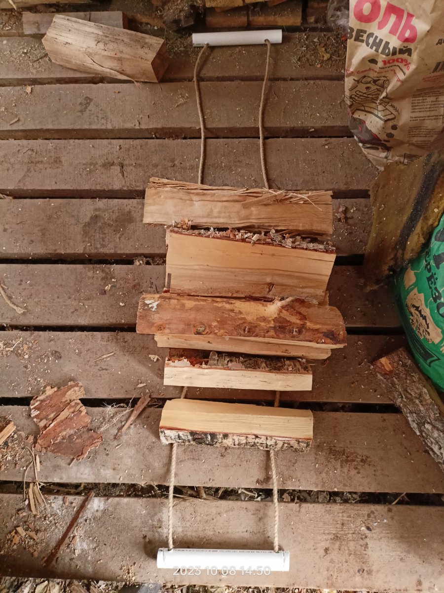

5 часов назад, Alex030569 сказал:
Смастерил приблуду для переноски дров в баню,очень удобно.Доволен на 100500!!!
Товарищ говорит сделай коромысло и будешь как ведра, две охапки дров носить.
