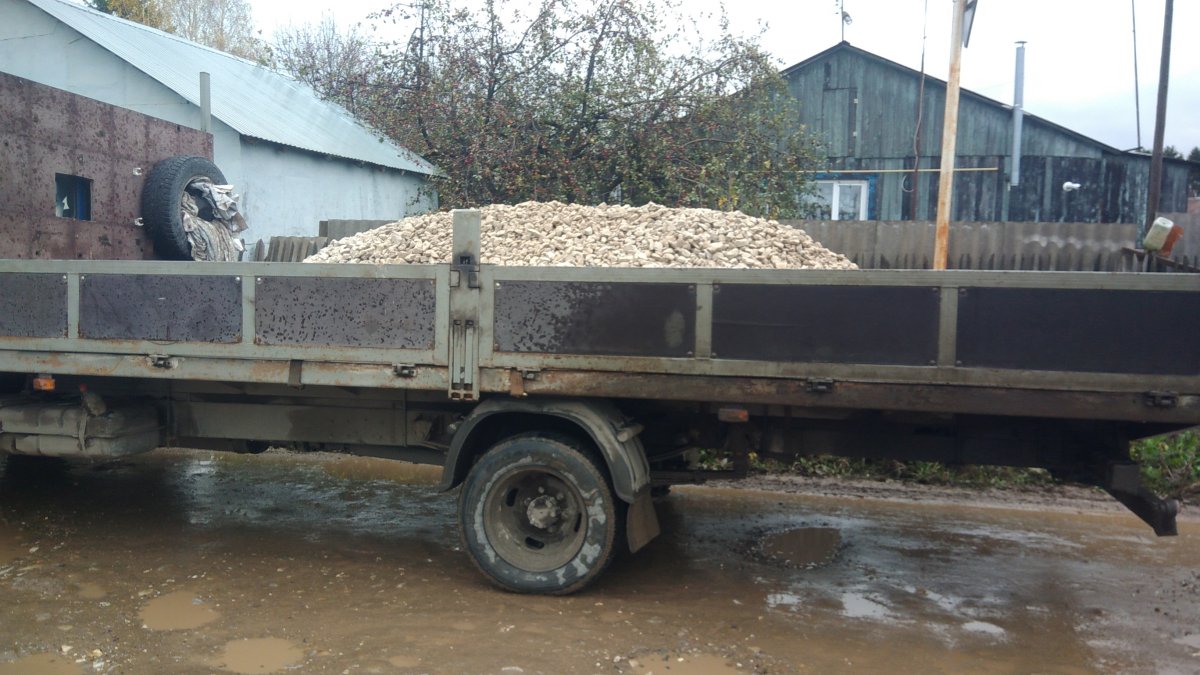

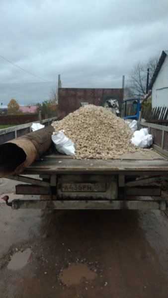

вилли 1 067 Опубликовано 13 октября, 2023 (изменено) В 11.10.2023 в 17:31, вилли сказал: Видимо дифицит образовался,строек много...Обзвонил таких контор кучу,все че хочешь есть - но привезут только своим транспортом.Видимо чтобы и на этом заработать((( Но я знаю же места...Я наберу этого боя до и больше.Просто не хотелось руками работать.Но придеться Уже паркуюсь у дома))Щебня 3 т на 2700 р ,ушло,Геотекстиля квадратов 50 по 40 р за квадрат,и труба 9 тыш.Парковка/заезд встала в 14 т Все в 1 каску Изменено 13 октября, 2023 пользователем вилли 6 Поделиться сообщением Ссылка на сообщение Поделиться на другие сайты

B.V.A 4 807 Опубликовано 13 октября, 2023 @вилли , трубу надо было брать пластик гофра.. на 230 максимум 350 было бы в разы дешевле.. у меня вапще халявная 110 лежит 7 метров.. норм.. Поделиться сообщением Ссылка на сообщение Поделиться на другие сайты
вилли 1 067 Опубликовано 14 октября, 2023 9 часов назад, B.V.A сказал: @вилли , трубу надо было брать пластик гофра.. на 230 максимум 350 было бы в разы дешевле.. у меня вапще халявная 110 лежит 7 метров.. норм.. По той же причине что не стал плиты ложить - не стал пластик брать.Чтобы не рисковать.Мало ли заехать чему то тяжолому придеться - велики шансы что ее сомнет.К тому же с песчаной подушкой надо заморачиваться,а то щебень острый и прорезать может.А труба 300 мм стенка 5,ей вообще ниче не может быть,к тому же в изоляции местами.С б/у еще постараться найти бюджетную,самое дешовое было 2500 за м/п.По случаю удалось за 1500 за м/п взять. Набрал в мешочки 25 килограмовые отсыпку из боя бетона.На каждый край трубы выложил из них оголовки(вместо бетонирования).В связочку.Вообще норм.Даже понравилось самому. Щебень цука дорогой стал.Вот думаю надо сверху поплотней щебень насыпать когда укатаю,фракцию 5-20 какой нибудь гранитный пойдет? 1 Поделиться сообщением Ссылка на сообщение Поделиться на другие сайты
Alex030569 7 437 Опубликовано 14 октября, 2023 @вилли можно и гранитным сверху 5-20.Бери его сразу побольше,он всегда пригодится.Я так же привозил себе на газельке по три тонны несколько раз,фракция 5-20,под всякие нужды.Полы в бане заливал,бетон сам месил с этим щебнем.Т.е. для бетона 5-20 самое то! 1 Поделиться сообщением Ссылка на сообщение Поделиться на другие сайты
B.V.A 4 807 Опубликовано 14 октября, 2023 @вилли не знаю как ты делал вместе с Шурой пирог что у тебя щебень трубу пластиковую повредить может.. Если зажал песка то тупо кидаешь трубу в канаву, по верх грунт трамбуешь куском бревна или бруса, далее геотекстиль и с верху щебень.. когда щебень встанет тоесть произойдет расклинцовка то с верху кидаешь гравия.. он колёсы не режет.. всё.. гоняй самосвалы ни чё не будет, проверено.. Поделиться сообщением Ссылка на сообщение Поделиться на другие сайты

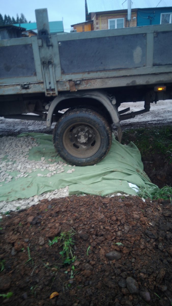

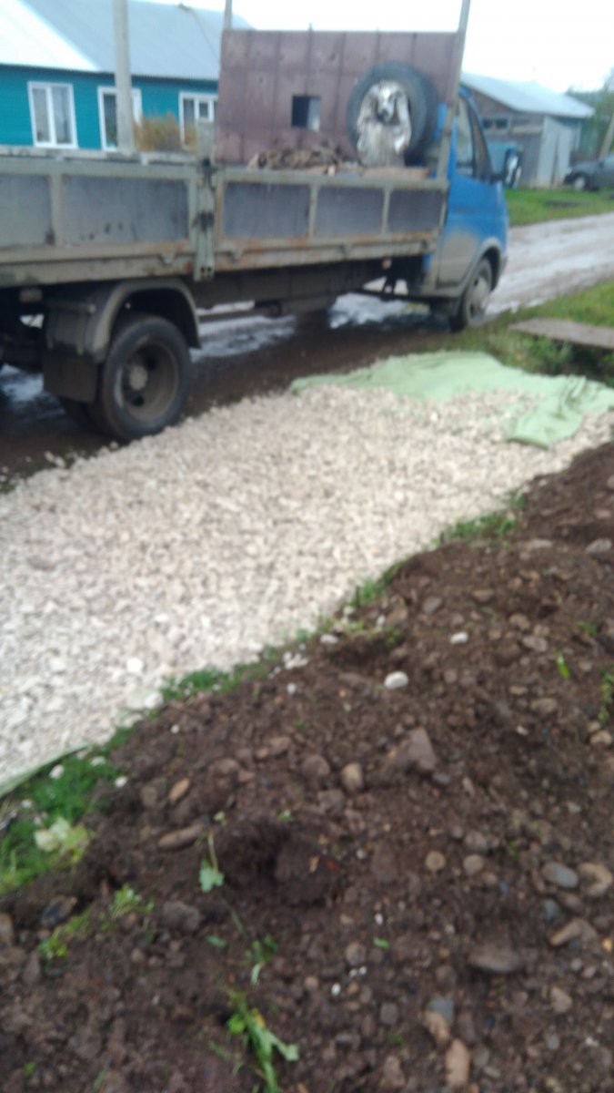

вилли 1 067 Опубликовано 14 октября, 2023 2 часа назад, B.V.A сказал: гоняй самосвалы ни чё не будет, проверено.. Да видал я как люди вживую снимали что с трубой происходит во время проезда техники)))Некоторые и не разгибались обратно после такого.И зачем эти риски 2 часа назад, B.V.A сказал: сли зажал песка то тупо кидаешь трубу в канаву, по верх грунт трамбуешь куском бревна или бруса, далее геотекстиль и с верху щебень.. когда щебень встанет тоесть произойдет расклинцовка то с верху кидаешь гравия Немного по другому сделал.Будет сток воды и по трубе,и дренаж по щебню тоже,что зря лежит что ли? Геотекстиль на дно канавы,чтоб щебень не проваливался и не заиливался Потом тубо сбросил трубу,выровнял с небольшим уклоном Выложил оголовки мешочками с боем бетона в связочку по краям трубы Затем заполнил канаву щебнем Затем поверх всего еще второй раз геотекстилем.Получился закрытый со всех сторон щебень,и прочность увеличилась покрытия то же Поверх геотекстиля остатки щебня разровнял и готово.У же заезжал на газельке Поделиться сообщением Ссылка на сообщение Поделиться на другие сайты

mishem 1 188 Опубликовано 14 октября, 2023 18 часов назад, вилли сказал: Вот думаю надо сверху поплотней щебень насыпать когда укатаю,фракцию 5-20 Отсев насыпь. Утрамбуется, как асфальт будет. Поделиться сообщением Ссылка на сообщение Поделиться на другие сайты

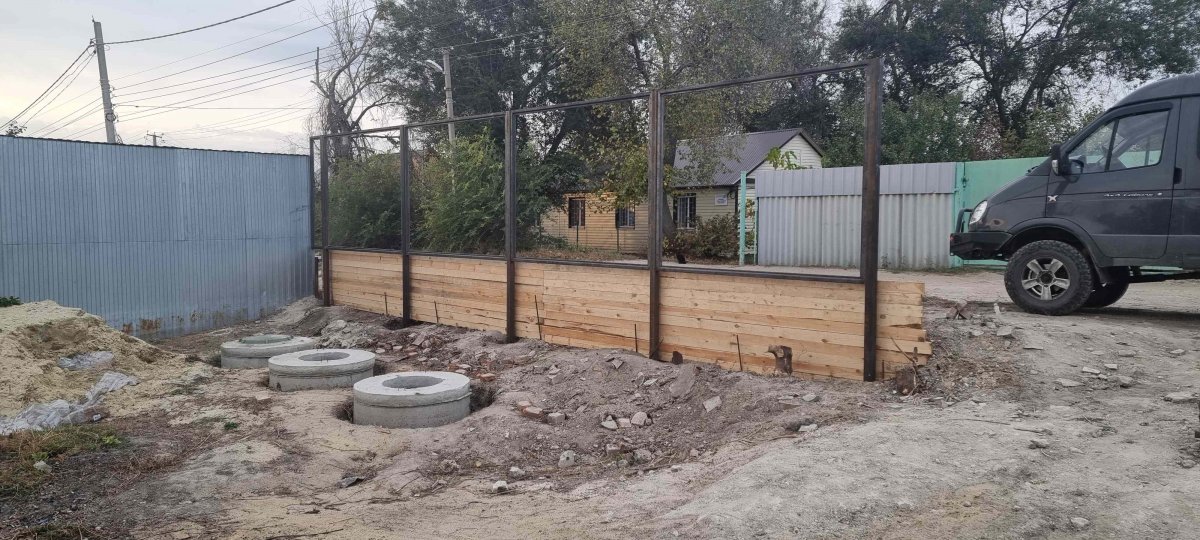

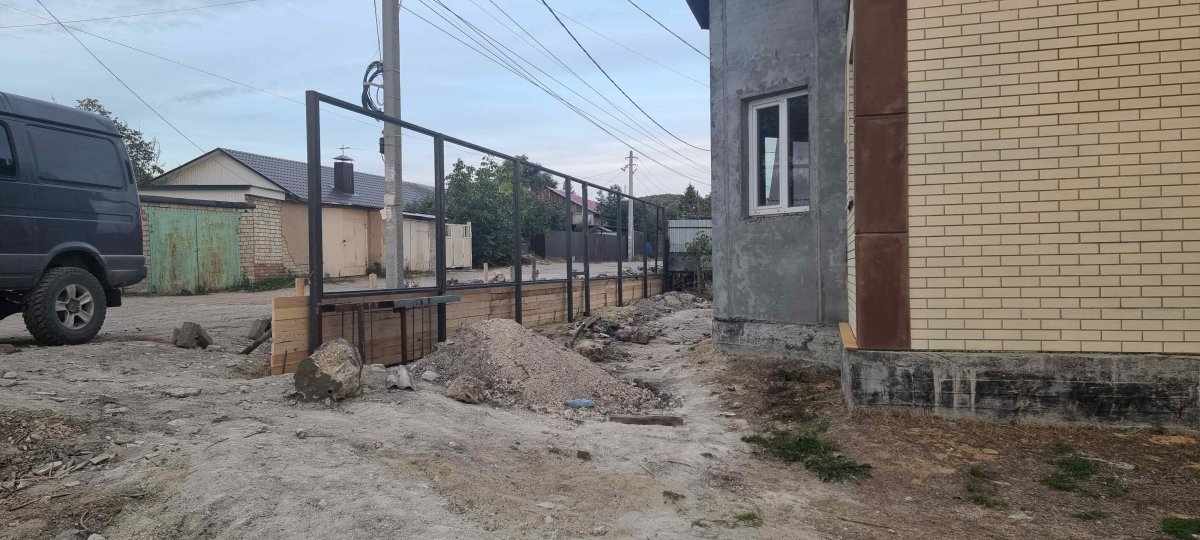

PanDiman 2 199 Опубликовано 15 октября, 2023 Наконец то завел городскую воду на дачу и потихоньку начал делать забор. Заказал готовые комплекты https://saratov.vorotnet.ru/karkasy-vorot-i-zaborov/zabory/ пролетов, калитки https://saratov.vorotnet.ru/index.php?route=product/product&path=110&product_id=785 и откатные ворота https://saratov.vorotnet.ru/karkasy-vorot-i-zaborov/otkatnye-vorota-i-karkasy/komplekt-otkatnyh-vorot-kss-svari-sam. Здесь у себя купил только столбы 80х80, арматуру, швеллер и доски на опалубку. Забор называется "в рамке". Ленту поднял выше дороги, что бы вода не текла на участок. 3 Поделиться сообщением Ссылка на сообщение Поделиться на другие сайты
вилли 1 067 Опубликовано 15 октября, 2023 ижняя часть бетонируеться.А в верхнюю что вставляеться? Щиты какието? Поделиться сообщением Ссылка на сообщение Поделиться на другие сайты
Alex030569 7 437 Опубликовано 15 октября, 2023 (изменено) @PanDiman плохо,когда участок ниже дороги.У меня то же чуть ниже был,отсыпал,приподнял.Теперь получилось вровень с дорогой.Но проблема в том,что дорогу ещё поднимать будут,см на 20,поэтому забор то же так будут делать,лента с бурками,что бы вода не шла на участок,а уходила по дренажной канаве вдоль улицы. Сосед косится из за того,что участок мой теперь выше,чем его.Говорю,септики будешь копать,фундамент,землю не отдавай никому,раскидывай по участку и все будет у тебя хорошо. Изменено 15 октября, 2023 пользователем Alex030569 Поделиться сообщением Ссылка на сообщение Поделиться на другие сайты
