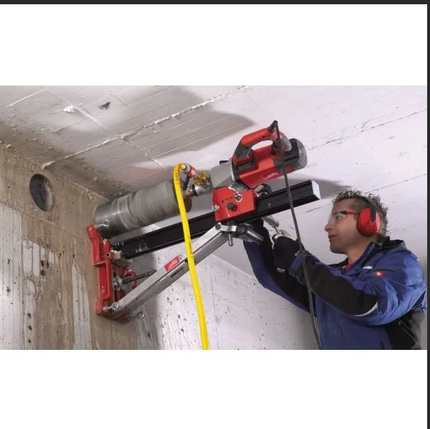

Alex030569 7 523 Опубликовано 22 октября, 2023 Надо просверлить стену из кирпича и газоблока,общая толщина стены 550 мм.Диметр отверстия 130 мм.Какие есть решения? Поделиться сообщением Ссылка на сообщение Поделиться на другие сайты
Татарин 7 927 Опубликовано 22 октября, 2023 Коронка твердосплавная для перфоратора.Предварительно буром насквозь,и с двух сторон.Наверное это самый бюджетный вариант.По сути, надо только кирпич пройти,а газобетон можно и "отвёрткой"проковырять. Поделиться сообщением Ссылка на сообщение Поделиться на другие сайты
ZAN57 3 763 Опубликовано 22 октября, 2023 (изменено) Я шлакоблок сверлил отверстиями по окружности. Коронка для 130 это мощно и дорого. И перфоратор мощный нужен, а ещё из рук может резво вывернуть, у друга так руку вывернуть. Я нарисовал круг, насверлил отверстий на 10мм изнутри круга аккуратно, через каждые 20-30 мм. Потом буром на 18 разделал отверстия. Кое-где отверстия срослись между собой. Осталось прорубить оставшиеся перемычки перфоратором - зубилом. Изменено 22 октября, 2023 пользователем ZAN57 Поделиться сообщением Ссылка на сообщение Поделиться на другие сайты
Alex030569 7 523 Опубликовано 22 октября, 2023 1 час назад, Татарин сказал: Коронка твердосплавная для перфоратора.Предварительно буром насквозь,и с двух сторон.Наверное это самый бюджетный вариант.По сути, надо только кирпич пройти,а газобетон можно и "отвёрткой"проковырять. Она просверлит 550 мм в глубину? Поделиться сообщением Ссылка на сообщение Поделиться на другие сайты
PanDiman 2 202 Опубликовано 22 октября, 2023 (изменено) 41 минуту назад, Alex030569 сказал: Она просверлит 550 мм в глубину? да https://www.ozon.ru/search/?text=удлинитель+на+коронку&from_global=true Изменено 22 октября, 2023 пользователем PanDiman 1 Поделиться сообщением Ссылка на сообщение Поделиться на другие сайты
Денис22 491 Опубликовано 23 октября, 2023 Взять на прокат аппарат. 1 Поделиться сообщением Ссылка на сообщение Поделиться на другие сайты
Alex030569 7 523 Опубликовано 23 октября, 2023 (изменено) 6 минут назад, Денис22 сказал: Взять на прокат аппарат. Что за аппарат? Вообще смысл этого отверстия это приточный клапан.У кого как реализована вентиляция в каменном доме? Ситуации когда ее нет и просто приоткрываются окна на микропроветривание,меня не интересуют.Это не правильно. Изменено 23 октября, 2023 пользователем Alex030569 Поделиться сообщением Ссылка на сообщение Поделиться на другие сайты
Денис22 491 Опубликовано 23 октября, 2023 1 час назад, Alex030569 сказал: Что за аппарат? https://diam-russia.ru/catalog/ustanovki-almaznogo-bureniya/ Поделиться сообщением Ссылка на сообщение Поделиться на другие сайты
ZAN57 3 763 Опубликовано 23 октября, 2023 По- моему для алмазного сверления (бурения) конструкций Мы подобные применяем хилти и бауэр Поделиться сообщением Ссылка на сообщение Поделиться на другие сайты
