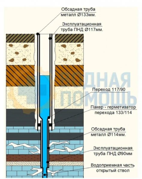

БРОДЯГА74 5 810 Опубликовано 9 ноября, 2023 Только что, ZAN57 сказал: Труба ПНД 200, со стенкой 40мм, сломать не знаю чем. Многие конторы ставят металл, а внутрь ПНД есть такая проблема у нас точно! Поделиться сообщением Ссылка на сообщение Поделиться на другие сайты
Alex030569 6 960 Опубликовано 9 ноября, 2023 38 минут назад, rusgg сказал: Это наверное единственный минус,он не прочный. Ломается под давлением земли. Насос застревает . Наверное паленая труба.Не может она ломаться под землёй,ее специально для этого придумали. Сантехническую 110 сломало под землёй.Расскапал,заменил и вставил ещё как гильзу,синюю от скважины.Теперь ничего не ломает. Поделиться сообщением Ссылка на сообщение Поделиться на другие сайты
rusgg 4 003 Опубликовано 9 ноября, 2023 7 минут назад, Alex030569 сказал: ее специально для этого придумали. Тж все по проекту делал раньше. Поделиться сообщением Ссылка на сообщение Поделиться на другие сайты
БРОДЯГА74 5 810 Опубликовано 9 ноября, 2023 13 минут назад, Alex030569 сказал: Не может она ломаться под землёй, Она не ломается, её просто сдавливает. 1 Поделиться сообщением Ссылка на сообщение Поделиться на другие сайты
Alex030569 6 960 Опубликовано 9 ноября, 2023 6 минут назад, rusgg сказал: Тж все по проекту делал раньше. При чем тут проект дома и скважина? От квалификации бурильщика зависит многое.В челябе и Башкирии каменистая местность,глыбы камней.У нас такого нет и повсеместно ставят синюю пластиковую трубу.О ее сдавливании да же не слышал.Может у вас и возможно такое.Сочувствую вам.Тогда скважина дорогая получается. 6 минут назад, БРОДЯГА74 сказал: Она не ломается, её просто сдавливает. Не знаю,но Русс пишет что именно ломается.Для меня это вообще дичь! Выше написал почему. Поделиться сообщением Ссылка на сообщение Поделиться на другие сайты
БРОДЯГА74 5 810 Опубликовано 9 ноября, 2023 2 минуты назад, Alex030569 сказал: При чем тут проект дома и скважина? Скважины тоже по проекту делают... 3 минуты назад, Alex030569 сказал: Не знаю,но Русс пишет что именно ломается.Для меня это вообще дичь! Выше написал почему. У меня в поселке, несколько скважин переделывали... Поделиться сообщением Ссылка на сообщение Поделиться на другие сайты
rusgg 4 003 Опубликовано 9 ноября, 2023 Да ломается 1 Поделиться сообщением Ссылка на сообщение Поделиться на другие сайты
БРОДЯГА74 5 810 Опубликовано 9 ноября, 2023 3 минуты назад, rusgg сказал: Да ломается ПНД наверное только на морозе сломать можно. Поделиться сообщением Ссылка на сообщение Поделиться на другие сайты
rusgg 4 003 Опубликовано 9 ноября, 2023 Пустоты образуются при бурении,потом все это смещается и всякие валуны ползают вокруг трубы. Ну и просто при бурении можно штангами ослабить трубу Поделиться сообщением Ссылка на сообщение Поделиться на другие сайты
Alex030569 6 960 Опубликовано 9 ноября, 2023 8 минут назад, БРОДЯГА74 сказал: У меня в поселке, несколько скважин переделывали Я и пишу,сочувствую вам.Каменистая местность.У нас это дичь!!! Поделиться сообщением Ссылка на сообщение Поделиться на другие сайты
