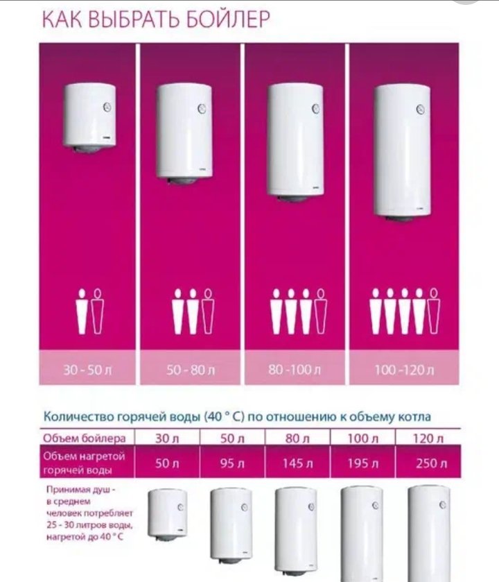

rusgg 4 002 Опубликовано 10 ноября, 2023 2 минуты назад, Alex030569 сказал: Не понял,а почему недельной давности? Вода в косвеннике стоит долго. Особенно если он не по количеству людей в доме имеет объем. Поделиться сообщением Ссылка на сообщение Поделиться на другие сайты

Alex030569 6 597 Опубликовано 10 ноября, 2023 30 минут назад, rusgg сказал: Вода в косвеннике стоит долго. Особенно если он не по количеству людей в доме имеет объем. Если не правильно подобран,то стоит.Надо правильно подбирать,тогда ничего стоять не будет. Поделиться сообщением Ссылка на сообщение Поделиться на другие сайты
rusgg 4 002 Опубликовано 10 ноября, 2023 @Alex030569 ну вот у Андрея 200литров на двоих , это правильно ? И вода 45градусов в бойлере Поделиться сообщением Ссылка на сообщение Поделиться на другие сайты
БРОДЯГА74 5 547 Опубликовано 10 ноября, 2023 (изменено) 11 минут назад, Alex030569 сказал: Если не правильно подобран,то стоит.Надо правильно подбирать,тогда ничего стоять не будет. Как правельно? Живут например сейчас 2 человека , семья, родился ребенок, потом второй.и чего делать будете, бегать менять бойлеры! Не повторяйте чуш из инета! Болйер устроен так, как ему физика придумала, подача снизу, разбор сверху, ничего там не стоит, постоянно двигается,..с рециркуляцией тем более! Система находится под давлением...закрытая! Изменено 10 ноября, 2023 пользователем БРОДЯГА74 Поделиться сообщением Ссылка на сообщение Поделиться на другие сайты
Alex030569 6 597 Опубликовано 10 ноября, 2023 4 минуты назад, rusgg сказал: @Alex030569 ну вот у Андрея 200литров на двоих , это правильно ? И вода 45градусов в бойлере Конечно нет. Поделиться сообщением Ссылка на сообщение Поделиться на другие сайты
