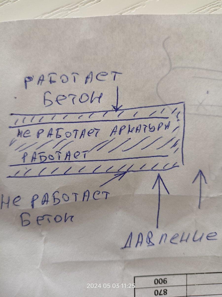

Alex030569 7 057 Опубликовано 3 мая, 2024 19 минут назад, jon61rus сказал: Песок был утрамбованный. Так это разные вещи.У Эдика основание уже есть,ему армирование ни к чему.Армировение делают для того,что бы снизить растяжение плиты.Но оно работает только при правильной укладке,а не просто кинуть вниз.Возьмем плиту,внутри на нее не будут воздействать силы пучения(при теплом контуре),в то же время углы будут подвержены пучению.Вот арматура в нижних слоях не даст растянуться бетону.Так же и в верхних слоях,не даст опуститься.Т.е. арматура работает только на растяжение.На сжатие работает бетон. Пример с пучение не совсем удачный,но это для понимания применения арматуры. У Эдика уже есть пол бетонный,который принимает на себя все нагрузки на сжатие,растяжение.Так что арматура это лишняя трата денег. Поделиться сообщением Ссылка на сообщение Поделиться на другие сайты

Alex030569 7 057 Опубликовано 3 мая, 2024 (изменено) 9 минут назад, jon61rus сказал: Как говорит один мой знакомый у каждого свой проект,мне 5 т на арматуру не жалко тем более там будет токарный станок,а он около 2 т весит,плюс стеллажи с заготовками а они тоже не мало весят. В твоём случае арматура обязательна и в два слоя. Давление на бетон будет меняться в зависимости от времён года. Изменено 3 мая, 2024 пользователем Alex030569 Поделиться сообщением Ссылка на сообщение Поделиться на другие сайты
jon61rus 320 Опубликовано 3 мая, 2024 19 минут назад, Alex030569 сказал: В твоём случае арматура обязательна и в два слоя. Давление на бетон будет меняться в зависимости от времён года. Хватит и одного слоя арматуры с ячейкой 200мм, Я на заводе работаю,сейчас станки меняют моментом как только спрос на продукцию падает,заливают миллиметров 250-300 и арматуру в один слой.А там станки побольше весят. Поделиться сообщением Ссылка на сообщение Поделиться на другие сайты
Alex030569 7 057 Опубликовано 3 мая, 2024 (изменено) 15 минут назад, jon61rus сказал: Хватит и одного слоя арматуры с ячейкой 200мм, Я на заводе работаю,сейчас станки меняют моментом как только спрос на продукцию падает,заливают миллиметров 250-300 и арматуру в один слой.А там станки побольше весят. Дело твое.На заводе наверное уже есть основание. И почему то все опираются на соседа(завод),забывая,что в каждой местности грунты и условия индивидуальны. Смею предположить,что по расчетам на заводе давление идёт от только от станков,т.е. давит в одну сторону,в низ,поэтому и один слой арматуры.Ведь грунт под станком не промерзает,отопление на заводе есть.В гараже ситуация кардинально другая,там давление меняется,потому что зимой гараж промерзает. Изменено 3 мая, 2024 пользователем Alex030569 Поделиться сообщением Ссылка на сообщение Поделиться на другие сайты
